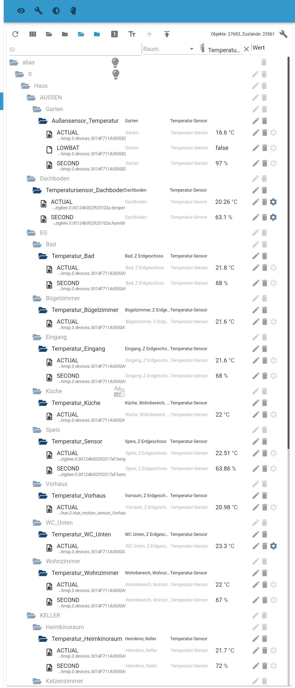

      seit über Nacht vor mittlerweile 2 Wochen werden keine (Temperatur)Daten mehr angezeigt, es wurde am System nichts verändert und kein Update gemacht. Die Datenpunkte zeigen korrekte Werte in "Objekte" an.
      Hat schon jemand ein ähnliches Problem gehabt und kann mir bitte helfen.
      Screenshot_2023-08-05-12-39-42-05_40deb401b9ffe8e1df2f1cc5ba480b12~2.jpg Screenshot_2023-08-05-12-37-12-83_3aad0633dd085f777a7dde93b2c7e16e.jpg

        @stefan-schober Vermutlich die Version 1.3.x?
        Die Daten werden erst angezeigt, wenn sie geändert wurden. Ich habe Version 1.2.5 installiert, dann geht wieder alles richtig.
        Stefan Schober 1 Reply Last reply Reply Quote 1
        • Stefan Schober
          Stefan Schober @Cumulus 0 last edited by
          @cumulus-0 danke, das wars tatsächlich. Hat schon jemand den Fehler gemeldet?
