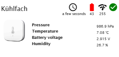

    einer meiner Temperatursensoren aktualisiert nur noch die Batteriespannung.
    Mir ist das Verhalten zwei Tage nach dem Update des Zigbee Adapters von 1.7.6 auf 1.8.21 aufgefallen. Die letzte Aktualisierung der Temperatur war ebenfalls vor zwei Tagen.
    Folgendes habe ich bereits versucht:
    -Batterietausch
    -Neu interviewed
    -Position optimiert (direkt neben dem Stick)
    Habt ihr noch einen Tipp? Ist der Sensor defekt?

      @supernils sagte in Aqara Temperatursensor sendet nur Batteriespannung:
      1.8.22 versuchen.

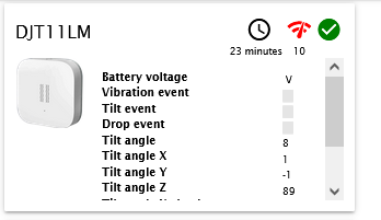

        Hallo zusammen
        Habe mit einem Vibrationssensor von Aqara auch Probleme, das er mir keine Spannung der Batterie anzeigt, und ein schlechtes Signal, obwohl er 50cm von der Antenne weg liegt.
        Ich habe die Zigbee Adapter Version 1.8.23 Auch bei 1.8.22 klappt es nicht.
        Hat jemand Erfahrungen damit?
          Ich verwende den Sensor auch.
          Ich habe den Adapter noch nicht auf die angebotene Version 1.8.23 aktualisiert. Nicht schimpfen, aber ich bin noch auf der 1.8.10.
          Ansonsten: Sensor komplett löschen und dann neu einfügen.
