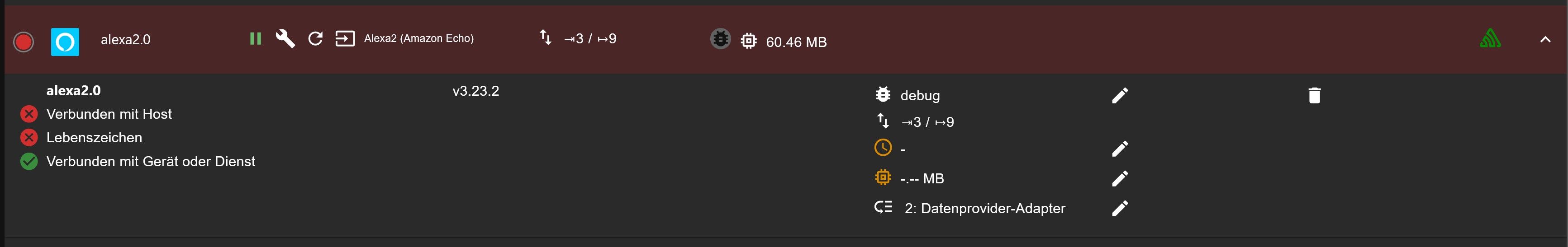

    Hallöle liebe Community.
    Ich hoffe man kann mir ein paar Daten deuten 😕
    host.raspberrypi
    	2023-08-02 22:14:02.933	info	Do not restart adapter system.adapter.alexa2.0 because desired by instance
    host.raspberrypi
    	2023-08-02 22:14:02.933	error	instance system.adapter.alexa2.0 terminated by request of the instance itself and will not be restarted, before user restarts it.
    alexa2.0
    	2023-08-02 22:14:02.281	info	Terminated (ADAPTER_REQUESTED_TERMINATION): Without reason
    alexa2.0
    	2023-08-02 22:14:02.280	debug	Plugin sentry destroyed
    alexa2.0
    	2023-08-02 22:14:01.277	error	Adapter seems to have issues and crashed three times in a row. Disabling!! Please start again and check logs.
    alexa2.0
    	2023-08-02 22:14:01.267	info	Starting Alexa2 adapter ... it can take several minutes to initialize all data. Please be patient! A done message is logged.
    alexa2.0
    	2023-08-02 22:14:01.192	info	starting. Version 3.23.2 in /opt/iobroker/node_modules/iobroker.alexa2, node: v18.17.0, js-controller: 4.0.24
    Ich weiß, das kann alles und nichts sein...
    Alle Adapter offizieller Stable stand.
    Adapter wurde bereits gestoppt, gelöscht, system rebootet, adapter neu installiert, iob fix durchgeführt, gesamtes System ist auf stand (update/upgrade usw)...
    Hab auch schon eine niedrigeren Versionstand ausprobiert... selbes ergebnis...
    Cookie ist ebenfalls neu eingelesen.... Verzweiflung ist mittlerweile groß...
    Was braucht ihr an infos um ungefähr deuten zu können wo ich noch suchen kann?
    Auch der UI-Status ist mir neu... SO hab ich den noch nie gesehen...
    Wo kann ich noch ansetzen?
    Danke und Liebe Grüße 👋

      @michael-pusch
      Schwer zu sagen. Wie bist du da insgesamt unterwegs?
      iob diag
      anschauen.

        @thomas-braun
        Das ganze hatte ich heut auch schon durchlaufen lassen... konnt aber nichts verhängnisvolles entdecken...
        Einzig, die npm Version is a 9er... hab aber nodejs nach deiner anleitung neu installiert... dann war statt 8 plötzlich 9...
        Was auch egal wäre, da der adapter schon vorher nicht lief...

        2023-08-02 22:38:04.631  - debug: alexa2.0 (9053) Alexa-Remote WS-MQTT: A:F Initialization Msg 2 sent: 307866653838626335322030783030303030303963207b2270726f746f636f6c4e616d65223a22413a46222c22706172616d6574657273223a7b22416c70686150726f746f636f6c48616e646c65722e7265636569766557696e646f7753697a65223a223136222c22416c70686150726f746f636f6c48616e646c65722e6d6178467261676d656e7453697a65223a223136303030227d7d54554e45
        2023-08-02 22:38:04.685  - debug: alexa2.0 (9053) Alexa-Remote WS-MQTT: A:F Initialization Msg 3 (Register Connection) sent: 4d53470000036212bea7e6660000000122af0782000000e447574d204d5347203078303030306234373920307830303030303033622075726e3a74636f6d6d2d656e64706f696e743a6465766963653a646576696365547970653a303a64657669636553657269616c4e756d6265723a3020307830303030303034312075726e3a74636f6d6d2d656e64706f696e743a736572766963653a736572766963654e616d653a446565576562736974654d6573736167696e6753657276696365207b22636f6d6d616e64223a2252454749535445525f434f4e4e454354494f4e227d46414245
        2023-08-02 22:38:04.789  - debug: alexa2.0 (9053) Alexa-Remote WS-MQTT: Send First Ping
        2023-08-02 22:38:04.887  - warn: host.raspberrypi instance system.adapter.alexa2.0 terminated due to SIGBUS
        2023-08-02 22:38:04.888  - info: host.raspberrypi instance system.adapter.alexa2.0 terminated with code NaN ()
        2023-08-02 22:38:04.888  - info: host.raspberrypi Restart adapter system.adapter.alexa2.0 because enabled
        2023-08-02 22:38:35.096  - info: host.raspberrypi instance system.adapter.alexa2.0 started with pid 9074
        2023-08-02 22:38:36.776  - debug: alexa2.0 (9074) Redis Objects: Use Redis connection: 127.0.0.1:9001
        2023-08-02 22:38:36.837  - debug: alexa2.0 (9074) Objects client ready ... initialize now
        2023-08-02 22:38:36.841  - debug: alexa2.0 (9074) Objects create System PubSub Client
        2023-08-02 22:38:36.842  - debug: alexa2.0 (9074) Objects create User PubSub Client
        2023-08-02 22:38:36.896  - debug: alexa2.0 (9074) Objects client initialize lua scripts
        2023-08-02 22:38:36.905  - debug: alexa2.0 (9074) Objects connected to redis: 127.0.0.1:9001
        2023-08-02 22:38:36.948  - debug: alexa2.0 (9074) Redis States: Use Redis connection: 127.0.0.1:9000
        2023-08-02 22:38:36.966  - debug: alexa2.0 (9074) States create System PubSub Client
        2023-08-02 22:38:36.968  - debug: alexa2.0 (9074) States create User PubSub Client
        2023-08-02 22:38:37.039  - debug: alexa2.0 (9074) States connected to redis: 127.0.0.1:9000
        2023-08-02 22:38:37.140  - debug: alexa2.0 (9074) Plugin sentry Initialize Plugin (enabled=true)
        2023-08-02 22:38:37.585  - info: alexa2.0 (9074) starting. Version 3.23.2 in /opt/iobroker/node_modules/iobroker.alexa2, node: v18.17.0, js-controller: 4.0.24
        2023-08-02 22:38:37.679  - info: alexa2.0 (9074) Starting Alexa2 adapter ... it can take several minutes to initialize all data. Please be patient! A done message is logged.
        2023-08-02 22:38:37.690  - error: alexa2.0 (9074) Adapter seems to have issues and crashed three times in a row. Disabling!! Please start again and check logs.
        2023-08-02 22:38:38.693  - debug: alexa2.0 (9074) Plugin sentry destroyed
        2023-08-02 22:38:38.694  - info: alexa2.0 (9074) Terminated (ADAPTER_REQUESTED_TERMINATION): Without reason
        2023-08-02 22:38:39.350  - error: host.raspberrypi instance system.adapter.alexa2.0 terminated by request of the instance itself and will not be restarted, before user restarts it.
        2023-08-02 22:38:39.350  - info: host.raspberrypi Do not restart adapter system.adapter.alexa2.0 because desired by instance
        Gradeaus ---------->
          @michael-pusch

          michael.puschM Offline
          michael.pusch
          @thomas-braun
          Das Interessante, ich schmeiss den AlexaAdapter runter, lösche ihn, er scheint auch nicht mehr als Installiert auf, installiere ihn neu, und hab dann GENAU die selben Fehlermeldungen mit der neuinstallation...
          • michael.puschM michael.pusch
            @thomas-braun

              Ich möcht dann nicht mal ein backup einspielen, da ich den fehler sonst mitnehme...
                @thomas-braun
                🙄 i know...aber wie du sagst, hat nix mit dem Adapter an sich zu tun...
                @michael-pusch sagte in Alexa -> crashed three times in a row. Disabling!! ???:
                i know
                Dann änder es.
