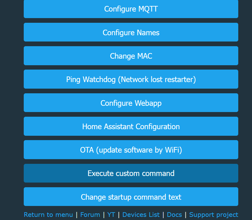

    Nach erfolgreichem Flashen des Geräts Geben Sie die Geräteeinstellungen an.
    Template:
    Pin 7: Btn 1
    Pin 8: Rel 1
    Pin 10: LED
    Pin 11: BL0937SEL
    Pin 24: BL0937CF1
    Pin 26: BL0937CF
    Zuletzt Kalibrierungsverfahren.
    Überprüfen Sie den Leistungswert in der Web-Benutzeroberfläche (optional auch mit dem Leistungsmesser) auf die erwartete Wattzahl. Passen Sie bei Bedarf den Leistungsoffset an (in Watt):
    PowerSet 10.0
    VoltageSet 240
    CurrentSet 0.05
    Ich habe eine 10W-Lampe verwendet.
    Unter "Configure General/Flags" Option
    Flag 30 - [MQTT] Enable Tasmota TELE etc publishes (for ioBroker etc) aktivieren.
    Have fun with the new Tasmota replacement ;)

      Übrigens für die Alexa-Integration, folgenden Befehl ausführen:
      backlog startDriver SSDP; startDriver Wemo
