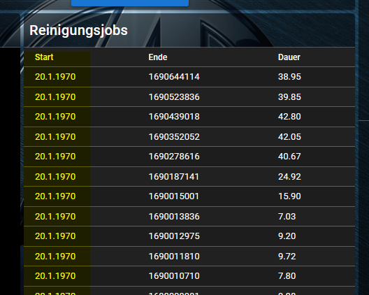

      Ich versuche die Jobs Table vom "roborck" Adapter schick in meiner VIS darzustellen:
      Allerdings scheitere ich daran, das "Start" & "End" Datum korrekt sichtbar zu "formatieren".
      Ich habe laut Doku schn alles ausprobiert, aber leider kein Erfolg.

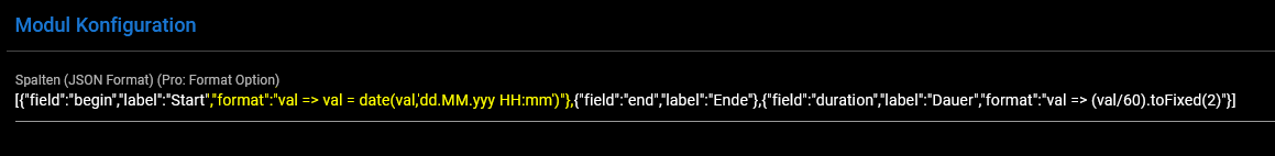

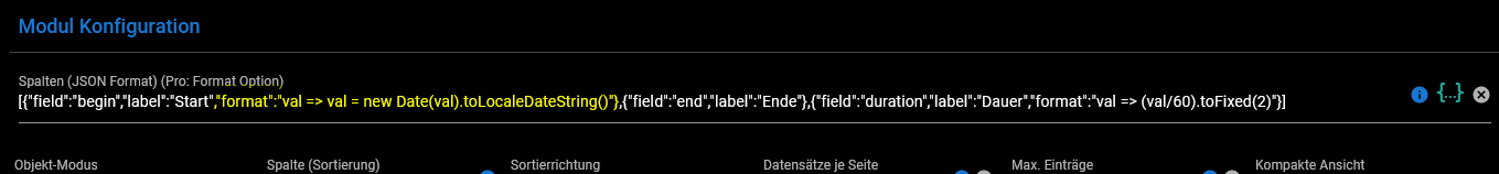

      Aktueller Format Eintrag:

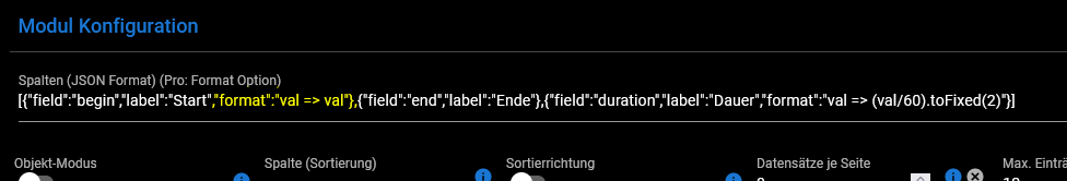

      Das gelb markierte habe ich so eingetragen um keine Fehlermeldung mehr zu bekommen.
      Vorher hatte ich :

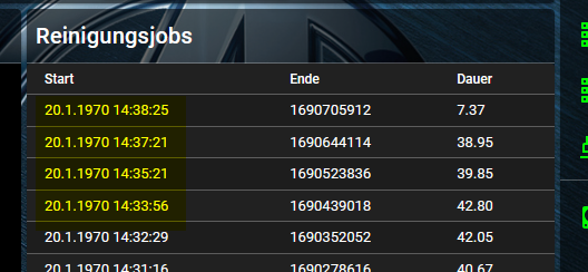

      Als Ergebnis sah es dann so aus:
      Also leider auch nicht korrrekt.

          1. "format":"val => val = new Date(val).toLocaleDateString()"
          -> Ergebniss in der Anzeige: 20.1.1970 (in allen Zeilen)
          1. "format":"val => val = ('0'+new Date(val).getDate()).slice(-2)+'.'+('0'+(parseInt(new Date(val).getMonth())+1)).slice(-2)+'.'+new Date(val).getFullYear()"
          -> Ergebniss in der Anzeige: 20.01.1970 (in allen Zeilen)

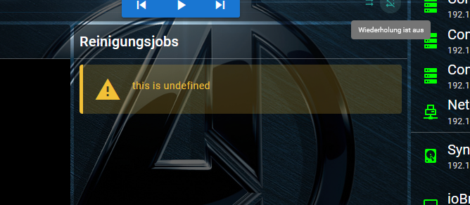

          Teilweise kam auch mal ein "Anzeigefehler mit nem gelben Dreieck", aber nie das "echte Datum"

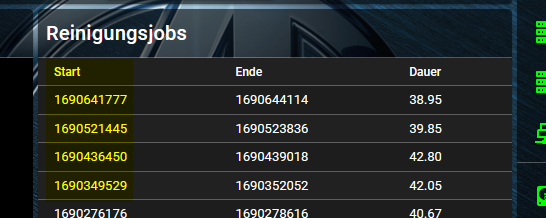

              Ich bin alle Beispiele von hier (https://mcuiobroker.gitbook.io/jarvis-infos/jarvis-v3/besonderheiten-v3/module/jsontable/parameter-format-pro#formatted-date) durchgegangen und habe aus jedem Beispiel den "format" Tag genommen und probiert, aber keiner hat funktioniert.
              Aktuell lautet der Format String:
              Als Ergebnis kommt:
              Wie auch immer ich aus deiner Doku mir die Beispiele rauskopiere, vernünftig als "Datum" wird es leider nicht angezeigt.

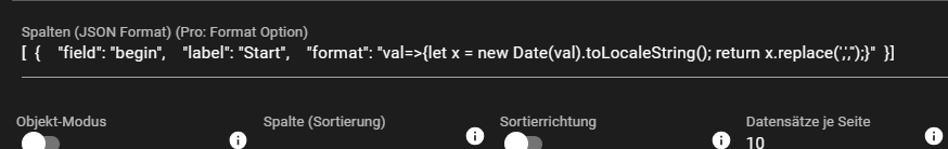

                      @tritanium Bitte die Konfig-Einstellungen als Code-Tag.
                      • M
                        MCU @tritanium last edited by MCU
                        @tritanium Also dass scheint ein Bug zu sein. date selbst wird nicht mehr erkannt.
                        So geht es:
                        "format": "val=>{let x = new Date(val).toLocaleString(); return x;}"
                        /* falls das komma stört */
                        "format": "val=>{let x = new Date(val).toLocaleString(); return x.replace(',','');}"

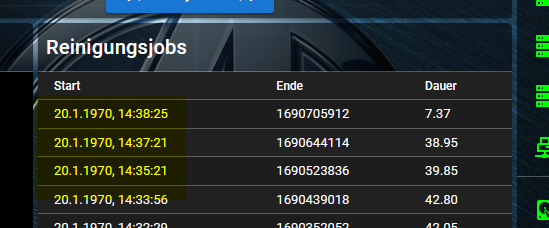

                          Also nach deinen Aussagen habe ich nun deine folgenden Format Tags getestet:
                          1. "format": "val=>{let x = new Date(val).toLocaleString(); return x;}"
                          als Rückgabe kommt nun:
                          Sieht "Uhrzeitentechnisch" schon mal besser aus, aber das Datum will immer noch nicht....

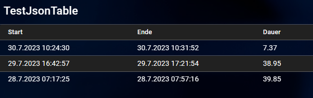

                                  [{"field":"begin","label":"Start", "format": "val=>{let x = new Date(val*1000).toLocaleString(); return x.replace(',','');}"},{"field":"end","label":"Ende", "format": "val=>{let x = new Date(val*1000).toLocaleString(); return x.replace(',','');}"},{"field":"duration","label":"Dauer","format":"val => (val/60).toFixed(2)"}]
                                  • T
                                    tritanium @MCU last edited by
                                    @mcu
                                    Jiiiipiiiieee 🐶
                                    Es geht tatsächlich ... Hammer... einen Gaaaanz Lieben Dank
                                    Äh, ist das jetzt so, das ich das so lassen kann, oder hätte es mit den Format Tags wie in der Doku beschrieben auch gehen sollen, wenn nicht der Bug wäre ?
