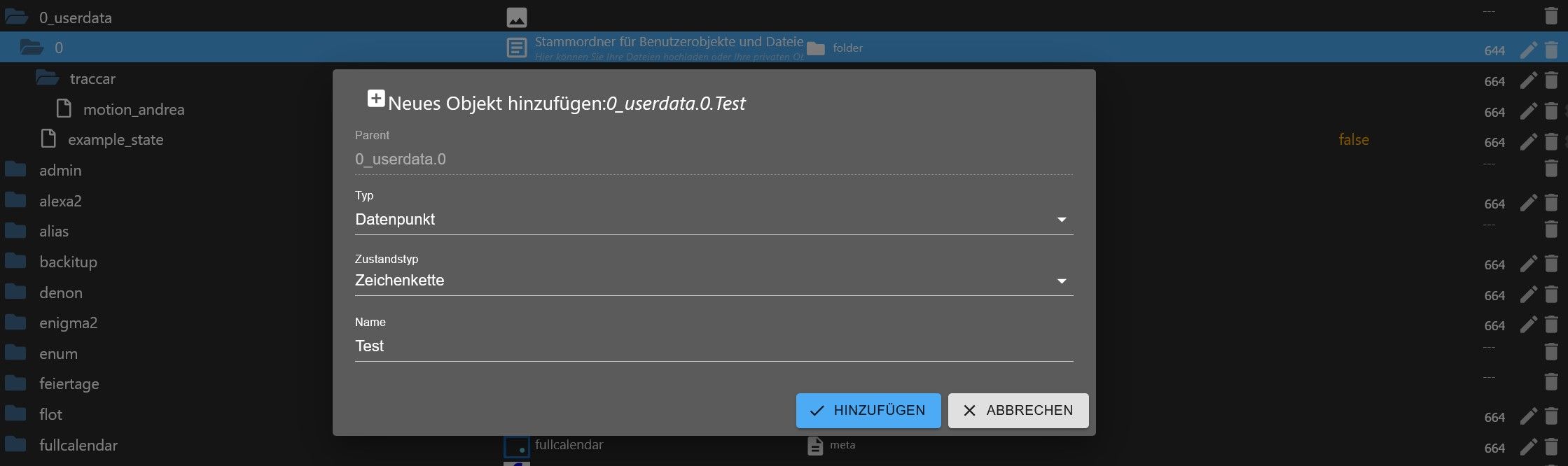

    Hallo!
    will seit längerem mal wieder einen Datenpunkt anlegen. Klappt leider nicht.
    Habe diesen langen thread durchgearbeitet aber er hilft mir nicht:
    https://forum.iobroker.net/topic/46814/admin5-ich-kann-keine-objekte-mehr-manuell-anlegen
    Weder in 0_userdata noch in javascript.0
    Wenn ich etwas erstellen möchte passiert nichts wenn ich auf "Hinzufügen" klicke passiert nichts.Screenshot 2023-07-29 230838.jpg
    hier die Objektdaten vom Ordner 0_userdata:

      @quinti anscheinend bist Du Betatester vom Adminadapter. Welche Version hast Du installiert?

        @djmarc75 aktuell 6.6.4
        Nach downgrade auf letzte stable 6.3.5 gehts wieder, danke!
