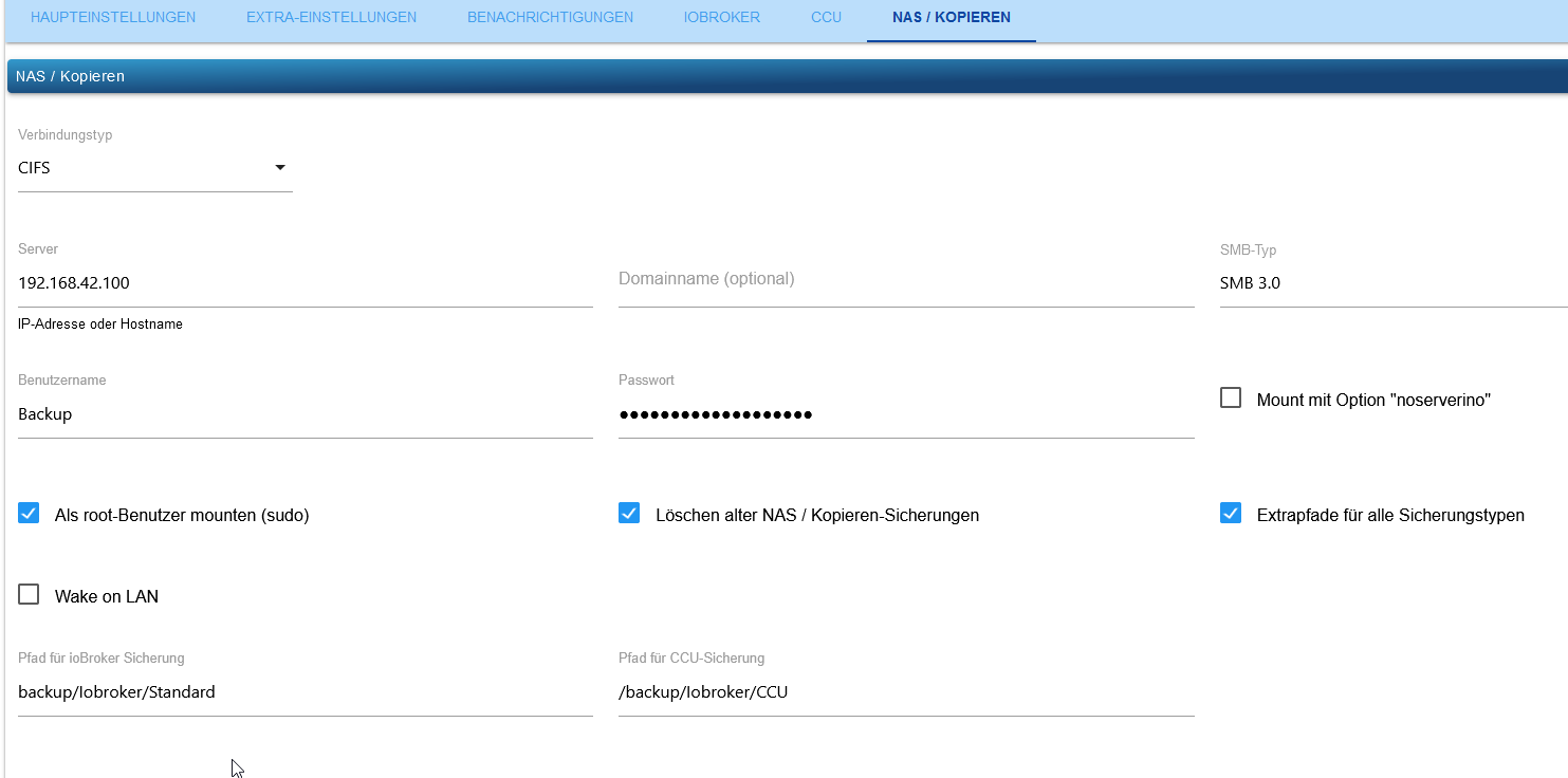

    habe mir ein neues NAS zugelegt. Jetzt soll die Sicherung von Backitup wieter auf der neuen Nas laufen.
    IObroker geht, ccu leider nicht . da bekomme ich eine FM.
    [ERROR] [mount] - [undefined Error: Command failed: sudo mount -t cifs -o username=Backup,password=****,rw,uid=iobroker,gid=iobroker,file_mode=0777,dir_mode=0777 //192.168.42.100/backup/Iobroker/CCU\ /opt/iobroker/backups
    mount: //192.168.42.100/backup/Iobroker/CCU /opt/iobroker/backups: can't find in /etc/fstab.
    Verzeichnise sind auch entsprechend der Pfade auf dem Nas hinterlegt und der User Backup ist berechtigt.

      @alero
      Nimm mal den Backslash aus den Pfaden.
      A 2 Antworten Letzte Antwort

        @thomas-braun
        hi,
        hatte ich auch schon so.
        geht auch nicht

          @thomas-braun
          HI,
          habs jetzt noch mal neu abgesichert. und die Konfiguration überprüft geklickt.
          Jetzt habe ich dei FM
           - invalid credentials or too many sessions
          Kann es sein das es daran liegt dass CCU3 mit HTTP und die nas mit HTTPS läuft?

            @alero http oder HTTPS spielt beim mount keine Rolle, sind andere Protokolle.
            Vollständiges Log eines Backups?

              @thomas-braun
              her das log welches nicht fertig wird.
              Started ccu ...
              [DEBUG] [mount] - mount activ... umount is started before mount!!
              [DEBUG] [mount] - umount successfully completed
              [DEBUG] [mount] start with {"mountType":"CIFS","type":"storage","source":"cifs","mount":"192.168.42.100","debugging":true,"fileDir":"/opt/iobroker/iobroker-data/backitup","wakeOnLAN":false,"macAd":"20:DE:20:DE:20:DE","wolTime":"25","smb":"vers=3.0","sudo":true,"cifsDomain":"","clientInodes":false,"deleteOldBackup":true,"ownDir":true,"dir":"/backup/Iobroker/CCU","dirMinimal":"backup/Iobroker/Standard","user":"Backup","pass":"****","ignoreErrors":false}
              [DEBUG] [mount] - noserverino option: false
              [DEBUG] [mount] - cifs-mount command: "sudo mount -t cifs -o username=Backup,password=****,rw,uid=iobroker,gid=iobroker,file_mode=0777,dir_mode=0777,vers=3.0 //192.168.42.100/backup/Iobroker/CCU /opt/iobroker/backups"
              [DEBUG] [mount] - mount successfully completed
              [DEBUG] [mount] - done
              [DEBUG] [ccu] - CCU-Backup started ...
              [ERROR] [ccu] - invalid credentials or too many sessions
              [DEBUG] [ccu] start with {"type":"creator","time":"01:30","debugging":true,"everyXDays":"1","deleteBackupAfter":0,"signedCertificates":false,"ignoreErrors":false,"cifs":{"enabled":true,"mountType":"CIFS","type":"storage","source":"cifs","mount":"//192.168.42.100","debugging":true,"fileDir":"/opt/iobroker/iobroker-data/backitup","wakeOnLAN":false,"macAd":"20:DE:20:DE:20:DE","wolTime":"25","smb":"vers=3.0","sudo":true,"cifsDomain":"","clientInodes":false,"deleteOldBackup":true,"ownDir":true,"dir":"/backup/Iobroker/CCU","dirMinimal":"backup/Iobroker/Standard","user":"Backup","pass":"****","ignoreErrors":false,"context":{"fileNames":[],"errors":{},"done":["umount","mount"],"types":[]},"adapter":null,"ccuEvents":[]},"historyHTML":{"enabled":true,"type":"message","entriesNumber":"40","ignoreErrors":false,"systemLang":"de"},"historyJSON":{"enabled":true,"type":"message","entriesNumber":"40","ignoreErrors":false,"systemLang":"de"},"telegram":{"enabled":true,"notificationsType":"E-Mail","type":"message","instance":"telegram.0","SilentNotice":false,"NoticeType":"longTelegramNotice","User":"allTelegramUsers","onlyError":false,"telegramWaiting":0,"hostName":"","ignoreErrors":false,"systemLang":"de"},"email":{"enabled":true,"notificationsType":"E-Mail","type":"message","instance":"email.0","NoticeType":"longEmailNotice","emailReceiver":"jtenten@gmx.de","emailSender":"backitup@iobroker.com","onlyError":false,"emailWaiting":0,"hostName":"","ignoreErrors":false,"systemLang":"de"},"pushover":{"enabled":true,"notificationsType":"E-Mail","type":"message","instance":"","SilentNotice":false,"NoticeType":"longPushoverNotice","deviceID":"","onlyError":false,"pushoverWaiting":0,"hostName":"","ignoreErrors":false,"systemLang":"de"},"whatsapp":{"enabled":true,"notificationsType":"E-Mail","type":"message","instance":"","NoticeType":"longWhatsappNotice","onlyError":false,"whatsappWaiting":0,"hostName":"","ignoreErrors":false,"systemLang":"de"},"signal":{"enabled":true,"notificationsType":"E-Mail","type":"message","instance":"","NoticeType":"longSignalNotice","onlyError":false,"signalWaiting":0,"hostName":"","ignoreErrors":false,"systemLang":"de"},"matrix":{"enabled":true,"notificationsType":"E-Mail","type":"message","instance":"","NoticeType":"longMatrixNotice","onlyError":false,"matrixWaiting":0,"hostName":"","ignoreErrors":false,"systemLang":"de"},"host":"192.168.42.40","user":"admin","usehttps":true,"pass":"****","ccuEvents":[],"ccuMulti":false,"backupDir":"/opt/iobroker/backups"}

                Fehler gefunden.
                ich glabe es nicht. ist jahrelang so auf dem alten Nas gelaufen.
                Auf dem neuem NAS will der den Admin mit einenm großem A haben. jetzt geht es.
                Danke für eure Hilfe.

                  @alero
                  Was für ein 'Admin'?
                  Du loggst dich doch als
                  username=Backup
                  ein.
                  HomoranH A 2 Antworten Letzte Antwort

                    @thomas-braun sagte in [gelöst] FM bei Backitup mit CCU3:
                    @alero sagte in [gelöst] FM bei Backitup mit CCU3:
                    [ccu/ccu] invalid credentials
                    aber der hatte immer ein großes A

                      @thomas-braun
                      Hi, ich möchte ja die ccu sichern. Dazu muss ich mich u.a. auch an der ccu anmelden. Und um diesen Account ging es.

                        @alero
                        Ja, war gedanklich noch beim mounten.
