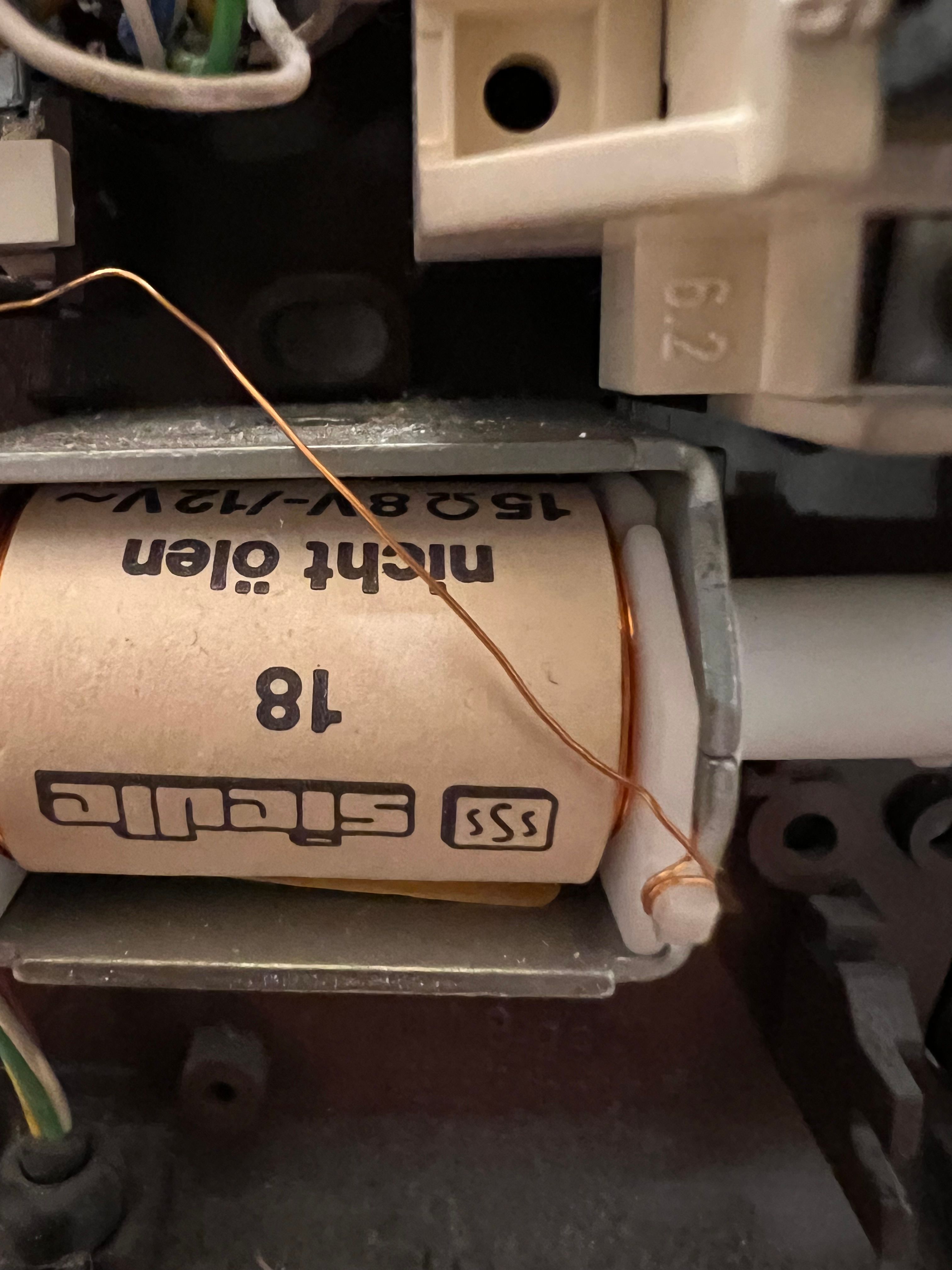

    Hallo Leute.
    Wir haben in unserem Miethaus eine uralte Klingelanlage von Siedle. Unsere kleine Tochter wird regelmäßig vom Postboten geweckt, weil dieser unbelehrbar ist und trotz mehrmaligen Erklärens geschlossene Jalousien nicht deuten kann.
    Nun wollte ich einfach die Klingel an der Gegensprechanlage abschalten, wenn unsere Tochter schläft (Kinderzimmertür zu —> Klingel aus). Habt ihr dafür reine Lösung? Im Bestfall soll der Klingelversuch dokumentiert werden, muss aber nicht unbedingt sein.
    Ein paar Bilder :
    Ich wäre für Hilfe dankbar.

      Variante ohne Auswertung des Klingelversuchs:
      Man könnte, z.B. mit einem Shelly 1 / Shelly 1 Plus die Verbindung zwischen Klingel und dem Rest unterbrechen - Die Shellys schalten potentialfrei.
      Da müsste doch irgendwo auch ein Netzteil sein? Bei einer alten Anlage wird da vermutlich Wechselstrom rauskommen, muss aber nicht.
      Den Shelly 1 Plus kann man nämlich sowohl mit 230V als auch mit 12V / 24-48V Gleichstrom betreiben.
      Wobei man ja auch einfach dem Klingeltrafo den Saft abdrehen kann, also den Shelly diesen Schalten lässt.
      Über ioBroker könntest du dann per Skript etc. entscheiden wann es klingeln darf.
      Ich vermute aber das der Trafo dann für alle im Haus ist?
      Variante 1 mit Auswertung
      Falls du eine Fritzbox hast mit Analogem Telefonanschluss: Ich nutze den "Klingel Paul": https://uk-intech.de/index.php/produkte/telefontechnik/klingelpaul
      Wenn es dann klingelt kommt dies auf allen Mobilteilen, diese Schalten dann auch auf das Bild der Kamera an der Haustür um. Wie man das Klingel verhindert am Telefon müsste ich schauen - bzw. man stellt diese entsprechend leise.
      Variante 2 mit Auswertung
      Ich habe an meine Klingel ein der Betriebsspannung (bei 5V Relais weil 6V Betriebsspannung (Batterie-Klingel mit 4x Babyzelle)) entsprechendes Relais gehängt. Am Relais hängt ein Wemos D1 Mini mit Tasmota der mir dann per MQTT das ioBroker sendet. Ob du deine normale Klingel parallel dran lässt kannst du ja entscheiden (oder einen Schalter dazwischen bauen.
      Ich lasse dann über Alexa einen Klingelton auf ausgewählten Echos ertönen mit einer Sprachmeldung dahinter das es an der Haustür klingelt. Sprachmeldung deswegen weil ich an der Terrassentür einen ZigBee-Taster kleben habe mit dem man "von hinten" klingeln kann.
