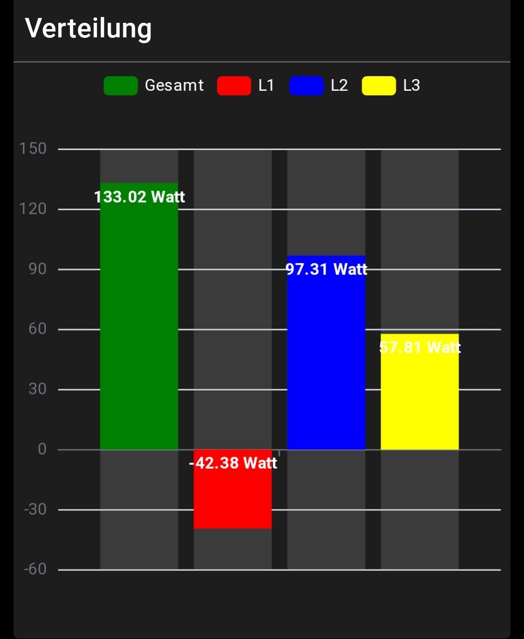

            @paul53 da stimme ich dir zu, aktuell mein liebstes Spielzeug 😉
