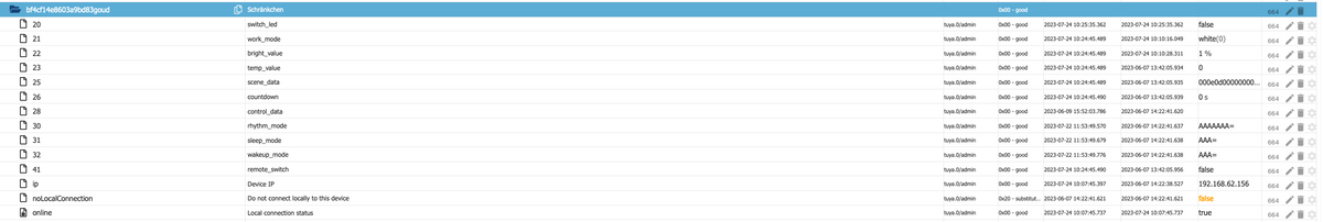

        Ich habe es versucht in den Objekten den switch_led Wert von false auf true zu stellen und auch über die Vis.
        Also den Wert der sich auch ändert wenn ich in der App schalte.

          @kg36304 sagte in Tuya Adapter nur in eine Richtung.:
          switch_led
          zeig mal bitte die Objektdaten vom Datenpunkt

            Meinst Du das?
              Meinst Du das?
              auf den Bleistift ganz rechts klicken und dann die Objektdaten in Codetags posten

                  DJMarc75D Offline
                  DJMarc75D Offline
                  DJMarc75
                  @kg36304 fast, den Bleistift vom DP switch_led ;)
                  Lehrling seit 1975 !!!

                      DJMarc75D Offline
                      DJMarc75D Offline
                      DJMarc75
                      @kg36304 wenn Du den DP manuell änderst dann natürlich ohne den Haken "Bestätigt" ?!
