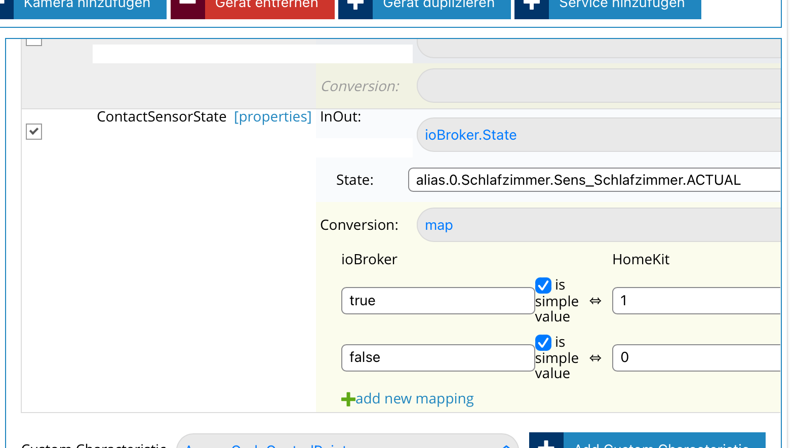

    Hallo Zusammen!
    Ich habe ein sehr ähnliches Problem, wie in diesem Thread beschrieben
    Re: Yahka - Fensterkontakt
    Die Fensterkontakte werden in Homekit auch angezeigt, allerdings änder sich der Status nicht? In den Objekten, kann ich sehen, dass „IsOpened“ sich bei Änderungen richtig verhält (true/false). Gemäß dem Thread habe ich ein mapping vorgenommen. Der Status ändert sich leider immer noch nicht. Hat jemand, Ideen, wie ich den Fehler finden kann? So sieht das bei mir aus:
    Vielen Dank vorab!

      Hallo Zusammen!
      Ich habe noch mal herum probiert. Interessanterweise funktioniert der Adapter, wenn ich ihn direkt als zigbee.0.00158d0005448ce4.opened in YAHKA hinterlege.
      Den Umweg über den Alias mag er irgendwie nicht? Zumindest nicht, wenn ich als Gerätetyp "Fenster" angebe. Bei "Schloss" klappt es. 🤔
      Viele Grüße
