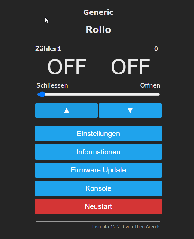

    @jan1 said in TASMOTA Shutter ... Verständnisfrage:
    Danke für deine Hinweise, leider machen die mich noch ratloser ...
    Da hast was rein konfigurierter, das da nicht sein soll.
    Was genau meinst Du? Ich habe mich von der Anleitung (s.o.) für "Schrittmotoren" leiten lassen ...
    Es müssen nur die GPIO zugweisen werden und der Shutter Mode mit "SETOPTION80 1" eingeschaltet
    Habe ich getan ...
    Du hast da noch andere Optioen aktiv.
    Welche Optionen meinst Du genau bzw. wie deaktiviere ich diese ? 🙄
    Flash neu und dann nur das was gebraucht wird aktivieren
    Bitte, Bitte Beschreibung ... 🤕

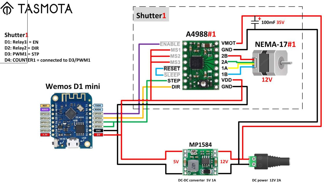

      Jan1
      schrieb am zuletzt editiert von Jan1
      @raspiuser
      Dein Motor ist wohl ein Schrittmotor, oder?
      Wenn ja, dann passt die Anleitung, wobei für ein Rolllanden normal ein 08/15 Rohrmotor verwendet wird und da wird nunmla nur die Setoption80 mit 1 eingeschaltet. Du hast anscheinend noch andere Setoptionen aktiv, die das ganze unnötig Zeug aktivieren. Welche das dann sind? Kein Plan.
      Ich kompiliere meine Tasmota bin eh selber und da ist dann auch nur die Unterstützung für Shutter mit drin und die wird eingeschaltet, mehr mach ich nicht. OK, die opeen und close Zeiten noch und die Verriegelung der Relais, weil das ein Rohrmotor nicht mag, wenn beide Relais gleichzeitig an sind.
      RaspiUserR 1 Antwort Letzte Antwort

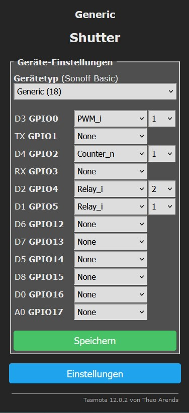

        Ja ... so verschaltet ...
        ... ich auch nicht ... nix aktiv über die Anleitung hinaus ... 😰
        OK, mache ich mit dem tasmocompiler ... und was stelle ich dann in den "Geräteinstellungen" ein ?
        Die GPIO's wie ich sie Hardware mäßig angeschlossen habe ist klar, aber Relais usw. ?!
        J 1 Antwort Letzte Antwort

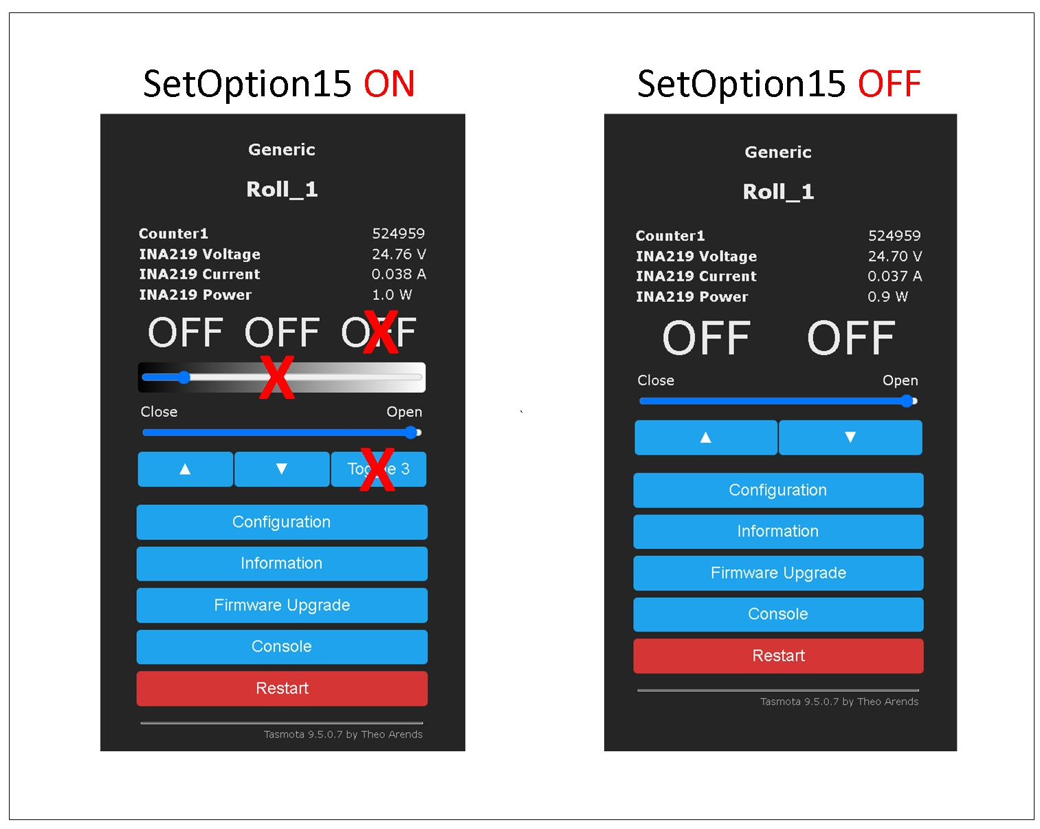

                  @raspiuser
                  Sag ich doch, da ist ne Setoption aktiv die man dafür nicht braucht, somit sind die Slider und Buttons auch ohne Funktion.
                  Dann die Erklärung was die Option bewirkt:
                  SetOption15	Set PWM control for LED lights
                  0 = basic PWM control
                  1 = control with Color or Dimmer commands (default)
                  Somit wird die Option nur bei PWM Geschichten aktiv was Dein Schrittmotor braucht, Du aber keine LEDs hast ;)
