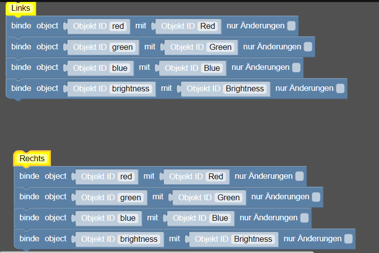

            Ich habe 2 Shelly RGB Bulbs auf der Terrasse. Um die beiden gleichzeitig zu steuern habe ich 4 numerische Datenpunkte (Rot,Grün,Blau und Helligkeit) erstellt.
            • In der VIS steuert das RGB Widget (Farbe) und ein Slider (Helligkeit) diese Datenpunkte
            Ein Blockly (ohne Trigger) bindet die Rot,Grün,Blau Werte und die Helligkeit jeder Shelly Bulb and die oben genannten Datenpunkte.
            Die Farb Steuerung funktioniert damit dann für beide Bulbs. Die Helligkeit bei mir jedoch noch nicht.

              @albert-k Danke die Binde objekt hab ich für das Zusammenschalten zwischenzeitlicha auch schon gefunden, war mir bis dahin gar nicht bekannt das ich ohne Trigger das Blockly auch nutzen kann, lach damit schaffe ich es auch die Farbe zu koordinieren. Bei den Fremdprodukten läuft das ebenso. Nur die Umstellung auf Farbe bzw. weiß haut noch nicht so ganz hin. Aber ich schau mir gerade auch mal den Adapter LightControl an. Mal sehen ob ich es damit ggf. ganz easy ändern kann.
              Danke schonmal für die mithilfe
