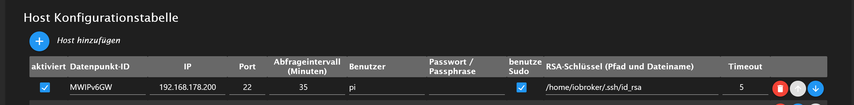

    Die Konfig passt eigentlich:

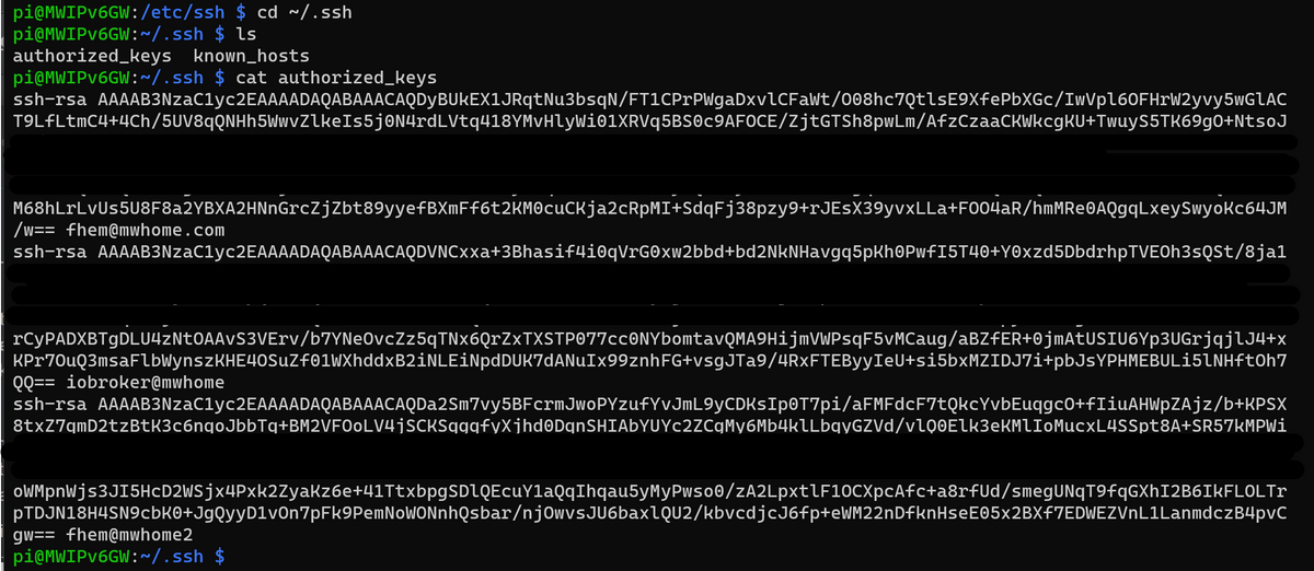

          @mickym ich bin nicht ganz sicher ob ich deinen Fehler verstehe:
          Du kannst dich per SSH nicht mehr Remote an einem entfernten System anmelden welches du ebenfalls geupgraded hast?
          Wie sieht denn dein Public-Key aus den du auf dem anderem System in der .ssh/authorized_keys2 hinterlässt?
          Zufällig steht da ganz vorne noch ssh-rsa?
          Das mögen neuere Distributionen nicht mehr, mein RSA-Key aus 2016 funktioniert bei aktuellen Systemen nicht mehr.
          ich habe mit puTTY-Gen mir einen ecdsa-sha2-nistp256 generiert, der geht.

                                    @mickym ich hab das mal probiert und es funktioniert definitiv!
                                    • auf dem Zielrechner muss ein ssh server laufen, ich habe openssh-server installiert
                                    • ohne weitere Konfiguration mit service ssh start starten
                                    • dieser server erwartet den öffentlichen key(id_xxxx.pub) in /home/user/.ssh/authorized_keys
                                      • der hierhin kopierte key kann einfach umbenannt werden, evtl weitere keys mit cat neuer_key >> authorized_keys hinzufügen
                                    auf dem Rechner mit linux-control
                                    • den privaten key (id_xxxxx ohne .pub) an einen geigneten Ort ablegen, /opt/iobroker/.ssh scheint ok aber auch egal weil hier nicht der ssh client verwendet wird wenn ich das richtig sehe. Im test war er aber genau dort
                                    • im setup bei passwort nicht das userpasswort eingeben sondern das Passwort mit dem der key beim Erstellen verschlüsselt wurde
                                    Adapter starten und sich freuen. Beide Systeme haben bookworm und node20

                                      mickym
                                      @fastfoot Ja wie gesagt - das ist alles so und auf der Kommandozeile funktioniert e alles. Der Service funktionierte und auch was Du zu den authorized_keys sagst, das hat alles gepasst.
                                      die Schlüssel wurden auch alle dahin kopiert:
                                      Ich hab dieses scp Kommando verwendet und das hat alles funktioniert. Auch die user haben ihren privaten Schlüssel alle im .ssh Verzeichnis unter den Home-Verzeichnissen.
                                      iobroker@mwhome:~/.ssh $ ls -la
                                      insgesamt 60
                                      drwxr-xr-x  2 iobroker iobroker  4096 19. Jul 02:39 .
                                      drwxr-xr-x 12 iobroker iobroker  4096 19. Jul 01:53 ..
                                      -rw-------  1 iobroker iobroker  3381  9. Aug 2022  id_rsa
                                      -rw-r--r--  1 iobroker iobroker   741  9. Aug 2022  id_rsa.pub
                                      -rw-r--r--  1 iobroker iobroker 38184 20. Jun 00:11 known_hosts
                                      -rw-r--r--  1 iobroker iobroker   741 19. Jul 00:25 pi@mwipv6gw
                                      Ich habe grundsätzlich kein Passwort bei den Keys verwendet. Wie gesagt - auf der Kommandozeile hatte der Zugriff funktioniert. Zur Generierung hatte ich einfach das
                                      ssh-keygen
                                      verwendet. - Na egal - mit der Modifikation in der sshd_config - geht es erst mal.
                                        insgesamt 60
                                        ssh-keygen
