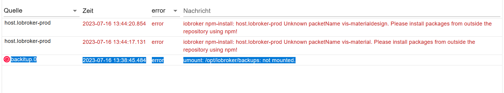

    musste nach einem Problem einen lokalen restore vom iobroker machen. dies ist aber nich die letzte Version. Die liegt auf dem NAS. Nun dachte ich mir euinfach über Backitup dasletzte Backup wieder einzuspielen. ( tägl. Backup auf NAs)
    Ich habe aber keinen wiederherstellen Buttom im Adapter. Unter Protokolle steht noch eine FM.
    was muss ich tun damit es wiede rgemountet wird und ich dann wahrscheinlich auch wieder restoren kann.

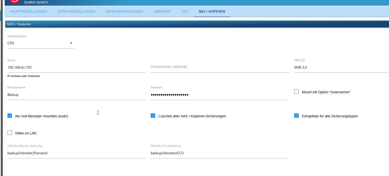

      @alero wie sieht den deine Einstellung von backitup und NAS/copy aus

        Meine Nas Einstellungen sehen so aus:

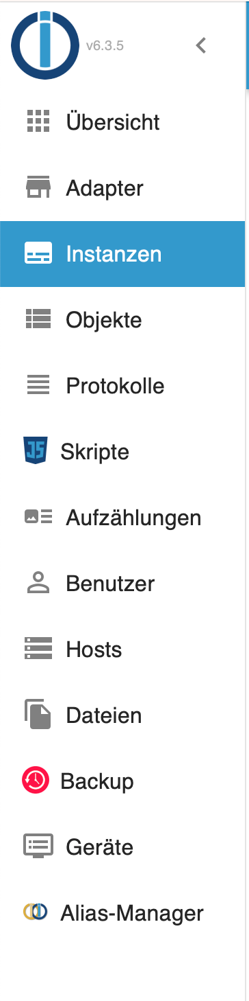

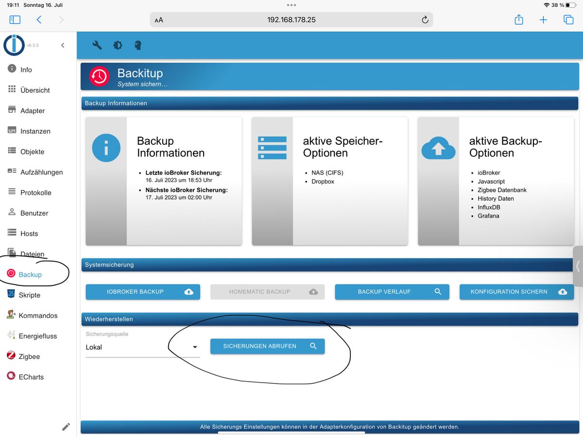

                            wo suchst du das Wiederherstellen, nicht in der Instanz. es gibt doch ein links ein Icon für die Oberfläche

                              @tt-tom kannstd u bitte mal einen Screenshot machen

                                    wenn du das Icon "Backup" nicht siehst, klicke unten mal auf den Stift. Eventuell fehlt da nur ein Haken.

                                      Duffy
                                      @alero
                                      Hier sollte er sein, bist du evtl in den Instanzen?

                                        @tt-tom hi, i h weiss jetzt nicht was du meinst
                                        T 1 Antwort Letzte Antwort
                                        • A Alero
                                          TT-Tom
                                          @alero
                                          siehe @Duffy sein Bild, da siehst du auch unten im Menü den Stift.
