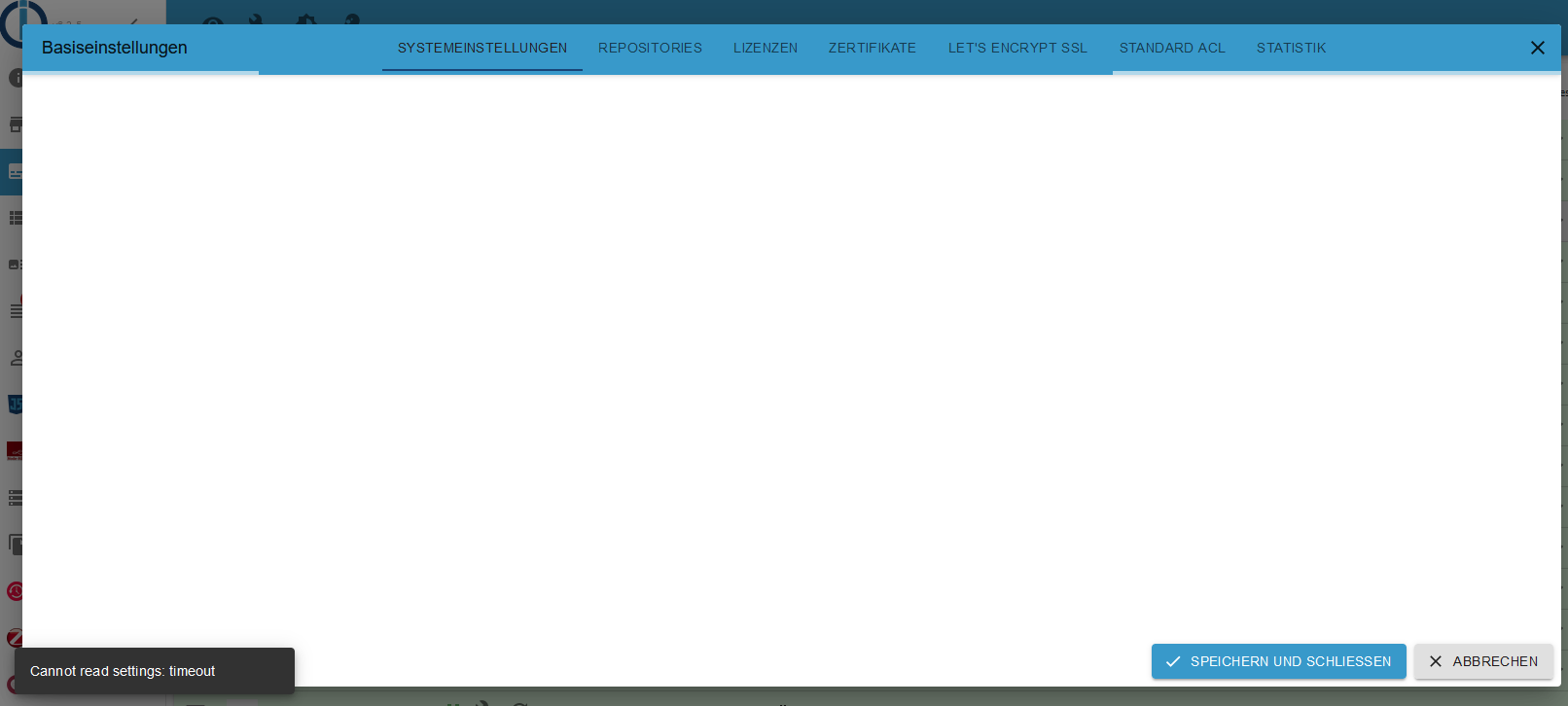

    wollte mir gerade meine Sytemeinstellungen anzeigen lassen. Das Fenster bleibt aber leider leer in einer Endlosschleife, es wird unten links nur "Cannot read settings:timeout" angezeigt.
    Das System läuft sonst ohne Probleme.
    Bei mir läuft iobroker unter docker auf einer Synology.
    Jemand ein Idee woran das leigen könnte?

      @heinzie schließe mal das Fenster und dann drücke STRG+F5. Und danach noch einmal versuchen.

        @ro75 Habe ich probiert, leider ohne Erfolg. Habe das ganze System auch noch einmal neu gestartet, leider auch ohne Erfolg.
        Woanders hatte ich noch eine Hinweis auf "dmesg -T" gefunden, dass habe ich mal eingegeben. Hier die Ausgabe dazu. Leider bin ich kein Linux Experte, deshalb sagt mir das nicht viel.

        root@NAS:/opt/iobroker#
        Ro75R 1 Antwort Letzte Antwort
        • H heinzie

          Ro75R Online
          Ro75R Online
          Ro75
          schrieb am zuletzt editiert von Ro75
          @heinzie Mach mal bitte
          iob diag
          Und das Ergebnis (komplett) mal hier posten.
          Memory cgroup out of memory: Kill process 22208 (iobroker.js-con)
          So wie es aussieht, geht dir der Speicher aus.

            H Offline
            H Offline
            heinzie
            @ro75 Speicher habe ich aktuell 8GB zugeordnet.

              DJMarc75D Offline
              DJMarc75D Offline
              DJMarc75
              @heinzie sagte in Keine Anzeige der Systemeinstellungen Cannot read settings:
              Pending OS-Updates: 33
              root
              und bitte die Langfassung von
              iob diag
              in Codetags hier teilen.
              Dann kann man auch besser helfen.
              Lehrling seit 1975 !!!

                • H heinzie
