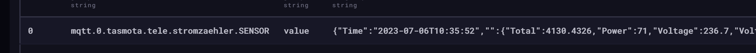

    Frage zu Tasmota IR Lesekopf Daten Visualisierung vorbereiten - MQTT
    ich habe einen IR Lesekopf mit Tasmota, der schon alle Daten aus dem Stromzähler auf der Weboberfläche von Tasmota anzeigt (siehe Screenshots). Ich möchte die Daten gerne visualisieren und hätte dazu Fragen, was der beste Ansatz wäre und würde euch zeigen wie weit ich gekommen bin.
    Hier die Daten auf der Tasmota Oberfläche und das Script das ich in der Console eingesetzt habe.
    Hier die Werte die über den MQTT Client als Objekte schon ankommen.
    Die Daten speichert mit die InfluxDB schon als Datensatz, bin mir aber nicht sicher, ob das zu viele Werte in dem Datensatz sind und ob man die so später verwenden kann.

          @mschindler sagte: Was könnt ihr mir empfehlen als nächsten Schritt ?
          Erstelle für jeden Wert einen Alias vom Typ "Zahl" und referenziere den MQTT-Datenpunkt "SENSOR" mit dem JSON. Per Lesekonvertierung kann man den gewünschten Wert im Alias erhalten. Beispiel:
          JSON.parse(val)[''].Total
          1 Reply Last reply

              @mschindler sagte: Die Werte von Sensor kommen (grün)
              Keinen zusätzliche Datenpunkt unter "mqtt" erstellen, sondern unter "alias.0" mit Lesekonvertierung wie gezeigt.
