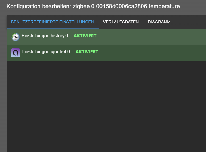

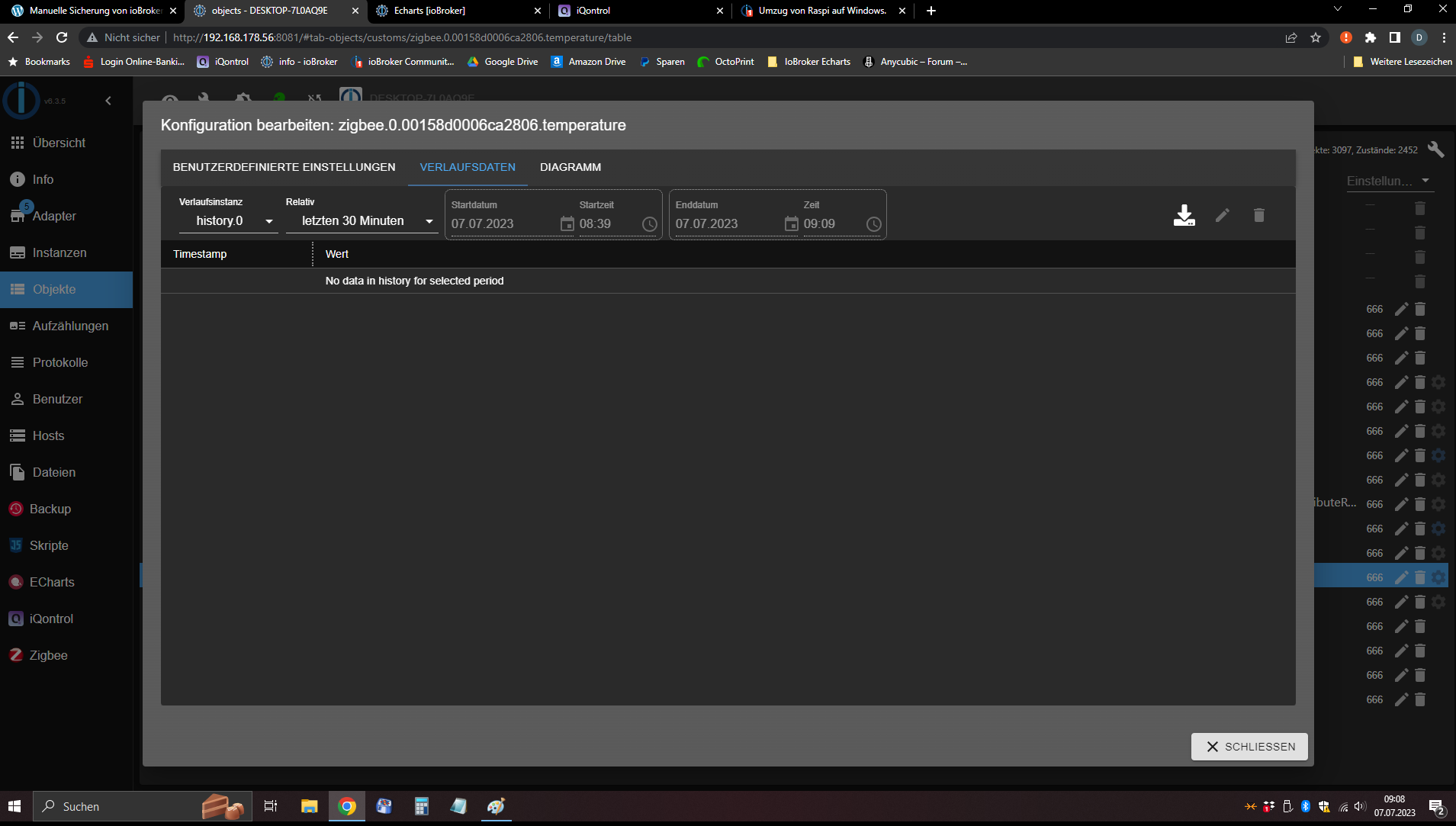

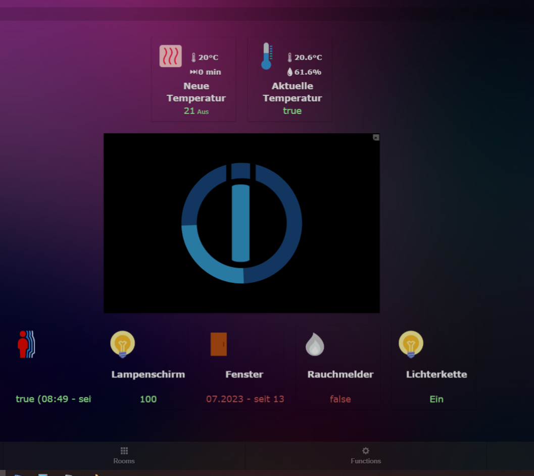

        Bin jetzt eigentlich nur an einer Sache am scheitern. Der Adapter Echarts zeigt keine kurven.
        Im Adapter siehts so aus: 6ff6ad37-d22a-4f44-9bb2-0c50fce446f9-image.png
        und auch die Visualisierung der Echarts über iqontrol zeigt nix: 8570eb95-54d5-47a3-be89-b48f04a4eec3-image.png
        Einer vielleicht eine Idee woran das liegen könnte?
        Vielen Dank!

          @dk43 sagte in Umzug von Raspi auf Windows.:
          viel zu viele für meine Glaskugel!
          zeig mal die gesammelten Daten einer Linie als Liste in den Objekten

            keine Daten gesammelt.
            obwohl history aktiviert ist.
              dann kann er auch nichts anzeigen.
              lag die Glaskugel beim ersten Versuch also gar ni ht so falsch.
              hast du history denn nicht mit umgezogen?

                @homoran sagte in Umzug von Raspi auf Windows.:
                Shit. Sehe grad dass History deaktiviert war. Hab History garnicht bedacht
