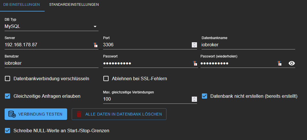

    ich würde gern meine SQL-Datenbank auf ein neues Synology-NAS umziehen.
    Dafür hab ich folgendes gemacht:
    1. SQL Datenbank auf altem NAS exportiert
    2. Neuen Nutzer und Datenbank auf neuem NAS angelegt
    3. Rechte des DB-Nutzers der Datenbank zugewiesen
      (Nutzer hat alle Rechte)
    4. Datenbank importiert
    5. Im SQL-Adapter die IP-Adresse und das Passwort geändert
    6. Port im Synology-MariaDB Paket geprüft und übernommen
    Leider bekomme ich aber keinen Zugriff auf die Datenbank im SQL-Adapter:
    Fehler
    Error: connect ECONNREFUSED 192.168.178.87:3306
    Der SQL-Adapter ist so eingestellt:
    Wo kann ich nach der möglichen Ursache forschen?
    Gibt es hinsichtlich der Synology hierbei was zu beachten?
    Danke im Voraus.

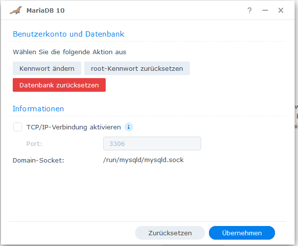

          @siggi0904
          Nutze kein SQL mehr .. aber ist der Port richtig ...
          Zitat
          dabei die Versionen MariaDB 5 und MariaDB 10 zur Verfügung. MariaDB 5 hört dabei auf den Standard-Port tcp/3306, während MariaDB 10 auf Port tcp/3307 hört.
          Siggi0904S 1 Antwort Letzte Antwort

            @glasfaser sagte in SQL-Adapter - Neues NAS - Datenbank nicht erreichbar:
            So habe ich das im MariaDB Paket angegeben.
            Ich hatte auch schon den Port 3307 probiert, da gab es den gleichen Fehler.

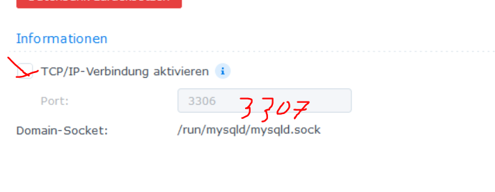

                    Siggi0904S Offline
                    Siggi0904
                    @glasfaser So wie du angegeben hast, TCP-Verbindung aktivieren. Hatte dann auch den Port auf 3307 geändert.
                    So war es auch auf der alten NAS. Ich hatte die Einstellung nur übersehen.
