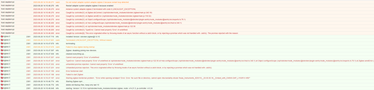

    heute nach einen Pi update startete mein Zigbee Adapter nicht mehr. mein Modul ist der CC26X2R1 von Texas Instrumentshab einen Auszug vom Iobroker beigefügt.
    Ich hoffe mir kann jemand helfen.

      @stauber sagte in Zigbee Adapter Startet nicht mehr:
      mehr hab einen Auszug vom Iobroker beigefügt.
      Ich seh nix.
      Text aus dem LogFile immer auch als Text (in CodeTags eingebettet) hier rein.
