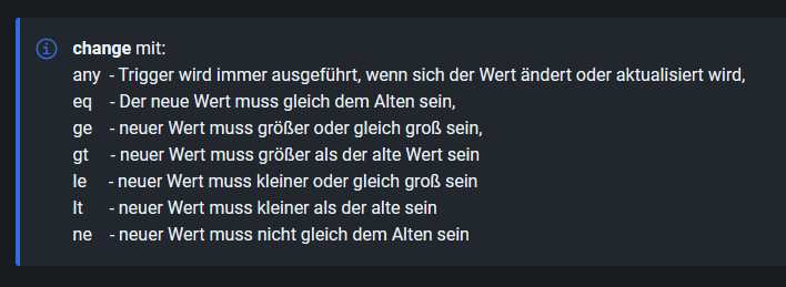

        @uwe72 Du hast doch jetzt bei Button Klick einen setState ausgelöst. Wenn du jetzt auf die Änderung von dem State im javascript (ioBroker) reagieren möchtest nutzt du on().
        z.B.
        let zeitDP = '0_userdata.0.test.zeit';
        on({id: zeitDP, change: "any"}, function (obj) {
            let value = obj.state.val;
        change Alternativen:
