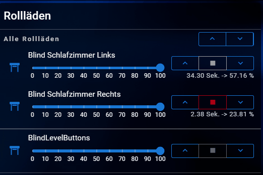

    xfirf
    @mcu hi.
    Das ist ja genau das was ich nicht möchte. Ich will ja nur die Funktion tauschen. Nicht die Ausrichtung. Sonst stimmt es mit den anderen ha nicht mehr uberein.

      MCU
      @xfirf Versuch es mal so:
      {"min":100,"max":0}

        xfirf
        @mcu Danke für den Tipp. Hat leider nicht geklappt. :-(

          MCU
          @xfirf Welche Version nutzt du?

            xfirf
            @mcu 3.1.8

              MCU
              @xfirf Also mit v3.1.9-beta.2
              Müsste eigentlich auch mit v3.1.8 gehen.
              Schau mal was mit den DP in iobroker passiert, wie werden die angesprochen?
              Hab keine Rollläden, somit kann ich es nicht probieren.

                xfirf
                @mcu Bin ich vlt beim falschen Datapoint gewesen? Ich habe das json bei "activity" des Shelly eingetragen. 🤔
                jarvis/index.html#/configuration/devices
                <shelly 2.5> und dann bei "activity"
                oder hab ich da was verwechselt?

                  MCU
                  @xfirf Das gehört ins level.

                    xfirf
                    @mcu Ah. Ich dachte in activity weil das an dem Steuerelement hängt?
                    Jetzt klappt es. Vielen Dank. :-)
