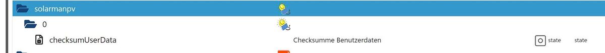

            ihier mal ein screenshot aus "objekte". hat das was zu sagen? danke schonmal

              @docrobbe Hm, wie sieht denn dein Tab "Systemmodule" aus ?

                DocRobbe
                @rene55 öhm, so ziemlich leer. ich kann dort auch nichts wählen oder eintragen.

                  @docrobbe Normalerweise stehen da 3 - 8 Untermodule drin, die man zur Auswertung heranziehen kann. Setz bitte mal einen Haken in "Löschen der Modulliste" (ich weiß, die ist leer), möglicherweise werden dann die Untermodule angelegt.

                    DocRobbe
                    @rene55 so, habe das Module löschen jetzt einmal ausgewählt, den Adapter neu gestartet, ein bisschen gewartet, und dann den Haken wieder entfernt. Leider hat auch das nichts gebracht. Ich frage mich allmählich, ob meine Zugangsdaten korrekt sind. Die App ID und das secret habe ich wie an der Adapter-Readme beschrieben angefordert und auch erhalten
                      in der Android App von Solarmann kann ich mich mit E-Mail-Adresse und Passwort anmelden und es wird auch meine Anlage angezeigt. Danke trotzdem für eure Hilfe!

                      @docrobbe Würdest du mir deine Daten mal per Mail (raschy@gmx.de) vertraulich zusenden, dann könnte ich mal schauen, was da schief läuft.

                        @rene55 Ich Idiot!! Ich hab die ganze Zeit das falsche Passwort eingegeben!! Wie kann man nur so blöd sein …
                        Jetzt werden auch die Module korrekt dargestellt! Naja, die Eingabe des richtigen Passwortes erklärt halt einiges. Danke trotz allem für eure Hilfe, und sorry, dass ich euch die Zeit geklaut hat! :-)

                          @docrobbe Na dann ist doch alles klar. Viel Spaß damit 😳
