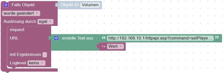

              • A alf4711
                @djmarc75
                ich habe leider noch nix :-(
                A Offline
                A Offline
                alf4711
                Tja, das wäre der Anfang…
                Aber wie spreche ich das Gerät (IP-Adresse) mit dem Befehl bspw.
                GET /httpapi.asp?command=setPlayerCmd:vol:50
                GET /httpapi.asp?command=setPlayerCmd:vol--
                GET /httpapi.asp?command=setPlayerCmd:vol%2b%2b
                richtig an…?
                DANKE NOCHMAL…. !

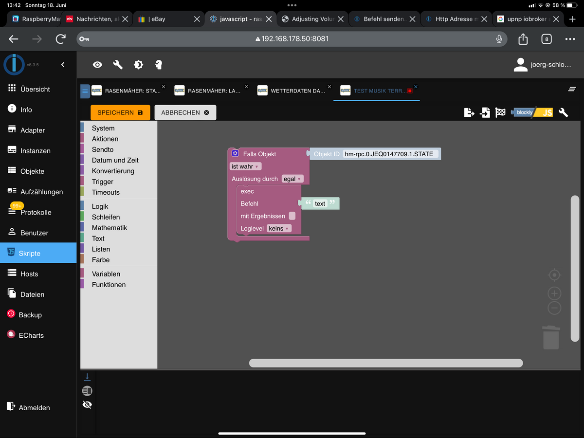

                      • DJMarc75D DJMarc75
                        @alf4711
                        dann zeig mal Dein jetziges Blockly bitte ;)
                        A Offline
                        A Offline
                        alf4711

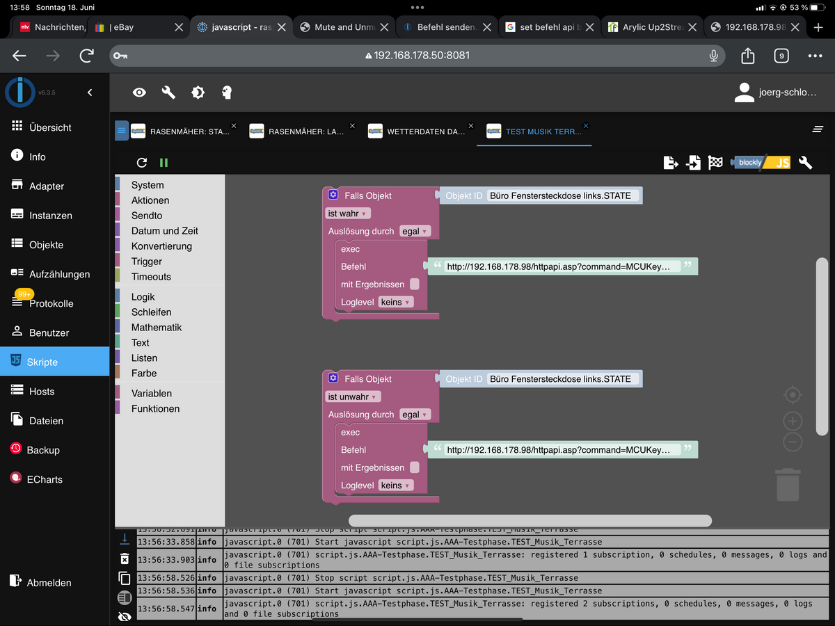

                        • A alf4711
                          @alf4711
                          "exec" ist der falsche Block.
                          Außerdem verwendet man nicht zwei Trigger auf den gleichen Datenpunkt.
                          A 1 Antwort Letzte Antwort
                            @alf4711
                            A Offline
                            A Offline
                            alf4711
                            Ja, das war das erste bild.
                            Es läuft. Bastel hier vor mich her…
                            Im Grunde ganz einfach. Wusste nicht, dass man eine api Schnittstelle über einen einfach ein http Befehl ansprechen kann.
