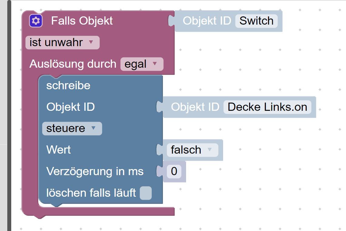

              @adminwob Ich habe mein Problem gelöst.
              Leider hat das mit dem Webhook auch nicht so gut funktioniert.
              So dass ich meine ersten Beiden Blockly Scripte geschrieben haben.
              Wenn sich der Zustand vom Shelly Relais auf On stellt, dann soll dazu die dementsprechenden Hue Lampe ebenfalls auf on gehen.
              Aber noch ein paar Fragezeichen
              Was bedeutet Auflösung durch ? bestätigt unbestätigt
              Wie bekomme ich bei der Objekt ID mehrer Lampen dahin. (Bei einem Schalter sollen 3 Lampen geschaltet werden)
              Unterschied Steuere Aktulisiere
              Was heisst löschen falls läuft.
              Kennt einer ein gutes Video zu Blockly für Anfänger ?
              Vielen Viele Fragen aber dennoch Danke für die Beantwortung
