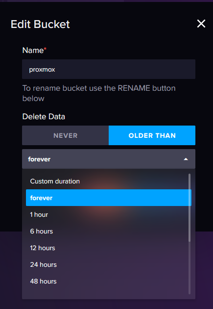

      @kaile45
      Bei den buckets Einstellungen

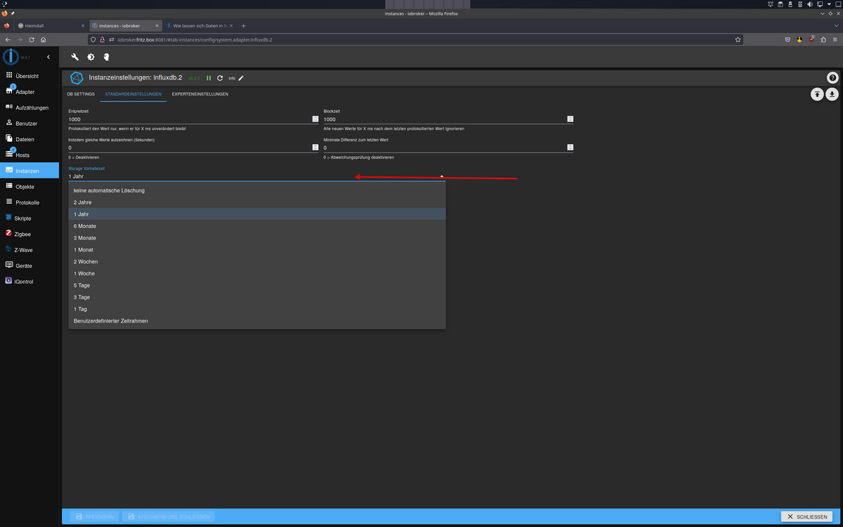

        @kaile45 sagte in Wie lassen sich Daten in InfluxDB zurückverfolgen?:
        Wie lange ist es möglich, Daten bei InfluxDB zu speichern? Mehrere Jahre? Wo genau kann diese Einstellungen tätigen? Ich habe gelesen, das es nicht mit der Oberfläche von Influx möglich ist.
        Moin,
        wie mein Vorredner @Meister-Mopper schon geschrieben hat, kannst Du das bei den Bucket Einstellungen machen, das dann natürlich, nur wenn Du auch influxDB >= V2.x einsetzt.
        Dann ist das natürlich auch davon abhängig, was Du machen möchtest. In/für influxDB Adapter im ioBroker hier:
        VG
        Bernd
        P.S.: Was genau schwebt Dir vor, denn man muss da schon etwas genauer planen, um nicht viel Müll mit sich herumzutragen!
