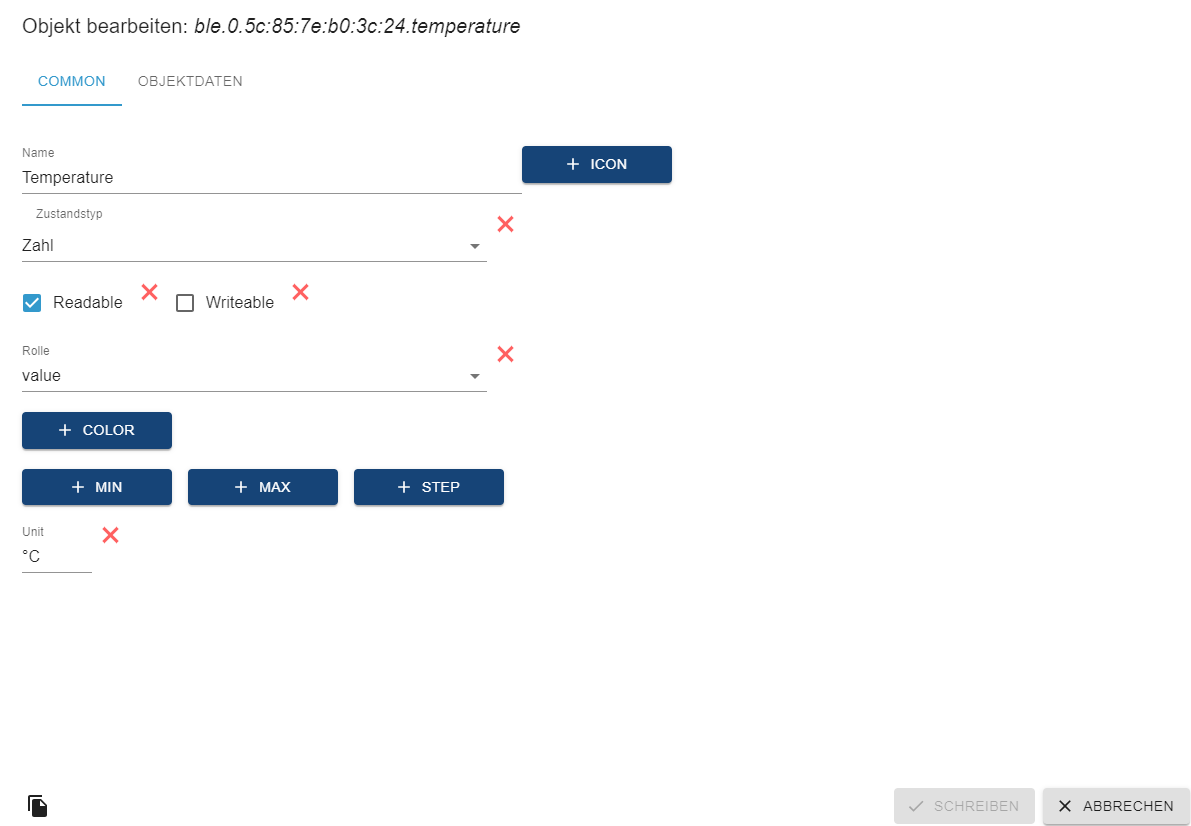

        @paul53 Danke für den Hinweis, ich habe das dem falschen Adapter, bzw. der falschen User-Aktion zugeordnet. Allerdings verstehe ich es inhaltlich nicht wirklich:
        Den Alias habe ich automatisch erzeugen lassen, sprich ausser dem Namen nichts verändert. Insofern war in dem .min nichts eingetragen, auch kein Leerzeichen.
        Die einzelnen Punkte wurden im Alias automatisch als .type=Number angelegt, weil die im Adapter-DP auch Zahlen sind.
        Warum bzw. woher kommt da auf einmal ein String?
        (Mit anderen Aliases ähnlicher Natur ist mir das ja auch nicht passiert.... )
        • C chris299

              @chris299
              Das ist nicht der Alias!
              Object alias.0.FlowerCare1.temperature is invalid: obj.common.min has an invalid type!
              Bitte die OBJEKTDATEN des Alias in Code tags zeigen.

                  @chris299 sagte: da habe ich aber nach Deinem Hinweis schon dran rum editiert...
                  Das sehe ich. Dann zeige bitte die OBJEKTDATEN eines noch nicht veränderten Datenpunktes. Ein "channel" hat kein common.min.

                    @paul53 ich habe nur den Alias verändert, dementsprechend hier nochmal ein Versuch mit erneuter Erstellung eines Alias durch den Alias Adapter:
                    2023-06-12 10:01:10.143 - warn: admin.0 (1803) Object alias.0.Flower care.temperature is invalid: obj.common.min has an invalid type! Expected "number", received "string"
                    2023-06-12 10:01:10.144 - warn: admin.0 (1803) This object will not be created in future versions. Please report this to the developer.
                    2023-06-12 10:01:10.160 - warn: admin.0 (1803) Object alias.0.Flower care.rssi is invalid: obj.common.min has an invalid type! Expected "number", received "string"
                    2023-06-12 10:01:10.160 - warn: admin.0 (1803) This object will not be created in future versions. Please report this to the developer.
                    2023-06-12 10:01:10.158 - info: history.0 (2905) enabled logging of alias.0.Flower care.temperature, Alias=false, WriteNulls=true
                    2023-06-12 10:01:10.169 - warn: admin.0 (1803) Object alias.0.Flower care.moisture is invalid: obj.common.min has an invalid type! Expected "number", received "string"
                    2023-06-12 10:01:10.169 - warn: admin.0 (1803) This object will not be created in future versions. Please report this to the developer.
                    2023-06-12 10:01:10.172 - info: history.0 (2905) enabled logging of alias.0.Flower care.moisture, Alias=false, WriteNulls=true
                    2023-06-12 10:01:10.176 - warn: admin.0 (1803) Object alias.0.Flower care.illuminance is invalid: obj.common.min has an invalid type! Expected "number", received "string"
                    2023-06-12 10:01:10.177 - warn: admin.0 (1803) This object will not be created in future versions. Please report this to the developer.
                    2023-06-12 10:01:10.180 - info: history.0 (2905) enabled logging of alias.0.Flower care.illuminance, Alias=false, WriteNulls=true
                    2023-06-12 10:01:10.183 - warn: admin.0 (1803) Object alias.0.Flower care.fertility is invalid: obj.common.min has an invalid type! Expected "number", received "string"
                    2023-06-12 10:01:10.183 - warn: admin.0 (1803) This object will not be created in future versions. Please report this to the developer.
                    2023-06-12 10:01:10.189 - info: history.0 (2905) enabled logging of alias.0.Flower care.fertility, Alias=false, WriteNulls=true
                      "common": {
                        "name": "Flower care",
                        "role": "value"
                      "native": {},
                      "type": "channel",
                      "user": "system.user.admin",
                      "ts": 1686556870192,
                      "_id": "alias.0.Flower care",
                      "acl": {
                        "object": 1636,
                        "owner": "system.user.admin",
                      "common": {
                        "alias": {
                          "id": "ble.0.5c:85:7e:b0:75:d6.temperature",
                          "read": "",
                          "write": ""
                        "name": "temperature",
                        "role": "value",
                        "type": "number",
                        "unit": "°C",
                        "min": "",
                        "max": "",
                        "read": true,
                        "write": false,
                        "custom": {
                          "history.0": {
                            "enabled": true,
                            "aliasId": "",
                            "debounceTime": 0,
                            "blockTime": 0,
                            "changesOnly": true,
                            "changesRelogInterval": "0",
                            "changesMinDelta": "0",
                            "ignoreBelowNumber": "",
                            "disableSkippedValueLogging": false,
                            "retention": "63072000",
                            "customRetentionDuration": 365,
                            "maxLength": "960",
                            "enableDebugLogs": false,
                            "debounce": "1000"
                      "native": {},
                      "type": "state",
                      "ts": 1686556870142,
                      "_id": "alias.0.Flower care.temperature",
                      "acl": {
                        "object": 1636,
                        "state": 1636,

                      @chris299
                      Datenpunkt: Ändere in Zeilen 12, 13 den Leerstring in sinnvolle Zahlen.
                      @chris299 sagte in BLE, history, alias Adapter: log Meldungen verstehen?:
                      Dann arbeitet der Adapter offenbar fehlerhaft, wenn im Original-DP die Eigenschaften common.min und/oder common.max nicht vorhanden sind.
                      C 1 Antwort Letzte Antwort
                        @chris299
