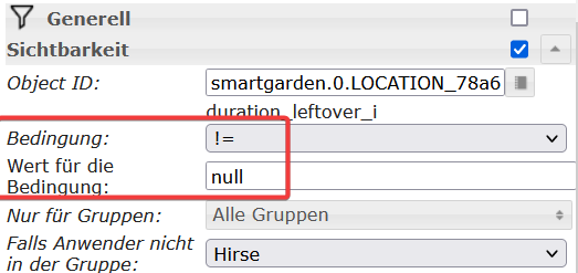

    ich habe ein Problem mit einem Datenpunt, welcher in Normalfall einen Integer liefert, wenn es "inaktiv" ist, ist es null. Aber die Abfrage auf null funktioniert nicht:
    Gibt es dafür eine Lösung?

      @paul77er
      Zitat :
      @flixer sagte in: wird mir immer nur "an" ausgeben, auch beim Zustand "null"
      Hat der Datenpunkt wirklich den Wert null oder wird im Admin nur (null) angezeigt, was bedeutet, dass er keinen Zustand hat? Ohne Zustand wird nicht getriggert und somit in Vis nicht aktualisiert.
      https://forum.iobroker.net/post/722742
