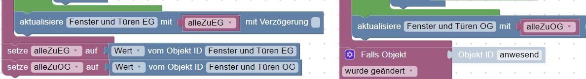

    Ich frage meine Homatic Fensterkontakte immer ab. Jedoch bekomme ich des öfteren falsche Werte. (lasse es auf das Handy schicken). Bin noch Neuling. Evtl. wisst ihr wie ich das Skript anpassen muss? Danke!!!

      @twd83
      Du prüfst auf geschlossen? Das muss man in einer Schleife machen, da man sonst nur die Information von dem Fenster weiter gibt, das gerade betätigt wird.
      Weshalb nicht das Blockly-Bild? Und dann noch JS-Code ohne Code tags!

        @paul53 Sorry mein Kumpel hat das eingerichtet und ich wollte ihm damit nicht nerven. Ich mache das über GPS per Handy das ich dann eine Info bekomme. Hier der Aufbau. Wäre über Hilfe super dankbar.

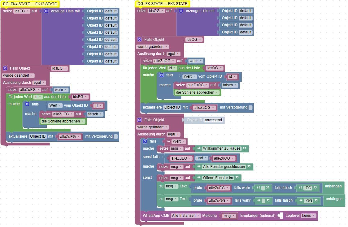

            @paul53 Könntest du es evtl anhand meiner Bilder eben zeigen? Das wäre für mich super. Bin noch leider Anfänger....

              @paul53 und ich bekomme ja auch ein offenes Fenster teils als geschlossen angezeigt und anders rum. Mal klappt es mal ist es falsch.

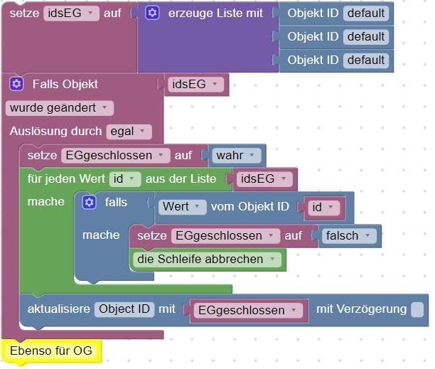

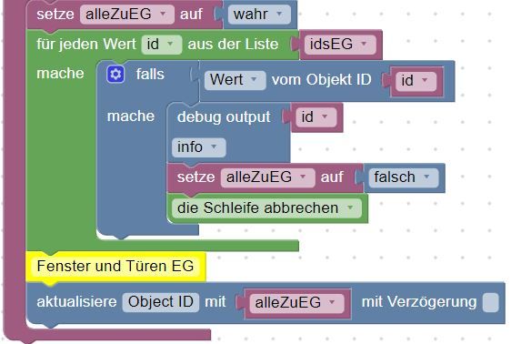

                @twd83
                Jeder fängt mal klein an. Alles gut! :-)
                Naja, anhand deiner Bilder zeigen ist halt schwierig, weil dein Skript Logikfehler enthält, wie @paul53 schon erklärt hat. Dein Skript triggert auf einen der Fensterkontakte, prüft aber nur genau denjenigen, der sich gerade geändert hat und schreibt diesen Wert in deinen Datenpunkt. Die anderen Fenster / Türen bleiben unberücksichtigt.
                @paul53 hat ein schönes Ergebnis mit Schleifen gezeigt, das könntest du doch übernehmen.
                Hier nochmal ein anderes Beispiel.
                Falls du Schleifen noch nicht verstanden hast, kannst du es auch so machen. Allerdings wird, je mehr Kontakte du hast, die Sache unübersichtlich. Gerade dann ist die Schleifen Variante zu bevorzugen.

                    @twd83 sagte in Homematic Fensterkontakt:
                    Könnte ich meine Skripte irgendwie anpassen
                    Das würde ich nicht empfehlen. Das führt zu "Gefrickel"... Folge lieber dem Motto "Learning by Doing"! Fang mit einfachen Sachen an und verinnerliche, wie die Logik aufgebaut wird und wie die Logik in Blockly untergebracht wird. Vom Einfachem zum Schweren. Dann irgenwan schaust du auf das alte Skript und denkst Dir....
                    So würde ich es machen... :-)

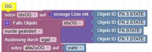

                      @karel-puhli ich teste es mal anhand des Beispiels. Ich muss dann quasi oben mit allen Kontakten anfangen richtig?

                        @twd83
                        Genau. Bei "Falls Objekt" alle Kontakte rein. Den Rest des Skriptes natürlich auch anpassen. Du scheinst ein paar Kontakte zu haben. Das wird ne Menge Schreibarbeit... ;-)

                            @twd83 sagte: oben mit allen Kontakten anfangen richtig?
                            Bei "erzeuge Liste mit" alle 8 Kontakte des EG zuweisen.

                              @twd83 so das habe ich fertig. Nun möchte ich ja wie oben bei meinem alten Sachen das ich es per Handy bekomme.... wenn das nun so richtig ist!?!?

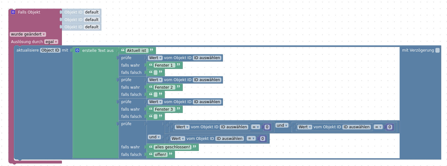

                                @twd83 sagte: wie oben bei meinem alten Sachen das ich es per Handy bekomme.

                                    @twd83 ich möchte ja jetzt das er die oberen Daten dann bei abwesenheit an mich schickt. Soweit habe ich es. Nun muss ich sagen weiss ich nicht weiter.
                                      Du prüfst, ob alle (wegen der UND-Verknüpfung) Fenster offen stehen. Nur dann wird "offen" an den String gehangen. Du möchtest aber, dass "offen" auch bei einem offenen Fenster angehangen wird (Logik ;-)). Daher, wie oben beschrieben, auf 0 (=geschlossen) prüfen. Wenn alle 0 sind wird " alles geschlossen" angehangen, sonst "offen".

                                        @twd83 sagte: wie ich es einbinden muss….
                                        Einbinden? Es ist das komplette Skript, das bei Verlassen des Hauses per Whatsapp informiert, ob alle Fenster geschlossen oder ob noch welche im EG oder OG offen sind.

                                          Wie verknüpfe ich denn nun wo ich „Alle Fenster geschlossen“ stehen habe mit der Liste oben?
                                          Sorry bin totaler Neuling.
