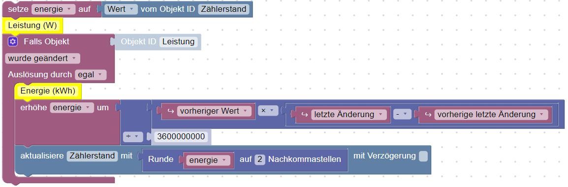

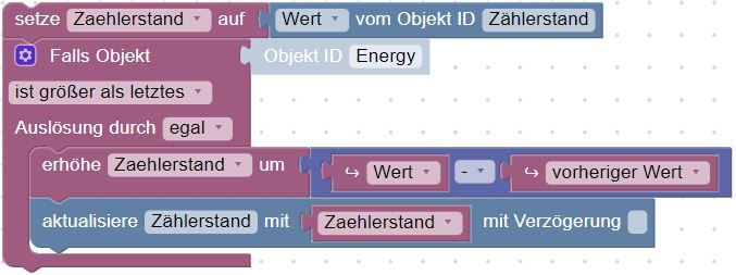

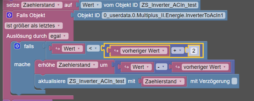

    Hallo zusammen ich habe Folgendes Problem.
    Ich logge fleißig alle möglichen Energiedaten und habe leider das Problem von Verfälschungen durch das zurücksetzen der Zähler. Aktuell besteht das Problem bei meinem Multiplus. Ich lese die Werte mit NodeRed und Mqtt aus und übergebe sie in den IoBroker. Dort gibt es den aktuellen Wert einen Merker und den Zählerstand. Bei einem Neustart geht der aktuelle Wert wieder auf 0. Nun wird der Zählerstand in den Merker geschrieben und der aktuelle Wert mit dem Merker als Zählerstand geschrieben. Leider passiert es immer wieder das die Werte Springen als ob er mehrmals den Wert zum Merker addiert.
    Desweiteren bekomme ich immer eine Warnung das die Datentypen nicht passen, finde aber den Fehler nicht?
      @jacke sagte: Verfälschungen durch das zurücksetzen der Zähler.
      Weshalb so kompliziert? Erstelle einen eigenen Datenpunkt mit dem Zählerstand, trage vor erstem Skriptstart den abgelesenen Zählerstand manuell ein und das folgende Blockly zählt weiter - auch bei einem Reset des Originalwertes:
      Version mit Umrechnung Wh --> kWh:

        @jacke abgesehen davon, dass die Energiewerte im Multiplus flüchtig sind, sind sie auch nur "grobe Anhaltswerte".
        Bei mir liegen sie deutlich neben dem was mir über andere Wege zur Verfügung steht.
        Der Batteriewirkungsgrad läge dann bei etwa 64%, nach Berechnungen über BatteryPower komme ich auf 91%

                @jacke sagte: Kann ich das skript auf 10mal hintereinander packen
                Ja, aber für jeden Zaehlerstand eine andere Variable verwenden.
                @jacke sagte in Victron MP2 und Shelly Zählerstände sichern.:
                als funktion direkt anlegen?
                Das macht hier keinen Sinn, da lokale Trigger-Variablen verwendet werden, die übergeben werden müssten. Es gibt nichts, was gemeinsam verwendet werden kann.
                Bei Objekt Id Energy muss da noch der Datenpunkt des Zählers hin?
                Das ist der Originalzählwert (z.B. vom Shelly).

                    @jacke sagte: über die Leistung und nicht die Energie gelöst?
                    Wenn man den Zählerstand über die Leistung ermitteln will, macht man das anstelle des oben gezeigten Skripts mit folgendem Skript, das über die Zeit integriert:
                    Hier gibt es kein Rücksetzen des Zählers.

                      Also prinzipiell klappt das Skript, aber leider ist Venus Os bistig anscheinend springt der wert nach einem Neustart was auch bei dieser Version zu Fehlern führt. Nach einem reset ist der Wert auf 455 gestiegen und dann auf die erwartende 0 gefallen.
                      Dadurch war der Zählerstand 455kWh zu hoch.

                        @jacke sagte: Nach einem reset ist der Wert auf 455 gestiegen und dann auf die erwartende 0 gefallen.
                        Dann sollte man zu große Sprünge abfangen (ausklammern).
                        • J Offline
                          Jacke
                          Ich habe es jetzt so gelöst ich hoffe das klappt, geht bestimmt auch eleganter
                          • J Offline
                            Jacke
                            Habe es jetzt mehrmals getestest mit der+2 abfrage bekomme ich den Sprung beim neustart raus. Logge trotzdem die Leistung in Energie mittels Sourceanalytix mit
                            457
