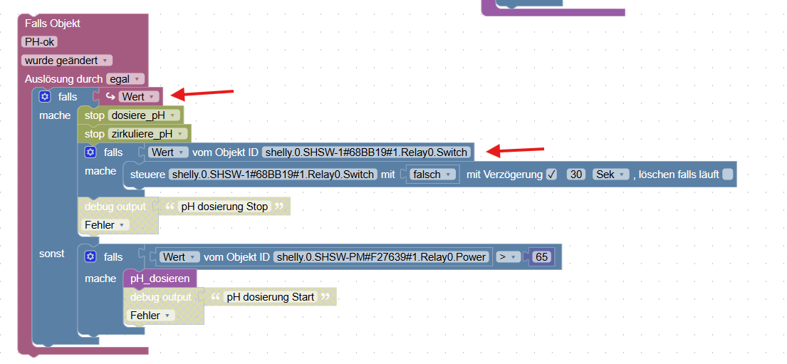

    @paul53 said in Pool Dosierscript PH und Chlor:
    @d3ltoroxp
    Die Timer müssen gestoppt werden, wenn "ok" wahr wird, und die Funktion muss aufgerufen werden, wenn "ok" falsch wird.
    Die Abfrage des pH-Wertes in der Funktion ist unnötig: Das wird durch Starten der Funktion und Stoppen der Timer erreicht.
    So siehts nun aus.
    Gleiche Problem er startet einmal, dann passiert irgendwie nichts mehr. Kann man hier nicht sagen, wenn da schon eine Funktion bzw. ein " Ausführen Timer" läuft, starte die Funktion nicht noch mal ?
    11:42:23.602	error	javascript.0 (658) script.js.Pooltechnik.pH_Chlor_dosieren: pH dosierung Stop
    11:45:25.120	error	javascript.0 (658) script.js.Pooltechnik.pH_Chlor_dosieren: pH Pumpe EIN !
    11:45:25.121	error	javascript.0 (658) script.js.Pooltechnik.pH_Chlor_dosieren: pH dosierung Start
    EDIT:
    Ich hab nur das laufen, nach Pumpe EIN passiert gar nichts mehr.
    Egal wie oft ich die Funktion starte.

    @d3ltoroxp sagte: er startet einmal, dann passiert irgendwie nichts mehr.
    Das kann ich anhand des Blockly-Bildes nicht nachvollziehen. Nach einer Minute muss ausgeschaltet werden, es sei denn "ok" wird innerhalb der Minute wahr - dann muss aber "stop" im Log erscheinen.
    D3ltoroxpD 2 Replies Last reply

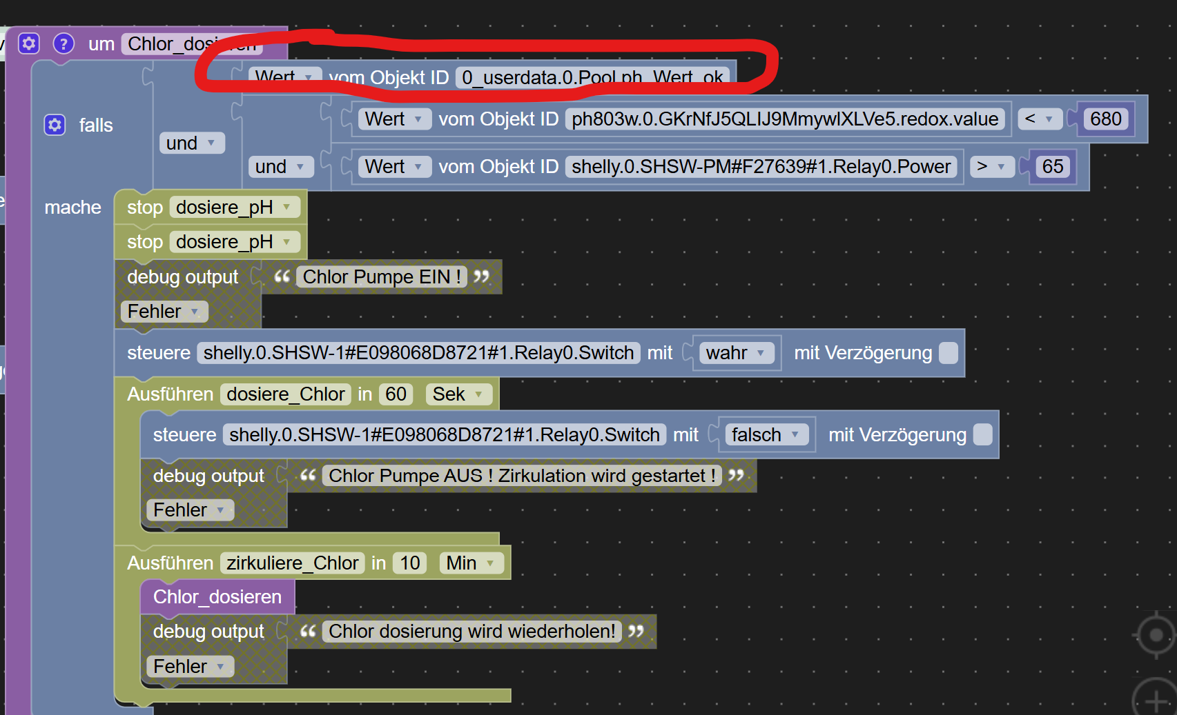

        @paul53 pH Wert ist ok, warum dosiert sie trotzdem ?
        Bin leider viel zu sehr im Minus, sie dürfte doch gar nicht Pumpen, wenn pH Wert ok.

          @d3ltoroxp sagte: sie dürfte doch gar nicht Pumpen, wenn pH Wert ok.
          Wurde die Änderung von "ph_Wert_ok" von falsch auf wahr nicht mitbekommen? Offenbar wurde "zirkuliere_pH" nicht gestoppt. Das darf nicht passieren, denn am Skript liegt es nicht: Irgend etwas läuft bei Dir nicht rund.
          D3ltoroxpD 1 Reply Last reply

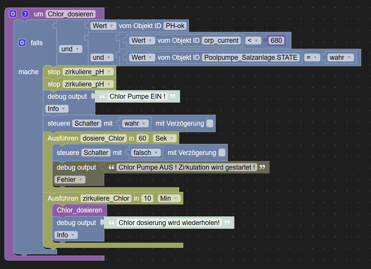

                Also Rund läuft das Script leider nicht. Mal kann es sein er Chlort wirklich durch, über längeren Zeitraum, bis es passt. Oft mals aber auch bloß 1-2x dosieren danach ist einfach Feierabend. Startet aber auch nicht mehr Tage lang.
                Was könnte man da noch anders machen.
                Hier noch mal das ganze Script.

                  @d3ltoroxp sagte: Hier noch mal das ganze Script.
                  Das ist nur ein kleiner Teil.
                  Hier passt der Funktionsaufruf nicht:
                  (Aus dem Bild vom 22.Juni)

                    @paul53 Das hab ich jetzt in der Vergangenheit so abgeändert.
                    Kann ja nur eigentlich daher kommen, das er den Timer irgendwie stoppt und dann eben nicht mehr Triggert, weil der Wert sich ja nicht mehr über den Sollwert bewegt. Man müsste irgendwie reagieren können, sobald der Wert immer schlechter wird, das dann wieder Dosiert wird. Nicht nur einmal angesteuert, wenn er den Wert unterläuft, sondern auch wenn er weiter im Wert sinkt. Geht sowas ? Oder kann ich nicht mit so einer Schleife arbeiten ?
                    Wiederholen solange, bis Wert true ?
                    So lange würde das doch in der Schleife laufen, den 5 min Timer mit einbauen.

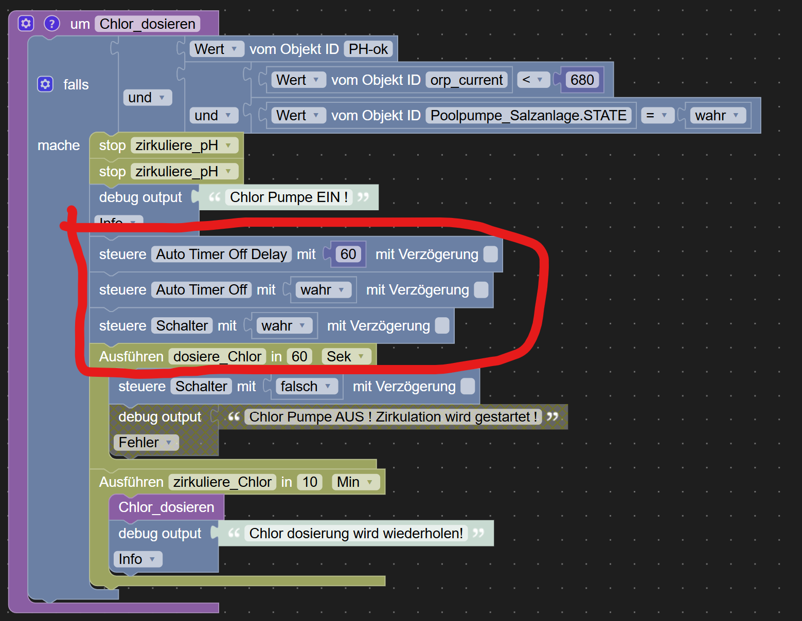

                            @D3ltoroxp
                            Kannst du mir die beiden markierten Stellen aus deinem Script in Worten erklären ?
                            Was macht "falls WERT" ?
                            Heißt das automatisch "falls WERT = true" oder wie darf ich das verstehen ?
                            Danke.
                            Beste Grüße

                              @qlink Genau, wenn man direkt den Wert hinter Falls hängt heißt das true. Also wenn Wert vom Objekt true dann..
                              Da spart man sich halt nen kleinen extra Block mit Wert = true.

                                @D3ltoroxp
                                Ich hab jetzt dein Script entsprechend auf meine Umgebung angepasst und großteils 1:1 übernommen.
                                Ich möchte allerdings als zusätzliche Sicherheit die Auto Timer Off Funktion von meinem Shelly 2PM Gen3 für die beiden Dosierpumpen nutzen.
                                Sollte WLAN o.ä. genau während der Dosierung ausfallen, so müsste der Shelly damit trotzdem nach 60 Sekunden ausschalten wäre mein Verständnis.
                                1. Habe ich das dann auch entsprechend richtig im Script eingebaut ?
                                2. Wie gehst du mit der Situation um, falls während der Dosierung die Verbindung abbricht ?
                                R 1 Reply Last reply

                                  @qlink
                                  Ob das im Blockly korrekt ist kann ich nicht sagen.
                                  Aber: Warum willst du die AutoOff Funktion auch im Script abbilden?
                                  Wenn der Shelly das nach einer Minute wieder abschaltet, dann würde das Skript es einfach wieder einschalten wenn es noch nicht OK ist (z.B. Chlor leer,...) Bei meinen Kühl-/Gefrierschränken schalte ich den Shelly über AutoOn einfach wieder ein, die Steuerung hat das nicht zu interessieren.
                                  Ich baue hier alles so auf, das IOBroker alles steuern kann, aber es grundsätzlich beim Ausfall vom IOBroker/Netzwerk alles weiterhin sicher funktioniert und über normale Schalter bedienbar ist.
                                  Gruß Ralf

                                    @ralf-2
                                    Du meinst also so sollte reichen, weil AutoOff eh im Shelly gespeichert ist und nicht jedes Mal neu gesetzt werden muss?

                                      @qlink
                                      Ja, das meine ich.
                                      Warum hast du zwei mal "zirkuliere_ph" drin? Hast du zwei Zirkulationspumpen?
                                      Aber wie gesagt, ich arbeite nur ungerne mit Blockly.
                                      Gruß Ralf

                                        @ralf-2
                                        Alles klar.
                                        Ich hab das mal entsprechend rausgenommen.
                                        Warum da 2x zirkuliere_ph" drin ist, ist eine gute Frage.
                                        Das ist mir noch gar nicht aufgefallen.
                                        @D3ltoroxp hat das einen speziellen Grund oder ist das beim Import/Export etwas schief gelaufen ?
                                        Eine zweite Frage zu deinem Script hätte ich ebenfalls noch:
                                        Warum fragst du beim Chlor Dosieren den PH Wert OK ab ?
                                        Ich hatte dadurch heute den Effekt, dass eine Chlor Dosierung notwendig war, diese aber nicht gestartet hat, weil der PH Wert NICHT OK war.
                                        Beste Grüße
