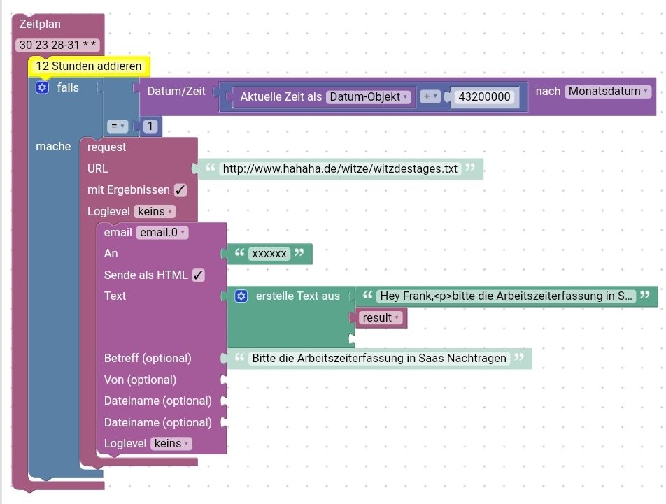

          David G.D Online
          David G.D Online
          David G.
          @chris-1
          http://www.hahaha.de/witze/witzdestages.txt
          Ich sende einem Kollegen am letzten des Monats eine Erinnerung zur Zeiterfassung mit einem kleinen Witz....
          Chris 1C 1 Antwort Letzte Antwort
