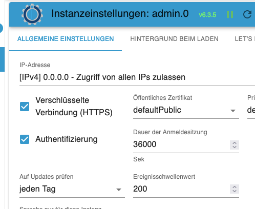

      @xbit
      das ist der Ereignisschwellwert der da zu schlägt, einzustellen in der Admin Instanz.
      Wenn ich das noch richtig im Kopf habe, soll er Überläufe durch ständiges schreiben verhindern, was zur nicht Erreichbarkeit des ioBroker führen kann. Du kannst den Wert testweise erhöhen.
      Gruß Tom

        @tt-tom
        Danke für die Erklärung, habe es mal Testweise auf 400 gestellt. Leider muss ich jetzt wieder ca. 3 Wochen warten (wegen Admin Neustart) da seltsamerweise erst nach dieser Zeit im Log die Meldungen kommen, auch ohne sonstige Veränderung am System.

          @xbit
          Irgendetwas wird da schon versuchen zu schreiben. Und wenn es zu viele States mit einmal sind löst der Mechanismus aus. Sollte die 400 auch geknackt werden, musst du auf die Suche gehen, wo her das kommt.

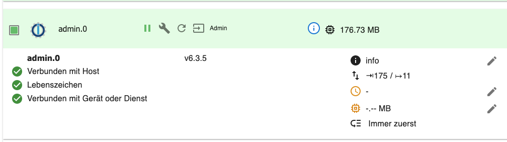

              @micklafisch
              im Expertenmodus kannst du bei den Instanzen die Werte sehen.
              musst mal alle durch gehen und ein bisschen beobachten, die Werte ändern sich teilweise.
