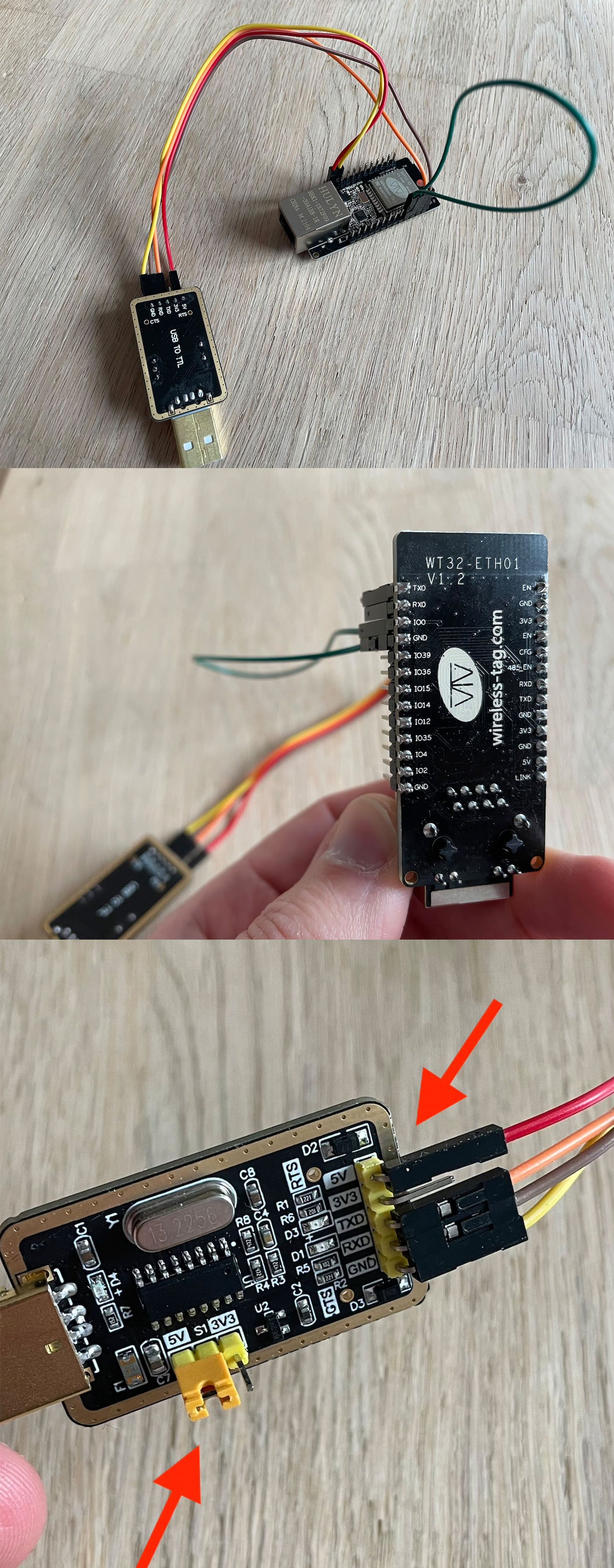

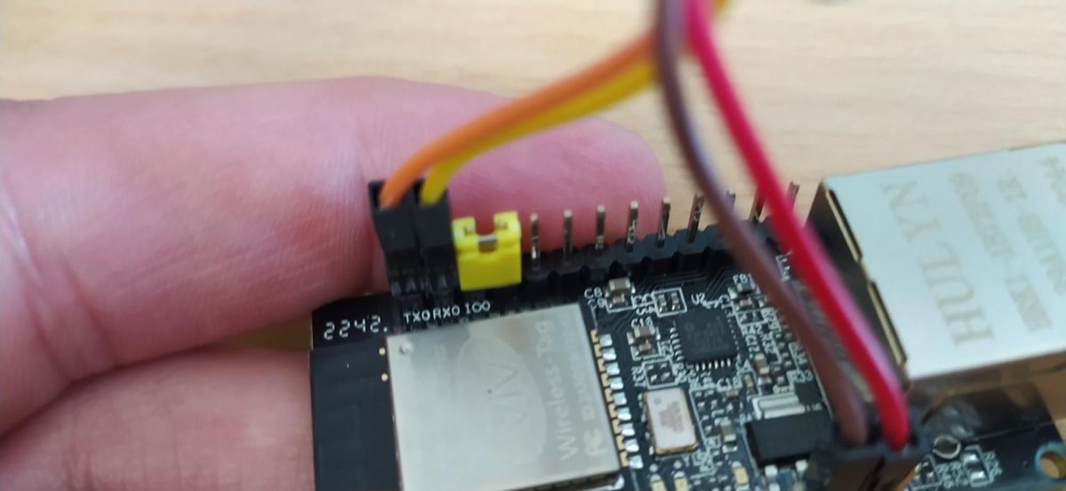

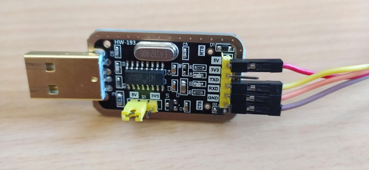

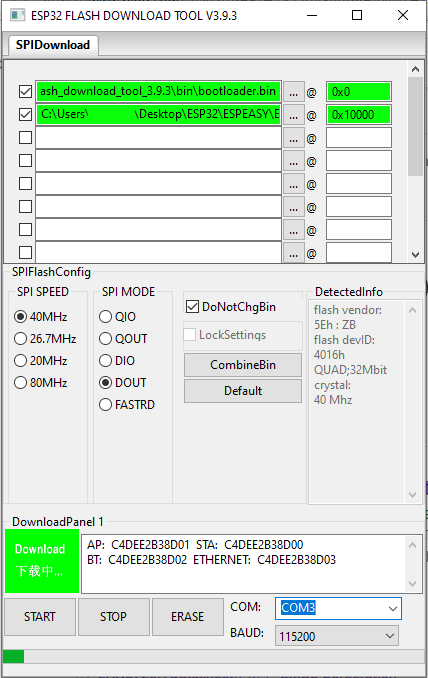

    ich bitte euch um eure Hilfe... Ich versuche seit Tagen einen ESP32-ETH01 via ESPEASY und auch schon mit Tasmota zu flashen. Leider funktioniert es überhaupt nicht.
    Diesen habe ich gekauft - ESP32-ETH01
    USB-Adapter zum "Anschließen"
    Verbunden wie auf dieser Seite beschrieben.
    Dann mittels ESPEasy versucht mit verschiedenen Firmware zu flaschen... Leider immer gleiches Problem, immer mit Fehler:

    Ich gehe mal davon aus, dass ich schlicht weg was falsch mache, aber im komme einfach nicht drauf...
    Könntet Ihr mir da etwas Hilfe geben? Wäre echt nett :)

        @michl75 wichtig ist auch, dass du den Jumper auf dem USB Modul auf 5V stellst und ihn auf 5V connectest, die Bruecke drin ist, wie @MartinP geschrieben hat.
        Hab mittlerweile 10 Stueck so geflasht und die laufen super.

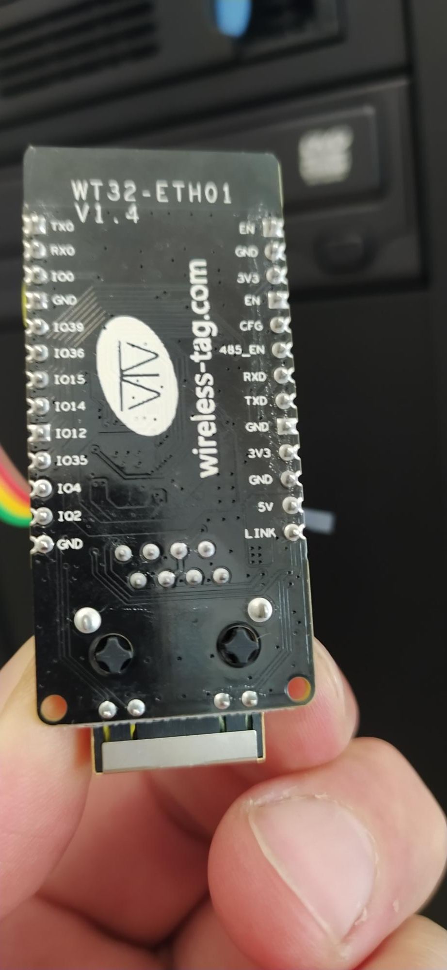

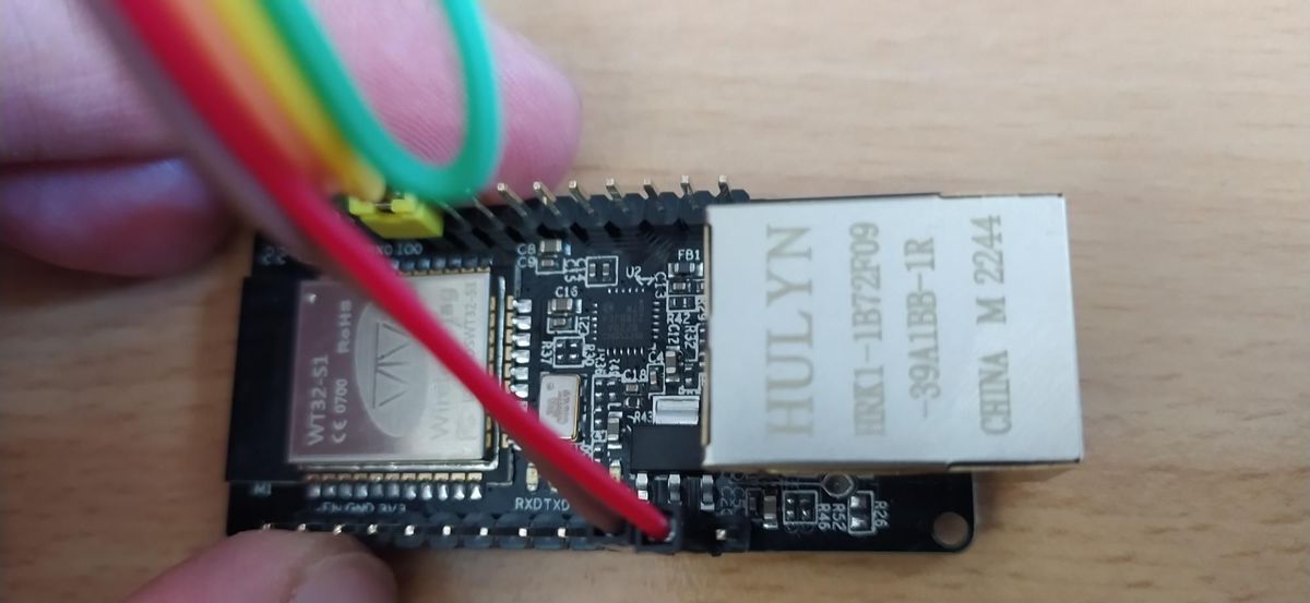

          @ilovegym @MartinP
          Erstmal danke für eure Antworten. Ich hab jetzt nochmal alles geprüft, nochmal versucht nach der Anleitung wie von Martin angegeben zu flashen... jedoch, keine Reaktion. Wenn lt. "flash_download_tool_3.9.3" fertig, abstecken und alle Kabel entfernen ausser Strom & GND ... wieder anstecke und dann ein Ethernet-Kabel anstecke ... nichts, taucht auf keinem DHCP auf, kann per WLAN kein ESP-Easy finden nichts...
          Ich weis nicht was ich falsch machen, aber kann ja nur an mir liegen :) ... so doof hab ich mich schon lange nicht mehr angestellt... Sorry dafür...
          x2.PNG IMG_20230530_121413.jpg IMG_20230530_121407.jpg IMG_20230530_121210.jpg IMG_20230530_115309.jpg
          Seht Ihr was, was ich nicht sehe und falsch ist ?
          VG M.

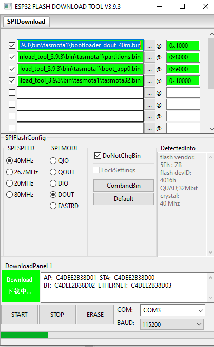

          So versuche ich es gerade, nach dieser Anleitung

            @michl75 Das heißt, mit dem gesteckten gelben Jumper zwischen IO0 und GND tritt die Fehlermeldung "espcomm_upload_mem failed" nicht mehr auf?
            Hatte einen Knick in der Optik - passt doch....

              @martinp haaaaa ... Endlich! :) Mit Tasmota und der eben geschriebenen Anleitung habe ich es endlich geschafft !!
              Vielen vielen Dank !! ...
              @martinp said in ESP32 mit Ethernet, Flash Probleme:
              Doch diese Meldung ist vorher mit der Bin-Datei von ESPEasy immer gekommen. Jetzt habe ich wie oben gerade geschrieben, mir dem Flash Download Tool Tasmota draufgeklatscht. Zack, auf einmal war Wlan da, konnte mich anmelden und Wlan Pass usw eingeben. Dann über Wlan IP angemeldet und Eth-Kabel dran und zack konnte einstellen.
              Es kam aber nicht mit der Tasmota-"Software".
              So nun habe ich Tasmota drauf, das erste mal das ich mich (not gedrungen) damit beschäftigen muss.
              Daran soll dann nämlich ein Windsensor, ein Helligkeitssensor und ein BMP280 für Temperatur, Feuchtigkeit und Luftdruck + noch einen Tauchtemperatursensor.
              Mal sehen was das noch wird...
              Auf jeden Fall möchte ich mich bedanken! Habe ja seit Tagen da rumprobiert ... aber immerhin jetzt ein Erfolg.
