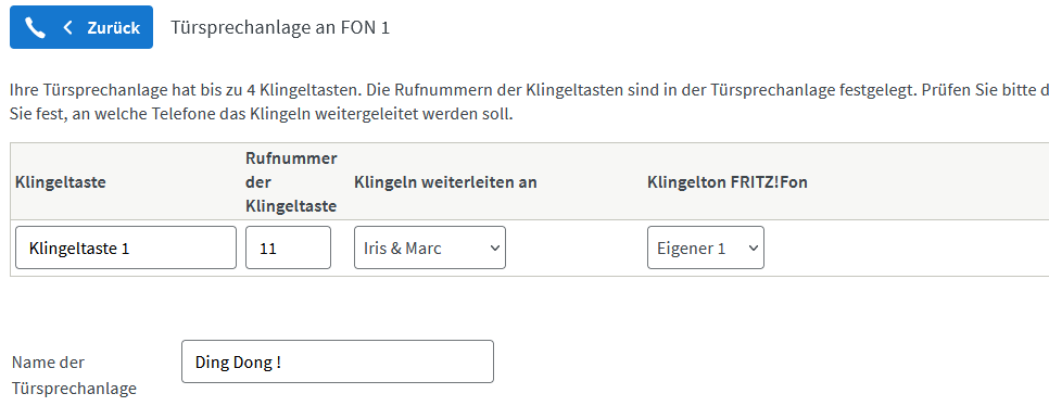

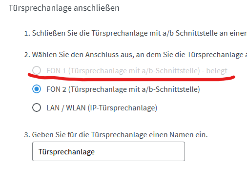

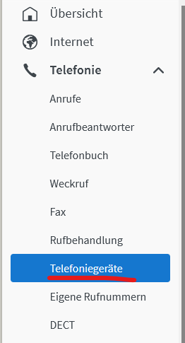

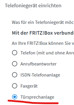

            Also Teil 1 in der Fritte:
            dann
            danach
            FON1 ist bei mir halt ausgegraut da bei mir schon konfiguriert :)
            Name dann in Deinem Fall auf "Klingel Vordertür" ändern und "Klingeln weiterleiten an" auf Deine interne Nummer ändern
            Übersicht wird angezeigt, speichern und nutzen ;)

              markusk1407
              @djmarc75 Es sind leider beide FON-Eingänge schon belegt und über IP funktioniert es leider nicht
              • M markusk1407
                DJMarc75D Offline
                DJMarc75D Offline
                DJMarc75
                @markusk1407 sagte in Anruf auf Fritzfon mit Text:
                jo, dann geht das nicht :)
