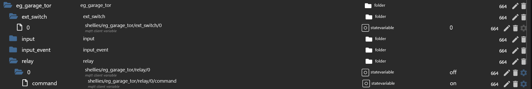

    Ich habe eine Garagentorsteuerung mittels eines Shelly 1 inkl. Addon für die Zustandsanzeige installiert. Es läuft auch fast alles einwandfrei, bis auf die Tatsache, dass sich das Garagentor nach einem Neustart des ioBrokers automatisch öffnet.
    Das darf natürlich nicht passieren!
    Leider ist mir nicht ganz klar, wie es dazu kommt.
    Ich habe den Shelly 1 als "Momentary Switch" eingerichtet. Wenn der Shelly eingeschaltet wird (und sich damit das Garagentor öffnet oder schließt), erfolgt nach 1 Sekunde ein Auto-Off. Es ist auch eingestellt, dass der Shelly nach einem Stromausfall den Zustand OFF haben sollte.
    Beim Neustart des ioBrokers bekommt der Shelly aber (irgendwoher) ein ON Signal und das Garagentor öffnet sich.
    Hier meine Einstellungen des Shelly.
    Ich steuere den Shelly über MQTT und beim Neustart des ioBrokers wird an das Topic shellies/eg_garage_tor/relay/0/command die Message "on" gesendet. Damit wechselt shellies/eg_garage_tor/relay/0 für eine Sekunde auf "on", das Garagentor öffnet sich und nach 1 Sekunde wird der Status wieder auf "off" gestellt.
    Wer kann mir sagen, WER/WAS diese Message senden könnte? Wo könnte ich nach dem Fehler suchen?

                @mcu said in Garagentor mit Shelly öffnet sich nach Neustart:
                Wie sind denn die Einstellungen im MQTT?
                Das war vermutlich der entscheidende Hinweis.
                Ich hatte die Checkbox Publish own states on connect aktiviert. Da das Topic shellies/eg_garage_tor/relay/0/command ja praktisch immer auf "on" steht, wurde dieses Topic beim Connect gepublished, was zum Öffnen des Garagentors führte.
