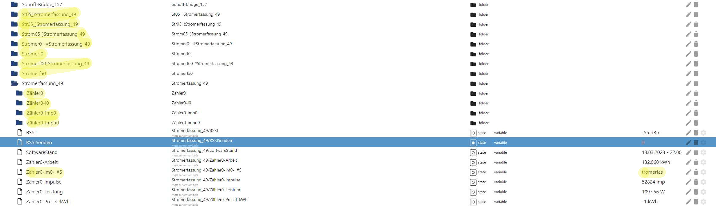

    Bei mir läuft eine Stromerfassung mit optischem Sensor -> Wemos D1 -> mqtt.
    Alle 5sek werden vom Wemos 7 kurze Strings mit den Messdaten übertragen.
    In der Objektübersicht im mqtt.0 finden sich immer wieder "verstümmelte" Einträge. (eigentlich sollten nur Datenpunkte in <iobroker.mqtt.0.Stromerfassung_49> beschrieben werden).
    Wer weiß wodurch ? Verbindung ist mit ca -55dBm eigentlich gut.

        Der Wemos bekommt im Sekundentakt vom optischen Sensor ca. 450 Byte mit 9600 baud. Diese werden ausgewertet und die so ermittelten Messwerte gesendet. Dazwischen dümpelt der Wemos vor sich hin. Keine Interrupts meinerseits. Programmiert mit Arduino Ide, fürs mqtt wird die 'Pubsubclient' Bibliothek verwendet.
        Das 'publishen' der 6 Messwerte, je 5 bis 10 Byte, erfolgt ohne weitere delays dazwischen hintereinanderweg. Könnte es ein Problem sein, dass der Raspi (iobroker) noch an einem Telegram arbeitet und das nächste zu schnell danach kommt ?
        Adapter: MQTT Broker/Client 4.0.7

            @marc-berg Stromerfassung.txt
            Danke für deine schnelle Antwort.
            Da alle Sekunde Daten vom Sensor kommen, habe ich erstmal nur delay(130) eingefügt, alle fehlerhaften Datenpunkte gelöscht und beobachte das mal.
            Der entsprechende Code ist anbei. MQTTclient.loop() läuft noch zyklisch. Ich habe mehrere Geräte mit der gleichen "Standardsoftware" laufen. Die Probleme zeigen sich nur bei diesem.

                Danke für deine Anregung aber, ich prüfe
                A : Die Vollständigkeit der Startsequenz,
                B : Die Anzahl der empfangenen Bytes und
                C : Die Vollständigkeit der Endsequenz.
                Daraus ergibt sich, dass ein vollständiges Telegramm im Array ist. Bedingt durch die Struktur des SML Protokolls, sind gleiche Messwerte immer!! an der gleichen Stelle.
                Somit ist ein detaillierteres parsen m.E. nicht notwendig.
                Nachtrag: 20.06.2023
                Seitdem ich die publishes nicht mehr direkt hintereinander sende, sondern dazwischen ein delay(130) geschoben habe, ist der Fehler weg.
