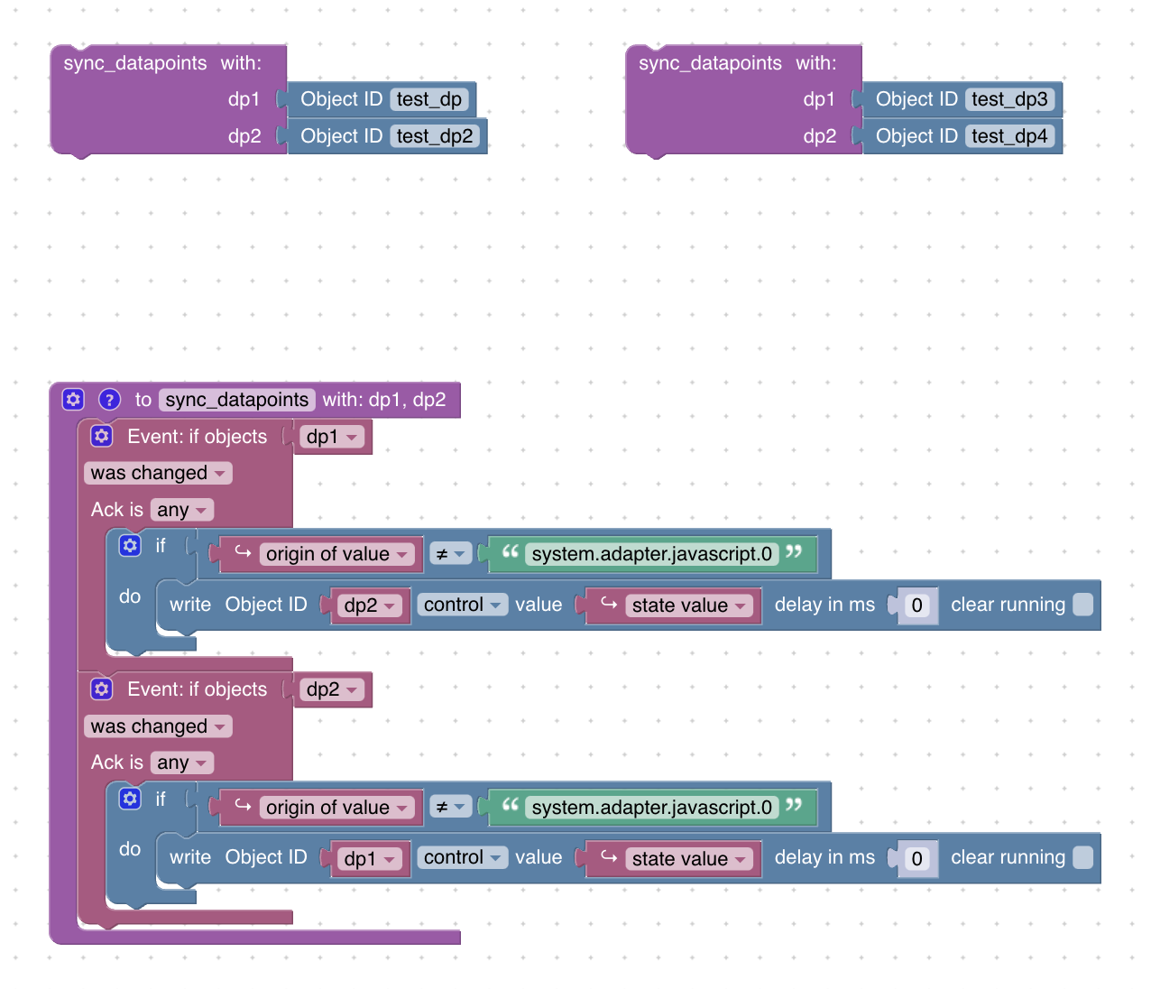

    ich habe bereits ein wenig recherchiert zu dem Thema. Ich möchte zwei Datenpunkte verschiedener Adapter in beide Richtungen synchronisieren.
    Alle Lösungen die ich bisher gefunden habe (Alias, Linkeddevices, Blockly-Bind) lesen sich für mich nur als 1-way Lösung. Außerdem sind sie alle konzeptionell so das ich einen Datenpunkt des Alias/Linkeddevices Adapters mit einem anderen Datenpunkt synchronisiere. Ich möchte aber bspw. einen Datenpunkt meines Homemativ Adapter mit einem Datenpunkt des Smartgarden Adapters synchronisieren.
    Hat jemand einen Hinweis wie ich so etwas anstellen kann?

      @lxffm sagte: zwei Datenpunkte verschiedener Adapter in beide Richtungen synchronisieren.
      Dafür benötigt man ein Skript.

        @paul53 besten Dank, das funktioniert, guter Job!
        Ich habe es auch gleich mal umgebaut, dass es einfacher auf mehrere Datenpunkte anwendbar ist!
