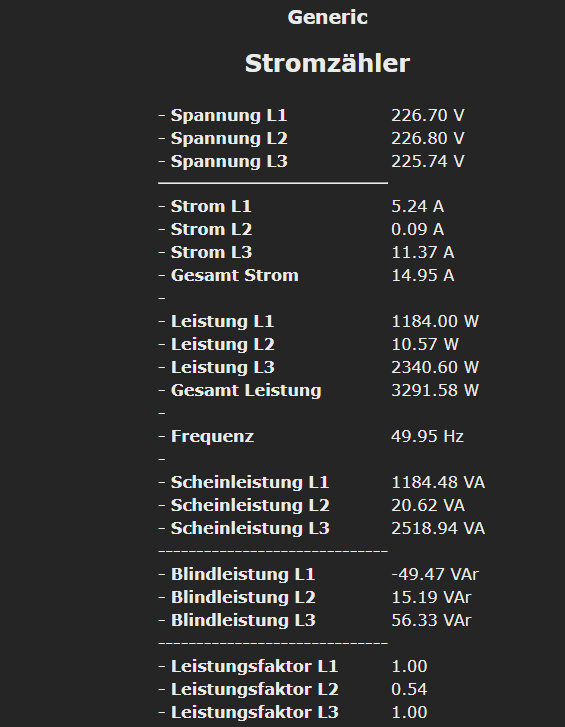

    ich habe bereits unzählige Beiträge durchgelesen konnte aber leider nichts finden und hoffe, dass mir wer weiterhelfen bzw. einen Link zur Lösung (falls möglich) geben könnte.
    Kurz zur Ausgangslage: ich habe eine Stromzähler (sdm72dm-v2) über Modbus an eine Nodemcu angebunden, was super funktioniert. Jetzt möchte ich die Werte auf der Tasmota Oberfläche noch so schön sortiert dargestellt haben, wie dies bei der Tasmota Version des Shelly 3 EM ist.
    Kann ich hier im Stromzähler Script auf Tasmota was anpassen bzw. ist das überhaupt möglich ?```

    >B
    ->sensor53 r
    >M 1
    +1,3,mN1,0,9600,-,1,1,01040000,01040002,01040004,01040006,01040008,0104000a,0104000c,0104000e,01040010,01040012,01040014,01040016,01040018,0104001a,0104001c,0104001e,01040020,01040022,0104002a,0104002e,01040030,01040034,01040038,0104003c,0104003e,01040046,01040048,0104004A,01040156,01040158,0104018c,01040500,01040502
    1,010404ffffffff@i0:1,Spannung L1,V,Spannung L1,2
    1,010404ffffffff@i1:1,Spannung L2,V,Spannung L2,2
    1,010404ffffffff@i2:1,Spannung L3,V,Spannung L3,2
    1,=h<hr/>
    1,010404ffffffff@i3:1,Strom L1,A,Strom L1,2
    1,010404ffffffff@i4:1,Strom L2,A,Strom L2,2
    1,010404ffffffff@i5:1,Strom L3,A,Strom L3,2
    1,010404ffffffff@i20:1,Gesamt Strom,A,Gesamt Strom,2
    1,=h-
    1,010404ffffffff@i6:1,Leistung L1,W,Leistung L1,2
    1,010404ffffffff@i7:1,Leistung L2,W,Leistung L2,2
    1,010404ffffffff@i8:1,Leistung L3,W,Leistung L3,2
    1,010404ffffffff@i21:1,Gesamt Leistung,W,Gesamt Leistung,2
    1,=h-
    1,010404ffffffff@i25:1,Frequenz,Hz,Frequenz,2
    1,=h-
    1,010404ffffffff@i9:1,Scheinleistung L1,VA,Scheinleistung L1,2
    1,010404ffffffff@i10:1,Scheinleistung L2,VA,Scheinleistung L2,2
    1,010404ffffffff@i11:1,Scheinleistung L3,VA,Scheinleistung L3,2
    1,=h------------------------------------------------------
    1,010404ffffffff@i12:1,Blindleistung L1,VAr,Blindleistung L1,2
    1,010404ffffffff@i13:1,Blindleistung L2,VAr,Blindleistung L2,2
    1,010404ffffffff@i14:1,Blindleistung L3,VAr,Blindleistung L3,2
    1,010404ffffffff@i15:1,Leistungsfaktor L1,,Leistungsfaktor L1,2
    1,010404ffffffff@i16:1,Leistungsfaktor L2,,Leistungsfaktor L2,2
    1,010404ffffffff@i17:1,Leistungsfaktor L3,,Leistungsfaktor L3,2
    1,010404ffffffff@i18:1,Mittelwert Spannung,V,Mittelwert Spannung,2
    1,010404ffffffff@i19:1,Mittelwert Strom,A,Mittelwert Strom,2
    1,010404ffffffff@i22:1,Gesamt Scheinleistung,VA,Gesamt Scheinleistung_total,2
    1,010404ffffffff@i23:1,Gesamt Blindleistung,VAr,Gesamt Blindleistung,2
    1,010404ffffffff@i24:1,Gesamt Leistungsfaktor,,Gesamt Leistungsfaktor,2
    1,010404ffffffff@i26:1,Energy Imported,kWh,energy_imported,3
    1,010404ffffffff@i27:1,Energy Exported,kWh,energy_exported,3
    1,010404ffffffff@i28:1,Energy Total,kWh,energy_total,3
    1,010404ffffffff@i29:1,Energy Reactive Total,kVArh,energy_reactive_total,3
    1,010404ffffffff@i30:1,Net Energy,kWh,energy_net,3
    1,010404ffffffff@i31:1,Import Power,W,power_import,2
    1,010404ffffffff@i32:1,Export Power,W,power_export,2
