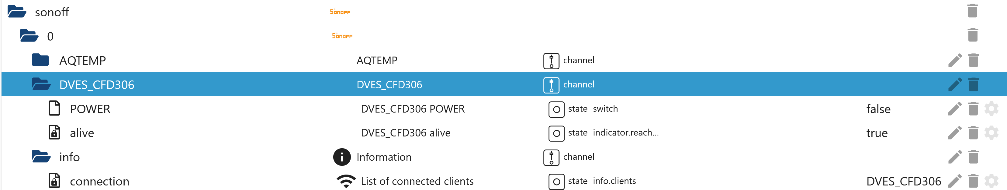

    Hallo zusammen.
    haben eben meinen Volkszähler zusammengebaut, funktioniert in der Tasmota oberfläche auch soweit wie es soll:
    Im Sonoff Adapter wird der d1 mini als Alive angezeigt, allerdings fehlen alle Objektdaten, wo liegt hier der Fehler?

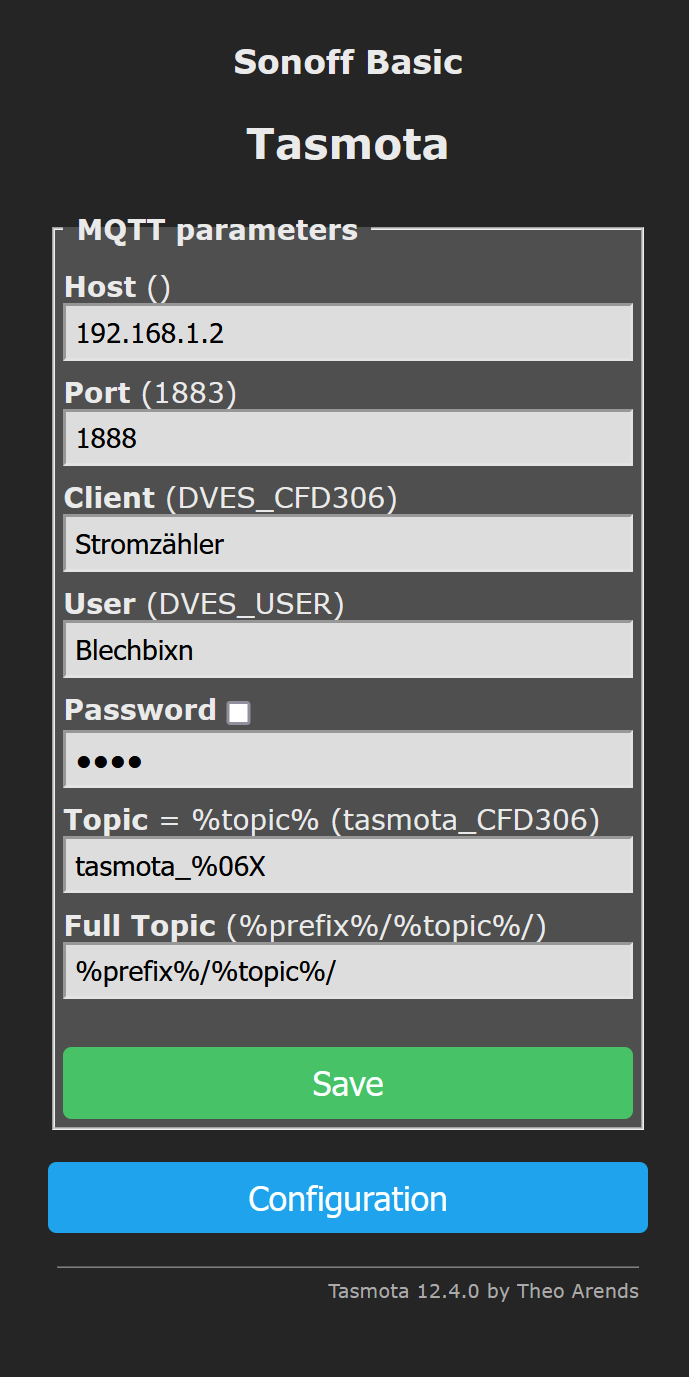

      @blechbixn sagte in Tasmota Volkszähler Objekte fehlen:
      Zeige mal deine Mqtt Einstellungen im Tasmota .
      und ...
      dein System ist nicht aktuell, hat aber hiermit nichts zu tun .

        @glasfaser danke für die hilfe!
        Hab ihn eben nochmal neu aufgesetzt, jetzt bekomme ich die standard objekte rein, nur nicht das was ich eigentlich haben möchte

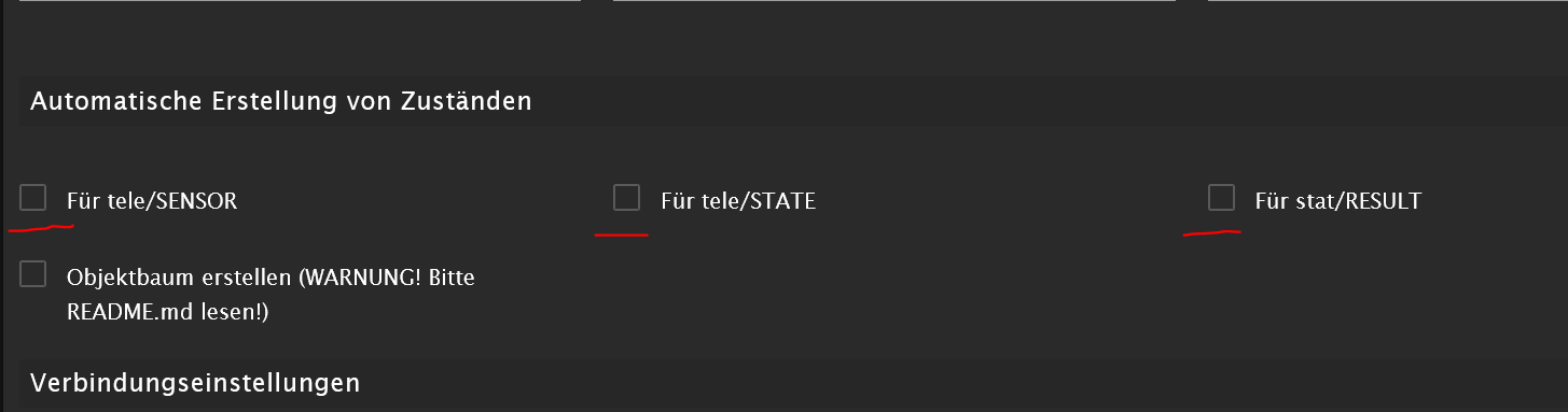

          @blechbixn
          Haken dort gesetzt !?
          B 1 Antwort Letzte Antwort
          • GlasfaserG Glasfaser
            @blechbixn
            B Offline
            B Offline
            Blechbixn
            @glasfaser das wars! danke dir!
