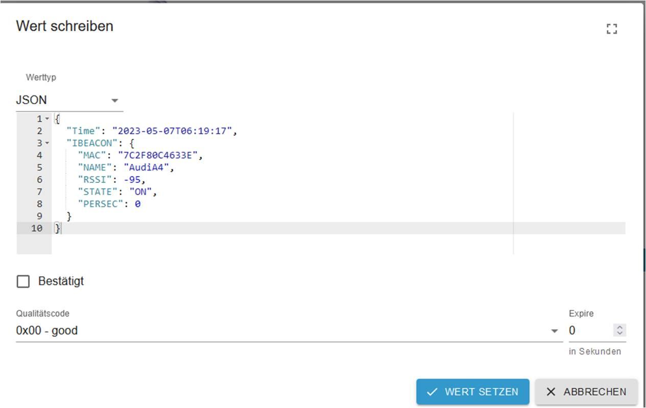

            W Offline
            W Offline
            Wuschl
            schrieb am zuletzt editiert von Wuschl
            Es sind die Sensordaten vom Shelly, Temperatur usw.
            Leider werden dies Daten auch auf diesen Datenpunkt ausgegeben. Da ich nach diesen Attributen triggere, "Name" "RSSI" "State" kommen bei den Sensordaten diese Attribute nicht vor. Ich denke da ist der Fehler.
            Wie bekomme ich den Debug der Zwischenergebnisse?
            Wenn ich nicht sekündlich triggere, dann bekomme ich oft den Wert nicht getriggert, und stehe mit dem Auto ewig am Tor bis es öffnet.
            Und es ändert nichts an der Fehlermeldung, diese kommt halt dann nicht mehr Sekündlich sondern alle 10 Sekunden.

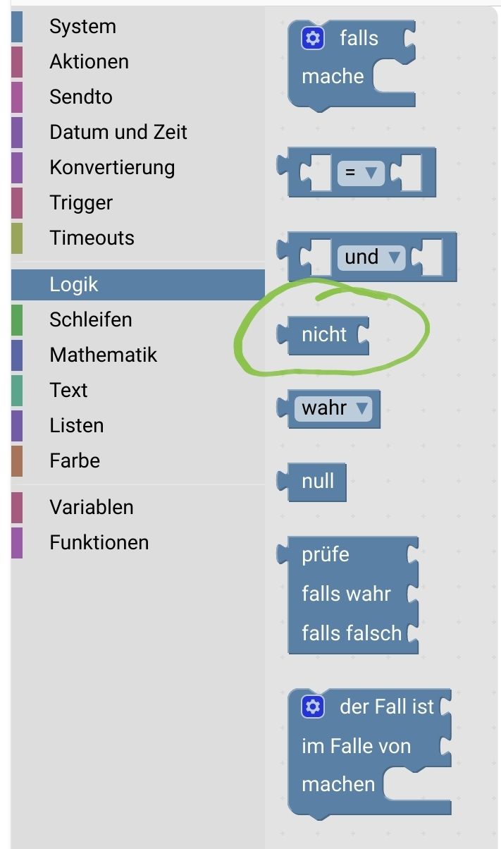

            • T Offline
              TT-Tom
              @wuschl
              das kommt vom System und da klemmst du deine Variable device ran und schiebst es vor den ersten Kommentar.
              Gruß Tom
              Public Transport
              NSPanel Adapter Wiki
              W 1 Antwort Letzte Antwort

                              @wuschl DAS ist ein JSON!
                              also schon mal einen Fehler über den debug gefunden!
                              dieses Json enthält kein "NAME"
                              Deine Logik muss solche Pakete ausfiltern, und nur die anderen weiter bearbeiten., wenn es nicht anders geht.
                                    W Offline
                                    W Offline
                                    Wuschl
                                    @homoran und wie kann ich ein Attribut ausfiltern? Gibt ja kein "nicht"
                                    T HomoranH 2 Antworten Letzte Antwort
                                    • W Wuschl
                                      TT-Tom
                                      schrieb am zuletzt editiert von TT-Tom
                                      @wuschl du kannst dein device auf null prüfen
                                      versuche mal das
                                      ne besser so "nicht Null"
                                      Gruß Tom
                                      Public Transport

                                        • W Wuschl
                                          @wuschl sagte in Scriptfehler bei Json umwandlung:
                                          doch!
                                          falls nicht Attribut von Name
                                          mache (den Rest)
