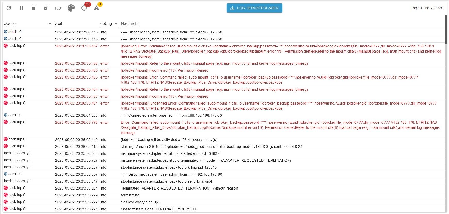

                    G Offline
                    G Offline
                    Gezi70
                    @glasfaser
                    Started iobroker ...
                    [DEBUG] [mount] - noserverino option: true
                    [DEBUG] [mount] - cifs-mount command: "sudo mount -t cifs -o username=iobroker_backup ,password=****,noserverino,rw,uid=iobroker,gid=iobroker,file_mode=0777,dir_mode=0777,vers=3.1.1 //192.168.178.1/FRITZ.NAS/Seagate_Backup_Plus_Drive/iobroker_backup /opt/iobroker/backups"
                    [DEBUG] [mount] - first mount attempt with smb option failed. try next mount attempt without smb option ...
                    [DEBUG] [mount] - cifs-mount command: "sudo mount -t cifs -o username=iobroker_backup ,password=****,noserverino,rw,uid=iobroker,gid=iobroker,file_mode=0777,dir_mode=0777 //192.168.178.1/FRITZ.NAS/Seagate_Backup_Plus_Drive/iobroker_backup /opt/iobroker/backups"
                    [ERROR] [mount] - [undefined Error: Command failed: sudo mount -t cifs -o username=iobroker_backup ,password=****,noserverino,rw,uid=iobroker,gid=iobroker,file_mode=0777,dir_mode=0777 //192.168.178.1/FRITZ.NAS/Seagate_Backup_Plus_Drive/iobroker_backup /opt/iobroker/backups
                    mount: bad usage
                    Try 'mount --help' for more information.
                    [ERROR] [mount] - Error: Command failed: sudo mount -t cifs -o username=iobroker_backup ,password=****,noserverino,rw,uid=iobroker,gid=iobroker,file_mode=0777,dir_mode=0777 //192.168.178.1/FRITZ.NAS/Seagate_Backup_Plus_Drive/iobroker_backup /opt/iobroker/backups
                    mount: bad usage

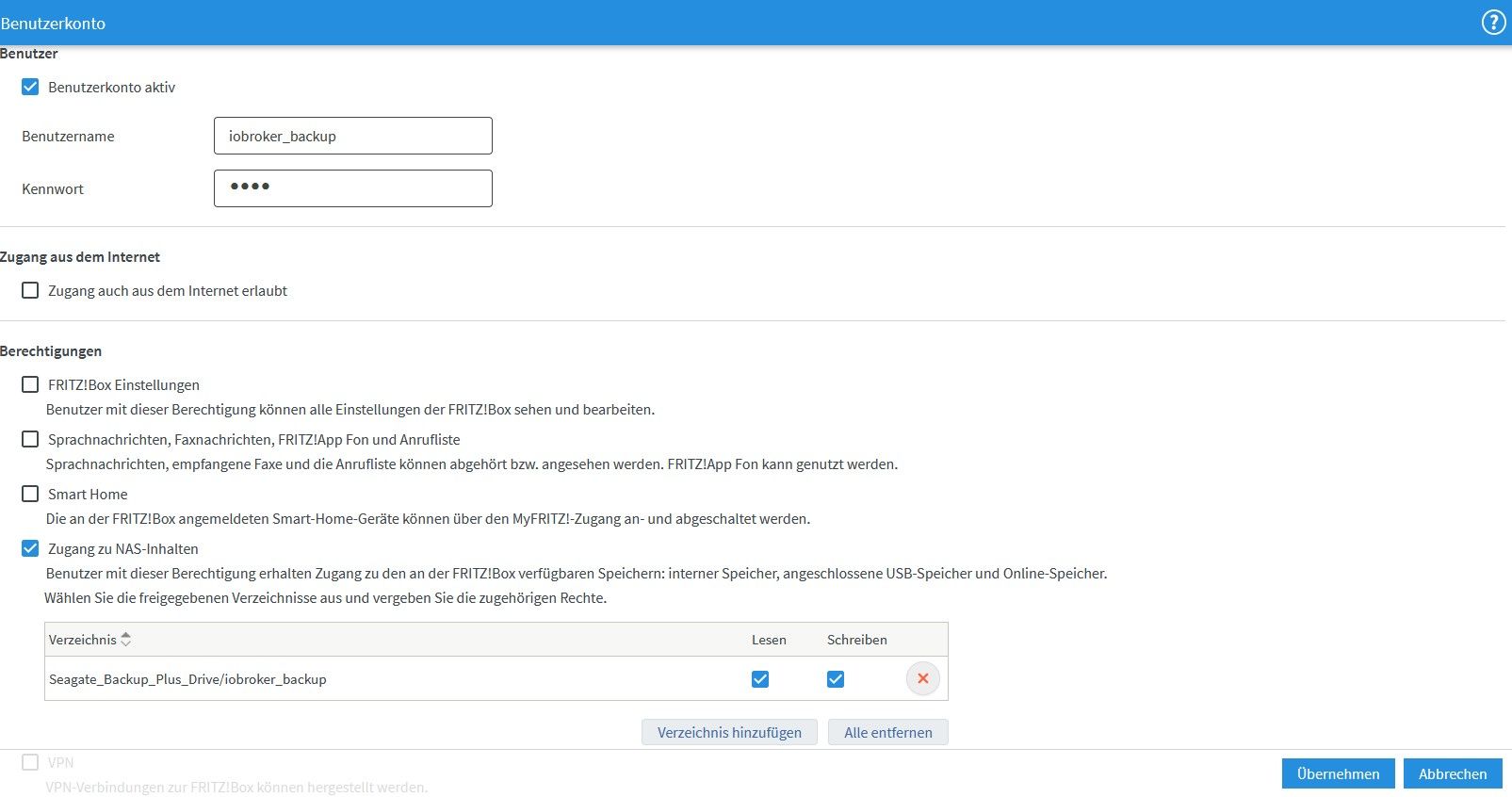

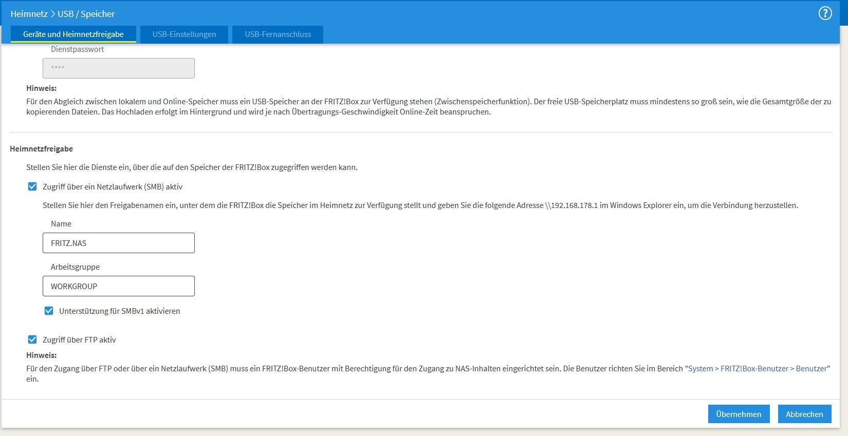

                            G Offline
                            G Offline
                            Gezi70
                            @glasfaser Zu CIFS Protokoll finde ich nichts, aber ansonsen...
                            • G Gezi70
                              @gezi70 sagte in Plötzliche Probleme mit Backup auf NAS:
                              CIFS = smb
                              aber smbv1 würde ich deaktivieren.
                              und der unten erwähnte Nutzer existiert noch?
                              ioBroker freut sich auch über eine Spende für das Forum. Benutzt dazu den Spendenbutton im Header. Danke!
                              G 1 Antwort Letzte Antwort
                                CIFS = smb
                                G Offline
                                G Offline
                                Gezi70
                                smbv1 hab ich raus, der Benutzer ist noch aktuell...
                                • GlasfaserG Offline
                                  GlasfaserG Offline
                                  Glasfaser
                                  @Gezi70
                                  @homoran sagte in Plötzliche Probleme mit Backup auf NAS:
                                  Schau mal in der Instanz Konfig von Backitup .
                                  in deinem Log ist ein Leerzeichen nach iobroker_backup

                                          @glasfaser
                                          Das Log spuckt aus:
