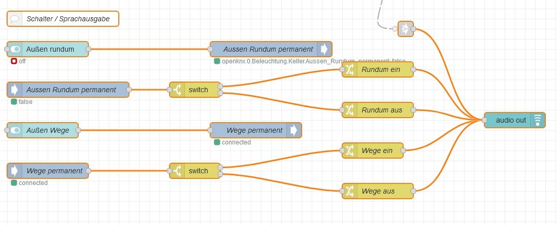

    Ich habe die Audio-Ausgabe (Sprache) einiger Zustände im Node-RED Dashboard realisiert. Das funktioniert sehr gut.
    Meine Frage: Gibt es eine Möglichkeit der Sprachausgabe, ohne explizit das Node-RED Dashboard über den Browser zu starten? Alle anderen Funktionen in Node-RED funktionieren ja auch im Hintergrund (sind aktiv).

        @mickym Hier ein Beispiel
        Das funktioniert im Dashboard und in der Vis.
        Das Problem ist, dass das Dashboard im Browser immer auch aufgerufen werden muss.

          @tontechniker Beidesmal gibt die Audioausgabe der Browser aus, egal ob VIS oder Dashboard. Und nein das Dashboard muss genauso wenige im Browser aufgerufen werden oder schon wie bei der VIS. Du kannst auch den Browser direkt mit einer URL des Dashboards aufrufen oder das Dashboard zur Startseite erklären. Und wenn der Browser läuft - muss das Dashboard zumindest auf meinen Rechner gar nicht aktiv sein, sondern kann auch im Hintergrund laufen.
          Ich hab sowas noch nie ausprobiert - aber es gibt anscheinend auch Programme für Textausgabe für die es auch eine Node gibt. https://deepspeech.readthedocs.io/en/latest/index.html

              @mickym Es gibt im IoBroker auch sayit, ist mir aber zu kompliziert.
              In NodeRED funktioniert die Sprachausgabe nur dann, wenn das NodeRED-dashboard gestartet ist. Das kann man ja automatisch machen, ist aber irgendwie komisch, dass das nicht im Hintergrund funktioniert (ohne Start des Dashboards über den Browser), wie alle anderen nodes in NodeRED.
