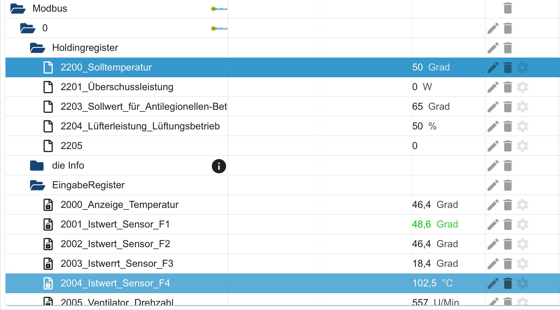

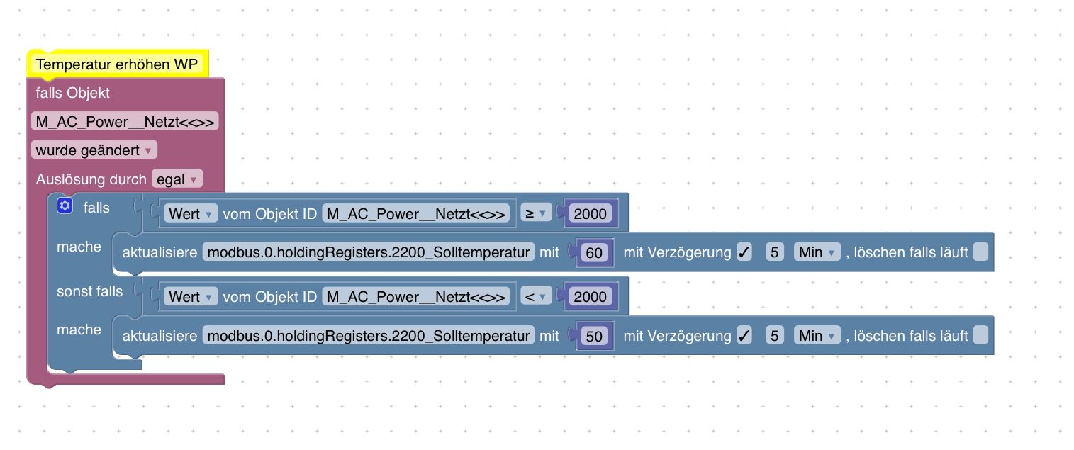

    Werte augenscheinlich geändert, jedoch tut sich nichts.
    Ich verwende ein Blockly um in Abhängigkeit meiner Überschussproduktion die Wassertemperatur an meiner WP hoch zu setzen. Die Werte werden auch geändert, aber die WP nimmt die Werte nicht an, warum auch immer. Wenn ich diese von Hand in der ViS ändere oder auch im Modbus von Hand schreibe, funktioniert es.
    Auch das ändern der Werte auf Zahl funktioniert nicht, was mache ich falsch.

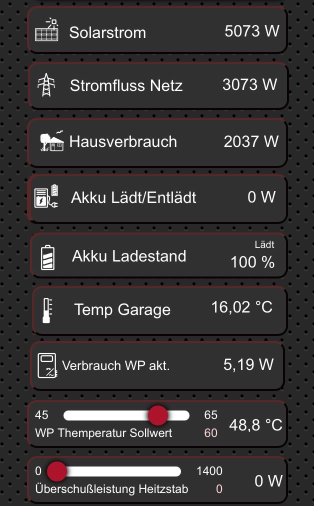

    Hier die VIS
    Standard steht die Temperatur auf 50C und geändert werden soll der Wert auf 60C.
    Auch wenn ich in der VIS der Wert Verschiebe auf 60C funktioniert es.
    Die Anzeige im Modbus gibt den Wert augenscheinlich zurück, aber an der WP passiert nichts.
    Es handelt sich um eine Brauchwasser WP.

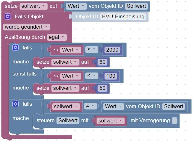

      @sirpritz
      Gesendet wird nur mit den Blöcken "steuere" anstelle von "aktualisiere".

        SirPritz
        @paul53 said in Werte Modbus werden nicht geschrieben:
        @sirpritz
        OK, DANKE, DAS IST DANN JA EINFACH.

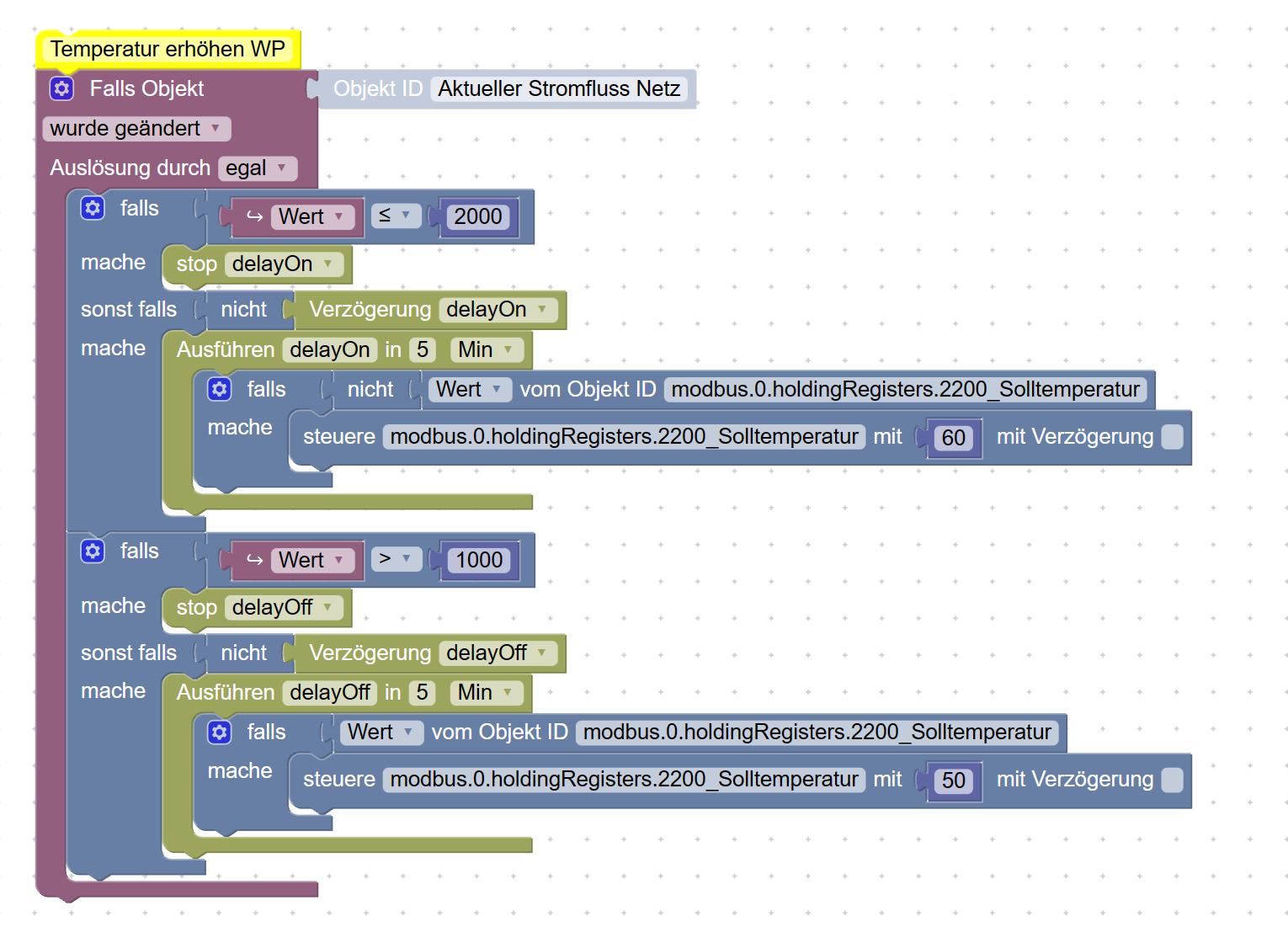

          @sirpritz sagte: Blockly um in Abhängigkeit meiner Überschussproduktion
          Ist der Trigger- und Vergleichsdatenpunkt die Einspeiseleistung in das Netz? Wenn ja, muss eine Hysterese verwendet werden, die etwas größer ist als die Leistungsaufnahme der Wärmepumpe. Andernfalls wird ständig hoch und runter geschaltet.
              SirPritz
              Danke, genau das Problem habe ich gerade, versuche deinen Blocky, echt krass wie man hier hilft, danke.

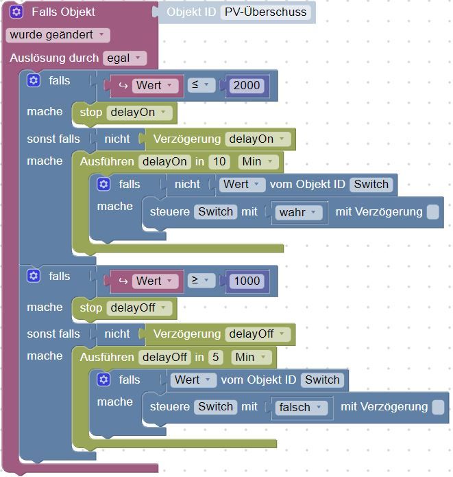

                      @sirpritz sagte: Ich habe zwei Heitzstäbe, einer benötigt 750 Watt, der andere Variabel von 0-700 Watt.
                      Was haben die Heizstäbe mit der Wärmepumpe zu tun? Du änderst den Sollwert des BW-Speichers für die WP?
                      Wo sind die Heizstäbe montiert? Im BW-Speicher oder als Nachwärmer im Vorlauf?
                      Wozu dient der Modbus-Datenpunkt "2201_Überschussleistung"?
                      S 1 Antwort Letzte Antwort
                      • S SirPritz
                        @sirpritz sagte: versuche deinen Blocky
                        Wie groß ist die max. Leistungsaufnahme der Wärmepumpe?
                        Im Ruhezustand verbraucht sie 4.25 Watt.
                        Erst schaltet der mit 750 Watt zu, der Rest, wie gewünscht von 701 - 1400 Watt.
                        Die BWRP benötigt ohne Heitzstab zwischen 550 und 700 Watt.

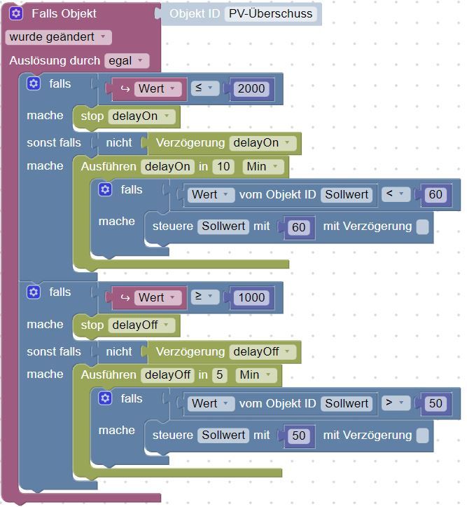

                        @sirpritz sagte: Erst schaltet der mit 750 Watt zu, der Rest, wie gewünscht von 701 - 1400 Watt. Die BWRP benötigt ohne Heitzstab zwischen 550 und 700 Watt.
                        Dann sollte die Hysterese mind. 2400 W betragen, also der Einschaltwert auf 2500 erhöht werden. Begründung: Wenn der Sollwert von 50°C bereits erreicht wurde, ist die WP aus. Wird nun der Sollwert auf 60°C geändert, kann die Leistungsaufnahme auf den Maximalwert von 2150 W steigen. Um diesen Wert verringert sich in Folge die Einspeiseleistung.
                        @sirpritz sagte in Werte Modbus werden nicht geschrieben:
                        Das wäre ungünstig, weil dann die ca. 3 mal effektivere Wärmepumpe abregeln müsste, um den Leistungssprung auszugleichen. Besser wäre folgende Sequenz bezüglich der Gesamtleistung (ungefähre Werte):
                        • 0 - 60 %: Wärmepumpe regelt bis 100 %
                        • 60 - 80 %: Heizstab1 steuert 0 - 700 W
                        • 80 - 100 %: Heizstab 2 (750 W) schaltet zu und Heizstab 1 steuert 0 - 700 W

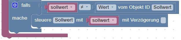

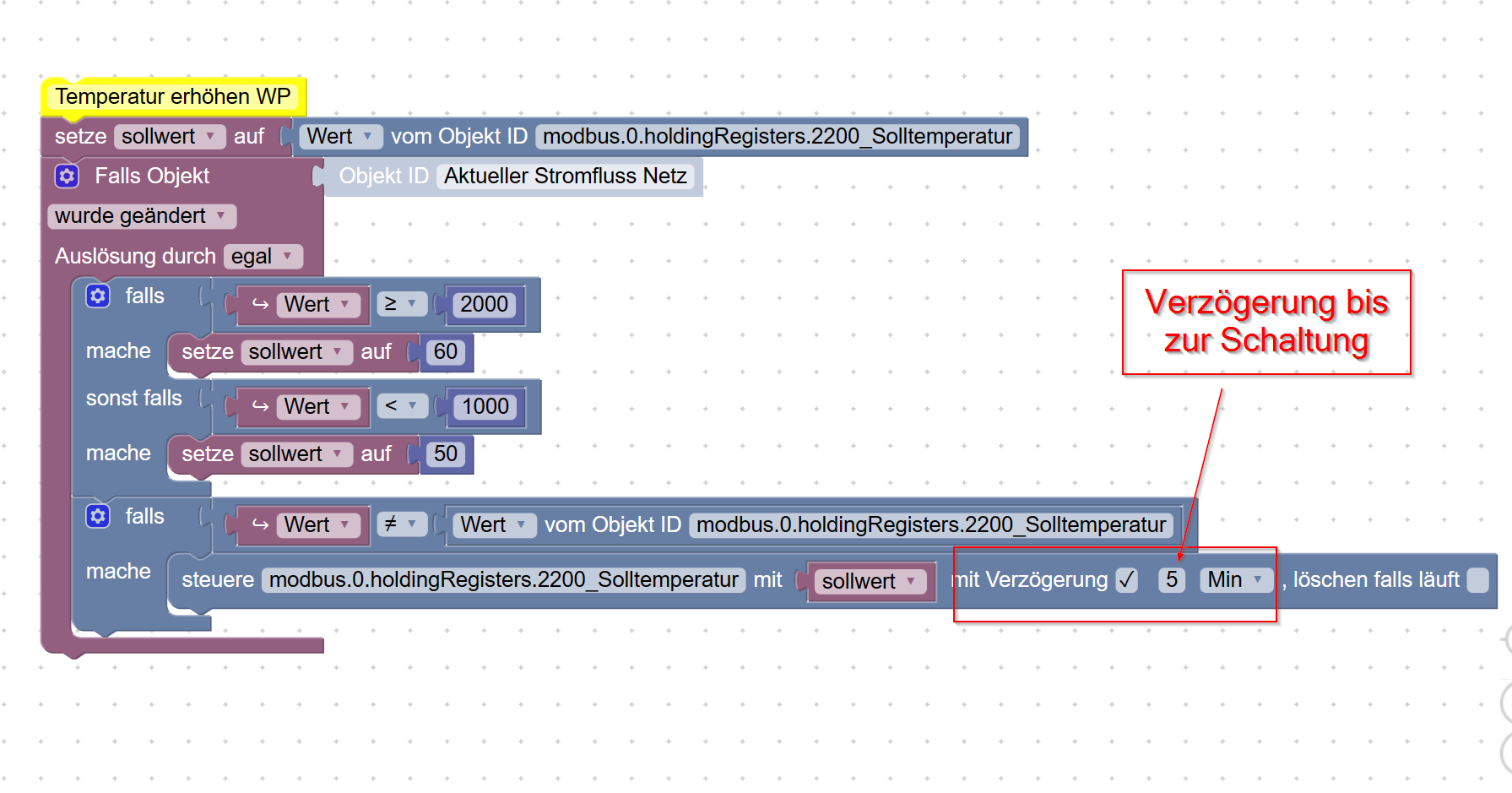

                              Wie löse ich das Problem, dass hier nicht ständig geschrieben wird. Wie kann ich die Werte schreiben lassen, so dass nur, wenn sich der Überschuss nach meinen Vorstellungen ändert und der Wert eben die 5 Minuten gehalten wird.
                              Eben, dass nicht ständig ein Wert geschrieben wird, wenn er sich nicht ändert?

                                Sie haben also nichts mit der Wärmepumpe zu tun. Dann sollte die Hysterese mind. 900 W betragen.
                                Dafür sorgt dieser Teil des Skripts:

                                  SirPritz
                                  schrieb am zuletzt editiert von SirPritz
                                  @sirpritz sagte: Heitzstäbe, diese kann ich extra zuschalten,
                                  Wo gebe ich die 900 Watt vor, oder ein?
                                  Den Wert ändern auf 60°C möchte ich erst, wenn eben die 2000 Watt Überschuss mindestens 5 Minuten erreicht werden!
                                  • S SirPritz

                                    • S SirPritz
                                      @homoran said in Werte Modbus werden nicht geschrieben:
                                      Bitte bei solchen Steuerungen immer abklären ob die Änderungen direkt ins EEPROM geschrieben werden, was meist der Fall ist.
                                      So ein EEPROM hält meist ca. 100.000 Schreibvorgänge (egal ob manuell, per App, oder per modbus).
                                      Diese 100.000 werden bei 14 Schreibvorgängen am Tag in 20 Jahren erreicht.
                                      HomoranH Offline
                                      HomoranH Offline
                                      das hat @paul53 schon eingebaut.
                                      Aber du solltest dir überlegen ob eine solche Steuerung not tut.
                                      14 Schaltungen/ Tag kommen zrotzdem schnell zusammen.
                                      • S SirPritz
                                        @sirpritz sagte: soll ich dann einen Datenpunkt anlegen "Sollwert"
                                        Nein, das ist bei Dir der Modbus-Datenpunkt "2200_Solltemperatur".
