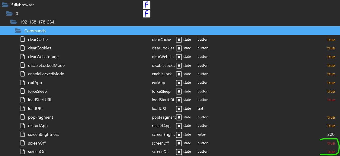

      Hier sind die buttons für screenon und screenoff. Wenn du diese auf =true setzt, wird ein- oder ausgeschaltet.

            Ansonsten in den settings den darknesslevel auf null setzen und mit script arbeiten:
            Wenn screenon wurde aktualisiert auf true, setze stop timeout, anschließend timeout definieren und mit dem timeout screenoff auf true setzen.
