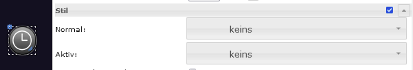

    ich möchte, dass der hqwidget OnOff button seine Farbe nicht ändert, wenn er geschaltet wird (lediglich das Bild soll sich ändern).
    Im Stil habe ich "Normal" auf "keins" gesetzt und "Aktiv" ebenfalls. Wenn der Button geschaltet wird wird er allerdings gelb?!
    Ich kann nun irgend eine andere Farbe wählen, aber ich möhte genau das Standard-unaktiv-grau beibehalten.
    Kann ich das tun?

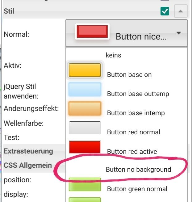

      @christian-schrautzer sagte in hqwidget OnOff - Farbe ausschalten:
      Du solltest auf "Button No Background" stellen.
      Dann ist zwar die Hintergrundfarbe weg aber das kann man ja über "CSS Hintergrund" lösen.
          Hatte auf eine andere Antwort gehofft. Bin nicht soo fit in CSS
          Aha, aber meine Antwort hat mit CSS (Programmierung) eigentlich wenig zu tun... eher mit dem Verständnis was man in jedem Widget in der rechten Leiste einstellen kann.......

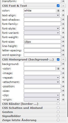

            hatte ich auch so verstanden, allerdings komme ich da nicht sehr weit:
            Links original,
            Rechts das beste, was ich über einfaches CSS erreichen konnte.

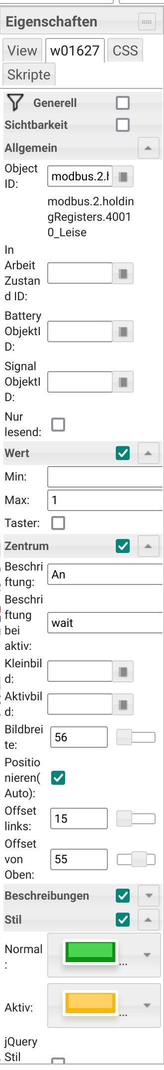

                          HomoranH Offline
                          HomoranH Offline
                          @christian-schrautzer mehr Einstellungen hast du nicht für das Widget?
                          Entweder stimmt da was nicht, oder du hast mir nicht alles gezeigt.
                          müsste so aussehen wie in meinem Screenshot.

                            HomoranH Offline
                            HomoranH Offline
                            @christian-schrautzer hayt du jquery Stil angehakt?
                            hast du wirklich no background ausgewählt?
                            ich hab keine Ahnung wo bei dir die gelbe Farbe herkommt.
                            hast du unter css etwas verstellt?
                            was nutzst du für ein Theme?
