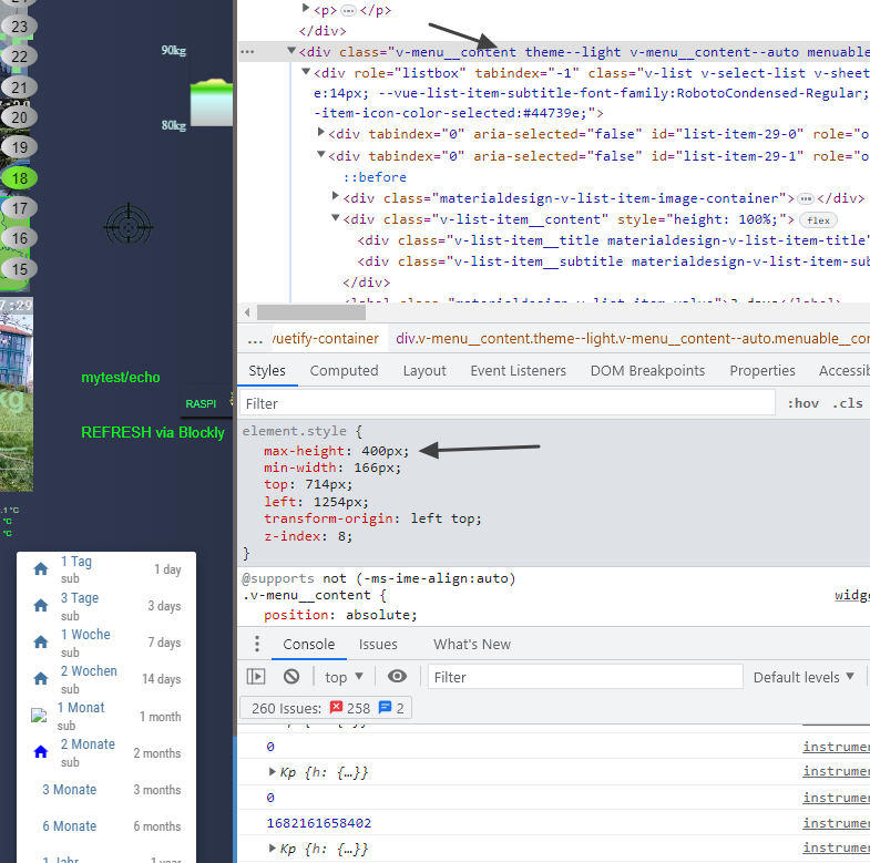

                @djmarc75
                teste mal:
                iin css tab reinkopieren
                .v-menu__content{
                    max-height: 400px !important;
                • liv-in-skyL liv-in-sky
                  @djmarc75
                  teste mal:
                  .v-menu__content{
                  DJMarc75D Offline
                  DJMarc75D Offline
                  DJMarc75
                  @liv-in-sky sagte in materialdesign - select --- mehr als 5 Elemente anzeigen:
                  Du alter Fuchs 😳 💋
