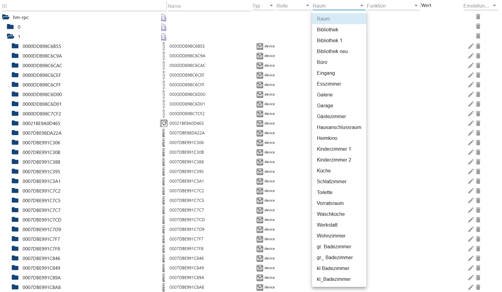

    Guten Abend,
    nachdem ich meinen pi komplett neu aufsetzen (piVCCU3, ioBroker, influxdb und Grafana) durfte,habe ich ein Backup eingespielt. Es funktioniert auch weitgehend alles und er synchronisiert die Datenpunkte der Geräte, allerdings nicht mehr die Räume und Gewerke. Ich habe hier schon einiges gelesen, komme aber nicht recht weiter. Vielleicht kann mir jemand den entscheidenden Hinweis geben?
    Im Log finde ich folgenden Eintrag:

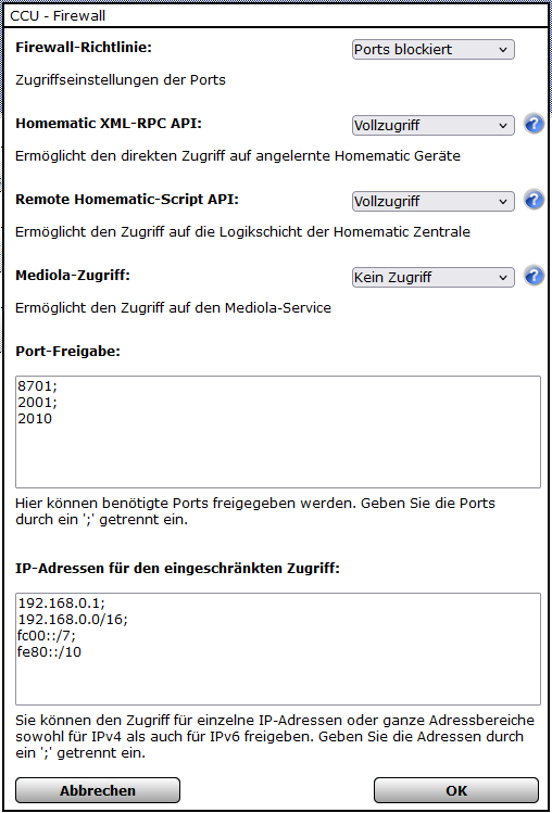

    Die Firewall habe ich für XML und API auf Vollzugriff konfiguriert und habe die Ports 8701, 2001 und 2010 geöffnet.

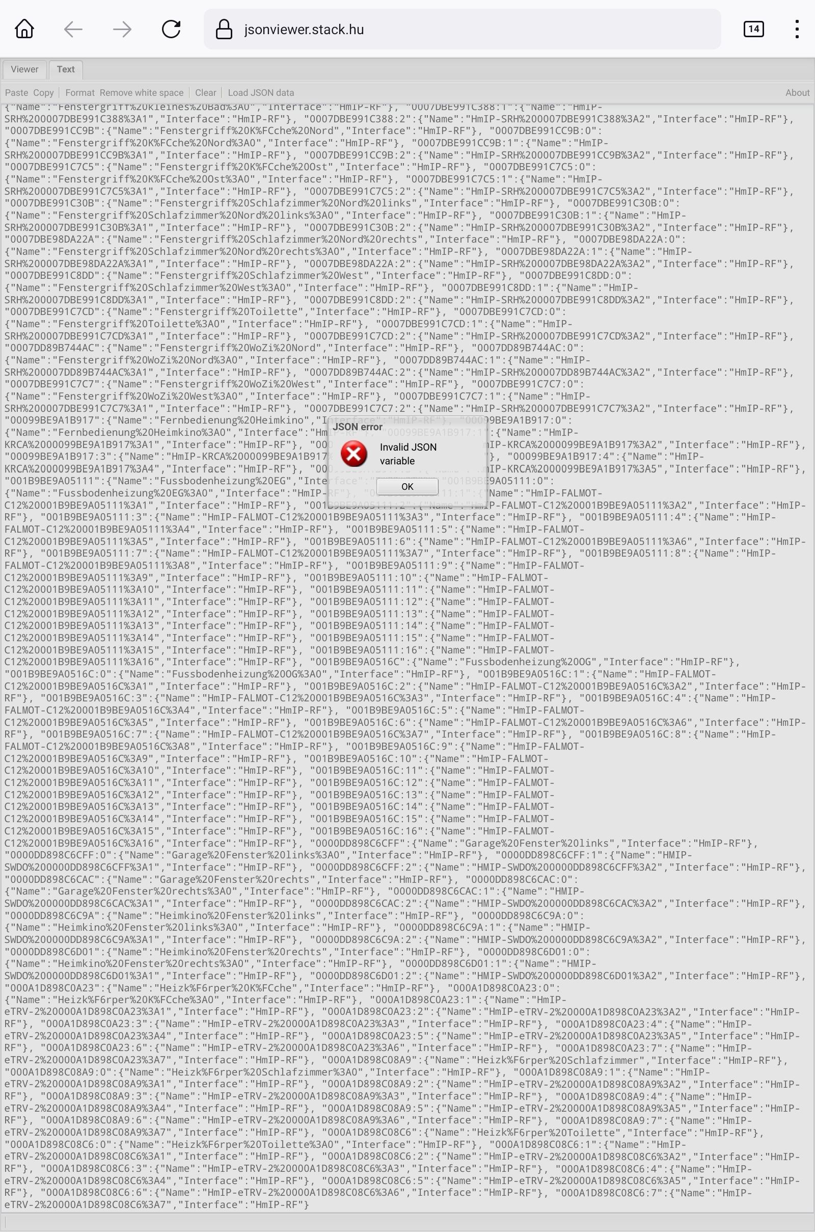

    Folgender Fehler wird auch noch angezeigt:
    hm-rega.0
    	2023-04-20 22:56:55.014	error	Cannot parse answer for functions: {"1021": {"Name": "Energiemanagement","TypeName":"ENUM_FUNCTIONS", "EnumInfo": "", "Channels": []}, "1013": {"Name": "Heizung","TypeName":"ENUM_FUNCTIONS", "EnumInfo": "", "Channels": [{"Address":"001B9BE9A05111:1","Interface":"HmIP-RF"},{"Address":"001B9BE9A05111:10","Interface":"HmIP-RF"},{"Address":"001B9BE9A05111:11","Interface":"HmIP-RF"},{"Address":"001B9BE9A05111:12","Interface":"HmIP-RF"},{"Address":"001B9BE9A05111:2","Interface":"HmIP-RF"},{"Address":"001B9BE9A05111:3","Interface":"HmIP-RF"},{"Address":"001B9BE9A05111:4","Interface":"HmIP-RF"},{"Address":"001B9BE9A05111:5","Interface":"HmIP-RF"},{"Address":"001B9BE9A05111:6","Interface":"HmIP-RF"},{"Address":"001B9BE9A05111:7","Interface":"HmIP-RF"},{"Address":"001B9BE9A05111:8","Interface":"HmIP-RF"},{"Address":"001B9BE9A05111:9","Interface":"HmIP-RF"},{"Address":"001B9BE9A0516C:1","Interface":"HmIP-RF"},{"Address":"001B9BE9A0516C:10","Interface":"HmIP-RF"},{"Address":"001B9BE9A0516C:11","Interface":"HmIP-RF"},{"Address":"001B9BE9A0516C:12","Interface":"HmIP-RF"},{"Address":"001B9BE9A0516C:2","Interface":"HmIP-RF"},{"Address":"001B9BE9A0516C:3","Interface":"HmIP-RF"},{"Address":"001B9BE9A0516C:4","Interface":"HmIP-RF"},{"Address":"001B9BE9A0516C:5","Interface":"HmIP-RF"},{"Address":"001B9BE9A0516C:6","Interface":"HmIP-RF"},{"Address":"001B9BE9A0516C:7","Interface":"HmIP-RF"},{"Address":"001B9BE9A0516C:8","Interface":"HmIP-RF"},{"Address":"001B9BE9A0516C:9","Interface":"HmIP-RF"}]}, "1014": {"Name": "Klima","TypeName":"ENUM_FUNCTIONS", "EnumInfo": "", "Channels": []}, "1012": {"Name": "Licht","TypeName":"ENUM_FUNCTIONS", "EnumInfo": "", "Channels": []}, "1017": {"Name": "Sicherheit","TypeName":"ENUM_FUNCTIONS", "EnumInfo": "", "Channels": [{"Address":"00209A49A22CEC:0","Interface":"HmIP-RF"},{"Address":"00091BE99D5974:0","Interface":"HmIP-RF"},{"Address":"00091BE99D55D3:0","Interface":"HmIP-RF"},{"Address":"00091BE99D5943:0","Interface":"HmIP-RF"},{"Address":"000C5709AE6A8F:0","Interface":"HmIP-RF"},{"Address":"000C5709AE6BA4:0","Interface":"HmIP-RF"},{"Address":"0007DBE991C3A1:0","Interface":"HmIP-RF"},{"Address":"0007DBE991C7F8:0","Interface":"HmIP-RF"},{"Address":"0007DBE991C96F:0","Interface":"HmIP-RF"},{"Address":"0007DBE991C849:0","Interface":"HmIP-RF"},{"Address":"0007DBE991C306:0","Interface":"HmIP-RF"},{"Address":"0007DBE991C846:0","Interface":"HmIP-RF"},{"Address":"0007DBE991C7F7:0","Interface":"HmIP-RF"},{"Address":"0007DBE991C8AE:0","Interface":"HmIP-RF"},{"Address":"0007DBE991C7C2:0","Interface":"HmIP-RF"},{"Address":"0007DBE991CA99:0","Interface":"HmIP-RF"},{"Address":"0007DBE991C7D9:0","Interface":"HmIP-RF"},{"Address":"0007DBE991C395:0","Interface":"HmIP-RF"},{"Address":"0007DBE991C8D1:0","Interface":"HmIP-RF"},{"Address":"0007DBE991C8B4:0","Interface":"HmIP-RF"},{"Address":"0007DBE991C89A:0","Interface":"HmIP-RF"},{"Address":"0007DBE991C8A8:0","Interface":"HmIP-RF"},{"Address":"0007DBE991C388:0","Interface":"HmIP-RF"},{"Address":"0007DBE991CC9B:0","Interface":"HmIP-RF"},{"Address":"0007DBE991C7C5:0","Interface":"HmIP-RF"},{"Address":"0007DBE991C30B:0","Interface":"HmIP-RF"},{"Address":"0007DBE98DA22A:0","Interface":"HmIP-RF"},{"Address":"0007DBE991C8DD:0","Interface":"HmIP-RF"},{"Address":"0007DBE991C8DA:0","Interface":"HmIP-RF"},{"Address":"0007DBE991C7C7:0","Interface":"HmIP-RF"},{"Address":"REQ1808041:1","Interface":"BidCos-RF"},{"Address":"REQ1809818:1","Interface":"BidCos-RF"},{"Address":"REQ1809887:1","Interface":"BidCos-RF"},{"Address":"REQ1809900:1","Interface":"BidCos-RF"},{"Address":"REQ1810071:1","Interface":"BidCos-RF"},{"Address":"REQ1810089:1","Interface":"BidCos-RF"},{"Address":"00209A49A22CEC:3","Interface":"HmIP-RF"},{"Address":"00151BE99E1EF9:1","Interface":"HmIP-RF"},{"Address":"00151BE99E1EF9:2","Interface":"HmIP-RF"},{"Address":"00151BE99E1EF9:3","Interface":"HmIP-RF"},{"Address":"00151BE99E1EF9:4","Interface":"HmIP-RF"},{"Address":"00151BE99E1EF9:5","Interface":"HmIP-RF"},{"Address":"00151BE99E1EF9:6","Interface":"HmIP-RF"},{"Address":"00151BE99E1EF9:7","Interface":"HmIP-RF"},{"Address":"00151BE99E1EF9:8","Interface":"HmIP-RF"},{"Address":"00151BE99E1EF9:9","Interface":"HmIP-RF"},{"Address":"001E1BE991FB49:1","Interface":"HmIP-RF"},{"Address":"001E1BE991FB5F:1","Interface":"HmIP-RF"},{"Address":"001E1BE991FBED:1","Interface":"HmIP-RF"},{"Address":"001E1BE991FC13:1","Interface":"HmIP-RF"},{"Address":"001E1BE991FC19:1","Interface":"HmIP-RF"},{"Address":"001E1BE991FC21:1","Interface":"HmIP-RF"},{"Address":"001E1BE991FC23:1","Interface":"HmIP-RF"},{"Address":"001E1BE991FC28:1","Interface":"HmIP-RF"},{"Address":"001E1BE991FC2D:1","Interface":"HmIP-RF"},{"Address":"001E1BE991FC64:1","Interface":"HmIP-RF"},{"Address":"001E1BE991FC6C:1","Interface":"HmIP-RF"},{"Address":"001E1BE991FF2A:1","Interface":"HmIP-RF"},{"Address":"001E1BE99200B6:1","Interface":"HmIP-RF"},{"Address":"00091BE99D55D3:1","Interface":"HmIP-RF"},{"Address":"00091BE99D5943:1","Interface":"HmIP-RF"},{"Address":"00091BE99D5974:1","Interface":"HmIP-RF"},{"Address":"000C5709AE6A8F:2","Interface":"HmIP-RF"},{"Address":"000C5709AE6A8F:3","Interface":"HmIP-RF"},{"Address":"000C5709AE6BA4:2","Interface":"HmIP-RF"},{"Address":"000C5709AE6BA4:3","Interface":"HmIP-RF"},{"Address":"0007DBE98DA22A:1","Interface":"HmIP-RF"},{"Address":"0007DBE991C306:1","Interface":"HmIP-RF"},{"Address":"0007DBE991C30B:1","Interface":"HmIP-RF"},{"Address":"0007DBE991C388:1","Interface":"HmIP-RF"},{"Address":"0007DBE991C395:1","Interface":"HmIP-RF"},{"Address":"0007DBE991C3A1:1","Interface":"HmIP-RF"},{"Address":"0007DBE991C7C2:1","Interface":"HmIP-RF"},{"Address":"0007DBE991C7C5:1","Interface":"HmIP-RF"},{"Address":"0007DBE991C7C7:1","Interface":"HmIP-RF"},{"Address":"0007DBE991C7D9:1","Interface":"HmIP-RF"},{"Address":"0007DBE991C7F7:1","Interface":"HmIP-RF"},{"Address":"0007DBE991C7F8:1","Interface":"HmIP-RF"},{"Address":"0007DBE991C846:1","Interface":"HmIP-RF"},{"Address":"0007DBE991C849:1","Interface":"HmIP-RF"},{"Address":"0007DBE991C89A:1","Interface":"HmIP-RF"},{"Address":"0007DBE991C8A8:1","Interface":"HmIP-RF"},{"Address":"0007DBE991C8AE:1","Interface":"HmIP-RF"},{"Address":"0007DBE991C8B4:1","Interface":"HmIP-RF"},{"Address":"0007DBE991C8D1:1","Interface":"HmIP-RF"},{"Address":"0007DBE991C8DA:1","Interface":"HmIP-RF"},{"Address":"0007DBE991C8DD:1","Interface":"HmIP-RF"},{"Address":"0007DBE991C96F:1","Interface":"HmIP-RF"},{"Address":"0007DBE991CA99:1","Interface":"HmIP-RF"},{"Address":"0007DBE991CC9B:1","Interface":"HmIP-RF"},{"Address":"001E1BE991FC6C:0","Interface":"HmIP-RF"},{"Address":"001E1BE991FC2D:0","Interface":"HmIP-RF"},{"Address":"001E1BE991FC64:0","Interface":"HmIP-RF"},{"Address":"001E1BE991FBED:0","Interface":"HmIP-RF"},{"Address":"001E1BE991FC23:0","Interface":"HmIP-RF"},{"Address":"001E1BE991FC19:0","Interface":"HmIP-RF"},{"Address":"001E1BE991FC21:0","Interface":"HmIP-RF"},{"Address":"001E1BE991FC13:0","Interface":"HmIP-RF"},{"Address":"001E1BE991FC28:0","Interface":"HmIP-RF"},{"Address":"001E1BE991FB49:0","Interface":"HmIP-RF"},{"Address":"001E1BE99200B6:0","Interface":"HmIP-RF"},{"Address":"001E1BE991FB5F:0","Interface":"HmIP-RF"},{"Address":"001E1BE991FF2A:0","Interface":"HmIP-RF"},{"Address":"00151BE99E1EF9:0","Interface":"HmIP-RF"}]}, "1019": {"Name": "Taster","TypeName":"ENUM_FUNCTIONS", "EnumInfo": "", "Channels": [{"Address":"PEQ1642487:1","Interface":"BidCos-RF"},{"Address":"PEQ1642487:2","Interface":"BidCos-RF"}]}, "1016": {"Name": "Umwelt","TypeName":"ENUM_FUNCTIONS", "EnumInfo": "", "Channels": []}, "1018": {"Name": "Verschluss","TypeName":"ENUM_FUNCTIONS", "EnumInfo": "", "Channels": [{"Address":"0007DBE991C3A1:0","Interface":"HmIP-RF"},{"Address":"0007DBE991C7F8:0","Interface":"HmIP-RF"},{"Address":"0007DBE991C96F:0","Interface":"HmIP-RF"},{"Address":"0007DBE991C849:0","Interface":"HmIP-RF"},{"Address":"0007DBE991C306:0","Interface":"HmIP-RF"},{"Address":"0007DBE991C846:0","Interface":"HmIP-RF"},{"Address":"0007DBE991C7F7:0","Interface":"HmIP-RF"},{"Address":"0007DBE991C8AE:0","Interface":"HmIP-RF"},{"Address":"0007DBE991C7C2:0","Interface":"HmIP-RF"},{"Address":"0007DBE991CA99:0","Interface":"HmIP-RF"},{"Address":"0007DBE991C7D9:0","Interface":"HmIP-RF"},{"Address":"0007DBE991C395:0","Interface":"HmIP-RF"},{"Address":"0007DBE991C8D1:0","Interface":"HmIP-RF"},{"Address":"0007DBE991C8B4:0","Interface":"HmIP-RF"},{"Address":"0007DBE991C89A:0","Interface":"HmIP-RF"},{"Address":"0007DBE991C8A8:0","Interface":"HmIP-RF"},{"Address":"0007DBE991C388:0","Interface":"HmIP-RF"},{"Address":"0007DBE991CC9B:0","Interface":"HmIP-RF"},{"Address":"0007DBE991C7C5:0","Interface":"HmIP-RF"},{"Address":"0007DBE991C30B:0","Interface":"HmIP-RF"},{"Address":"0007DBE991C8DD:0","Interface":"HmIP-RF"},{"Address":"0007DBE991C8DA:0","Interface":"HmIP-RF"},{"Address":"0007DBE991C7C7:0","Interface":"HmIP-RF"},{"Address":"001E1BE991FB49:1","Interface":"HmIP-RF"},{"Address":"001E1BE991FB5F:1","Interface":"HmIP-RF"},{"Address":"001E1BE991FC13:1","Interface":"HmIP-RF"},{"Address":"001E1BE991FC19:1","Interface":"HmIP-RF"},{"Address":"001E1BE991FC21:1","Interface":"HmIP-RF"},{"Address":"001E1BE991FC23:1","Interface":"HmIP-RF"},{"Address":"001E1BE991FC28:1","Interface":"HmIP-RF"},{"Address":"001E1BE991FC2D:1","Interface":"HmIP-RF"},{"Address":"001E1BE991FC64:1","Interface":"HmIP-RF"},{"Address":"001E1BE991FC6C:1","Interface":"HmIP-RF"},{"Address":"001E1BE991FF2A:1","Interface":"HmIP-RF"},{"Address":"001E1BE99200B6:1","Interface":"HmIP-RF"},{"Address":"0007DBE991C306:1","Interface":"HmIP-RF"},{"Address":"0007DBE991C30B:1","Interface":"HmIP-RF"},{"Address":"0007DBE991C388:1","Interface":"HmIP-RF"},{"Address":"0007DBE991C395:1","Interface":"HmIP-RF"},{"Address":"0007DBE991C3A1:1","Interface":"HmIP-RF"},{"Address":"0007DBE991C7C2:1","Interface":"HmIP-RF"},{"Address":"0007DBE991C7C5:1","Interface":"HmIP-RF"},{"Address":"0007DBE991C7C7:1","Interface":"HmIP-RF"},{"Address":"0007DBE991C7D9:1","Interface":"HmIP-RF"},{"Address":"0007DBE991C7F7:1","Interface":"HmIP-RF"},{"Address":"0007DBE991C7F8:1","Interface":"HmIP-RF"},{"Address":"0007DBE991C846:1","Interface":"HmIP-RF"},{"Address":"0007DBE991C849:1","Interface":"HmIP-RF"},{"Address":"0007DBE991C89A:1","Interface":"HmIP-RF"},{"Address":"0007DBE991C8A8:1","Interface":"HmIP-RF"},{"Address":"0007DBE991C8AE:1","Interface":"HmIP-RF"},{"Address":"0007DBE991C8B4:1","Interface":"HmIP-RF"},{"Address":"0007DBE991C8D1:1","Interface":"HmIP-RF"},{"Address":"0007DBE991C8DA:1","Interface":"HmIP-RF"},{"Address":"0007DBE991C8DD:1","Interface":"HmIP-RF"},{"Address":"0007DBE991C96F:1","Interface":"HmIP-RF"},{"Address":"0007DBE991CA99:1","Interface":"HmIP-RF"},{"Address":"0007DBE991CC9B:1","Interface":"HmIP-RF"},{"Address":"00155D89912D2A:1","Interface":"HmIP-RF"},{"Address":"00155D89912D8B:1","Interface":"HmIP-RF"},{"Address":"00155D899D16D2:1","Interface":"HmIP-RF"},{"Address":"0000DD898C6B55:1","Interface":"HmIP-RF"},{"Address":"0000DD898C6C9A:1","Interface":"HmIP-RF"},{"Address":"0000DD898C6CAC:1","Interface":"HmIP-RF"},{"Address":"0000DD898C6CEF:1","Interface":"HmIP-RF"},{"Address":"0000DD898C6CFF:1","Interface":"HmIP-RF"},{"Address":"0000DD898C6D00:1","Interface":"HmIP-RF"},{"Address":"0000DD898C6D01:1","Interface":"HmIP-RF"},{"Address":"0000DD898C7CF2:1","Interface":"HmIP-RF"},{"Address":"001E1BE99200B6:0","Interface":"HmIP-RF"},{"Address":"001E1BE991FB5F:0","Interface":"HmIP-RF"},{"Address":"001E1BE991FF2A:0","Interface":"HmIP-RF"}]}, "1015": {"Name": "Wetter","TypeName":"ENUM_FUNCTIONS", "EnumInfo": "", "Channels": [

      Ich muss meine Aussage revidieren. Er synchronisiert teilweise die Datenpunkte. Meine Fernbedienung bspw. funktioniert auch nicht. Ich kann zwar in der pivCCU erfolgreich die Tasten testen, aber es kommen keine Daten auf Seiten des ioBrokers an.
      @Homoran Weisst Du vielleicht was das sein kann?

        @joergh sagte in Räume und Gewerke werden nicht mit pivCCU3 synchronisiert:
        bei batteriebetriebenen Sendern muss ein Dummyprogramm auf der CCU laufen.
        dann muss man analysieren ob da ein System hintersteckt und z.B. Daten per rpc und andere per rega kommen.
        BTW synchronisieren ist in bestimmten Fällen ur eine Einbahnstraße.
          gibt es was im Forum.
          Ja, führt mich aber nicht weiter, weil ich keine Umlaute in den Systemvariablen habe. Ich habe so ziemlich alles gelöscht um genau zu sein, da ich die komplette Logik in den IOB verlegt habe.

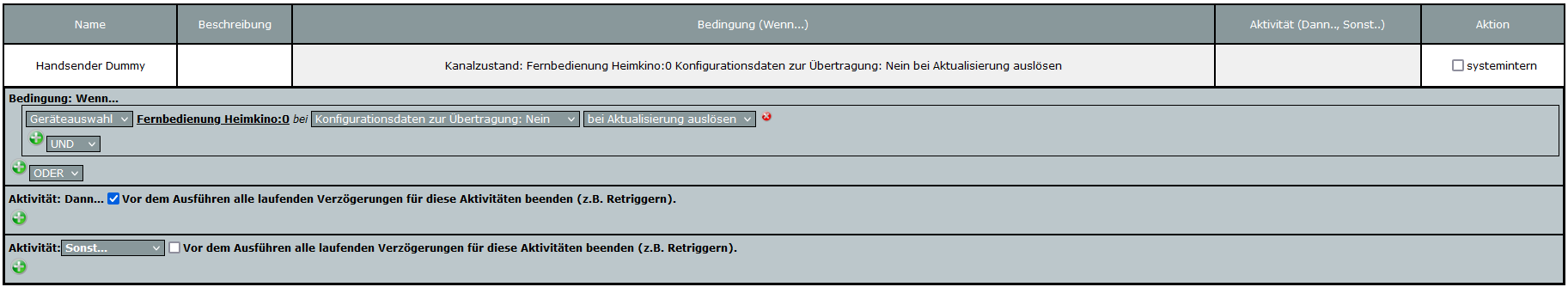

            Bisher hatte ich kein Dummyprogramm
            sicher?
            batteriebetriebene Sender schicken nur die nötigsten Funkpakete um Batterie zu sparen.
            Wenn die CCU nicht informiert werden muss, geht da auch kein Funkpaket hin.
            Bisher wird nur der Handsender nicht registiert.
            das deutet auf dieses "Problem" hin.
            kleines Programm auf der CCU
            WENN Tastex pressshort DANN ... (nix, leer lassen)
            J 1 Antwort Letzte Antwort

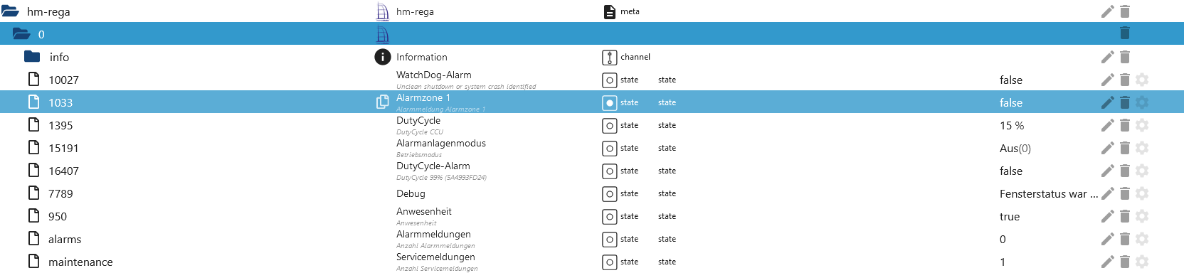

              Was bedeutet denn diese Message vom Rega Adapter überhaupt?
              hm-rega.0
              	2023-04-24 18:48:58.823	debug	<-- {"15191":[0,"2023-04-24 17:14:51"], "1033":[false,"1970-01-01 01:00:00"], "950":[true,"2023-04-24 17:14:52"], "7789":["Fensterstatus%20war%20ge%F6ffnet%20","2023-04-24 17:14:51"], "1395":[15.000000,"2023-04-24 17:14:51"], "16407":[false,"1970-01-01 01:00:00"], "10027":[false,"1970-01-01 01:00:00"], "40":[0,"2023-04-24 17:14:51"], "41":[1,"2023-04-24 18:48:49"]}
              • J JoergH
                hm-rega.0
                hm-rega.0
                muss ich auch raten.
                ich tippe darauf, dass das Systemvariablen sind. Diese werden über Rega "synchronisiert". dazu dercwert und der Timestamp
                Ansonsten
                debug log auf iob und im syslog der ccu nachsehen
                edit!
                ist ja debug! dann passt das

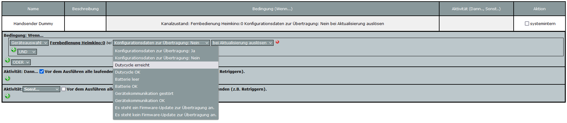

                  Ehrlich gesagt dämmerte da gerade was, als Du das mit dem Programm welches keine Funktion hat erwähnt hast, sehr sehr dunkel, weit, weit im Hinterkopf 😀
                  So in der Art?
                  • J JoergH
                    @homoran sagte in Räume und Gewerke werden nicht mit pivCCU3 synchronisiert:
                    sicher?
                    So in der Art?
                    So in der Art?
                    ich seh leider kein WENN und DANN, aber könnte es sein
                      So in der Art?
                      JoergH
                      schrieb am zuletzt editiert von JoergH
                      War nach dem Abspeichern
                      • J JoergH
                        @joergh nee, da muss eine Taste rein.
                        bei konfigdaten.... war möglicherweise was anderes
                          JoergH
                          • J JoergH
                            @joergh kanal:0 dürfte der falsche sein
                              JoergH
                              @homoran 🤣 Ich bin so doof! Klar, das war der Falsche...und ich raffe es nicht :man-bowing:
