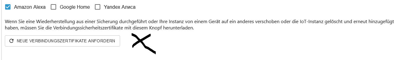

            @kusselin
            Wäre meine Idee:

              @kusselin sagte in iot-Adaptermeldung:
              2023-04-20 20:22:53.664 warn Looks like your connection certificates are invalid. Please renew them via configuration dialog.

                  @kusselin
                  Hast du das gemacht , was @haselchen oben geschrieben hat , bzw. ich dir als Logausgabe dazu auch gezeigt habe !?

                    @glasfaser sagte in iot-Adaptermeldung:
                    @kusselin
                    nee noch nicht...aber jetzt mach ichs mal...zertifikate erneuern.....Danke
                    EDIT: Jetzt schaun mer mal obs nimma kommt...Danke mal wieder Euch
