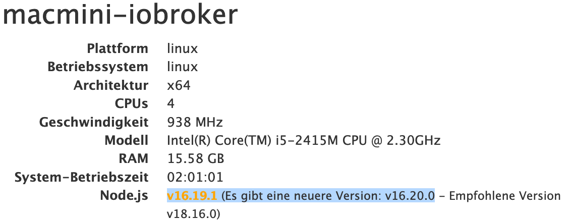

    bin gerade wieder am Weekly update.
    Dabei ist mit aufgefallen, dass iobroker die node.js Version 16.20.0 als verfügbar vorschlägt.
    sudo apt update
    sudo apt upgrade (oder full-upgrade)
    bringt aber diese Version nicht auf's System...

    Als Kandidat wird auch nur die 16.19.1 gezeigt...
    Stimmt die Anzeige in iobroker nicht?

        @fa-bio
        Hab ich alles gelesen ;o)
        V18 kommt ja noch (siehe ganz unten in meinem post).
        Es geht doch spezifisch darum, warum die 16.20.0 vorgeschlagen wird, diese aber nicht als Release-Kandidat kommt.

          @reutli
          Ist noch nicht von nodesource gebaut worden.
          Steig auf die 18 um, die ist aktuell.

                    Entpacken von nodejs (18.16.0-deb-1nodesource1) über (16.19.1-deb-1nodesource1) ...
                    dpkg: Warnung: Altes Verzeichnis »/usr/lib/node_modules/npm/node_modules/readdir-scoped-modules« kann nicht gelöscht werden: Das Verzeichnis ist nicht leer
                    dpkg: Warnung: Altes Verzeichnis »/usr/lib/node_modules/npm/node_modules/opener« kann nicht gelöscht werden: Das Verzeichnis ist nicht leer
                    dpkg: Warnung: Altes Verzeichnis »/usr/lib/node_modules/npm/node_modules/mkdirp-infer-owner« kann nicht gelöscht werden: Das Verzeichnis ist nicht leer
                    dpkg: Warnung: Altes Verzeichnis »/usr/lib/node_modules/npm/node_modules/dezalgo« kann nicht gelöscht werden: Das Verzeichnis ist nicht leer
                    dpkg: Warnung: Altes Verzeichnis »/usr/lib/node_modules/npm/node_modules/debuglog« kann nicht gelöscht werden: Das Verzeichnis ist nicht leer
                    dpkg: Warnung: Altes Verzeichnis »/usr/lib/node_modules/npm/node_modules/asap« kann nicht gelöscht werden: Das Verzeichnis ist nicht leer
                    dpkg: Warnung: Altes Verzeichnis »/usr/lib/node_modules/npm/node_modules/@npmcli/ci-detect« kann nicht gelöscht werden: Das Verzeichnis ist nicht leer
                    nodejs (18.16.0-deb-1nodesource1) wird eingerichtet ...
                    Trigger für man-db (2.8.5-2) werden verarbeitet ...
                    @reutli
                    Dürften Überreste einer manuellen Installation von npm sein.
                    Ob man da rein schauen sollte kann ich dir nicht sagen, hab den Fall bei mir nicht gehabt
                    • R reutli
                      @fa-bio
